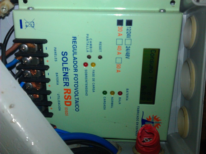

    Lo que me refiero con lo de "carga baja" es al panelito de información que está conectado a las placas y las baterias. El que indica a cuanto está cargando, cuanto has consumido etc...
    Tiene dos filas de luces:
    1- Para el estado de carga, si está en fase de carga, etc...
    2- Estado de las baterias, que tiene estados con 3 luces, verde-lleno, naranjita-normal, rojo-baja
    No se si esto será algo que refleje realmente el estado del sistema...

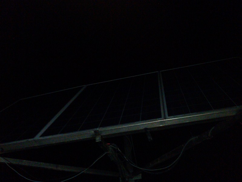

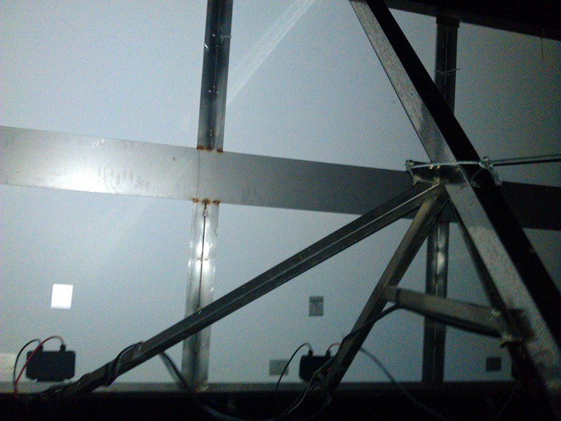

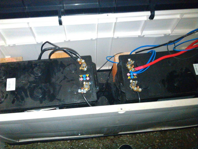

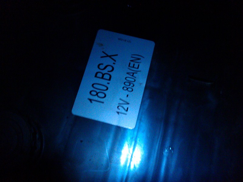

    He conseguido algo mas de información ya que ahora mismo cuando he llegado a casa, está diluviando y al ser de noche con este clima no es plan de andarme subiendo al andamio a ver las placas, etc... jeje.
    Os adjunto unas fotos:
    Baterías:
    Se me descargan las baterias muy rapidamente...-img_20121024_201623-copiar-.jpg
    Se me descargan las baterias muy rapidamente...-img_20121024_201629-copiar-.jpg
    Panel ( Estaba en "cargada") :
    Se me descargan las baterias muy rapidamente...-img_20121024_201803-copiar-.jpg
    Placas, o lo poco que se puede ver:
    Se me descargan las baterias muy rapidamente...-img_20121024_201827-copiar-.jpg
    Se me descargan las baterias muy rapidamente...-img_20121024_201909-copiar-.jpg
    Espero que esta informacion os sirva para situaros mas sobre el sistema que tengo montado.

    Imagino que el arcón donde tienes las baterías estará siempre abierto, en caso contrario puede ser peligroso por la acumulación de hidrógeno. Además pueden sobrecalentarse y perder mucha vida útil.
    También se ven cables de secciones dispares, pero para saber si las caidas de tensión son significativas para los consumos actuales habría que saber qué distancias hay entre baterías, regulador e inversor, y las secciones correspondientes.
    Veo que tienes algo conectado a la salida del regulador Solener, debería ser algún consumo a 24 V, pero no el inversor (debe conectarse directamente a la batería).
    Ese regulador lleva la sonda de temperatura en su mismo chasis, cuando lo óptimo es que fuera a las baterías, ¿hay diferencias de temperatura entre las baterías y el regulador?
    Ese es un regulador serie, no un MPPT, entonces si los tres paneles son iguales deberías tenerlos conectados los tres en paralelo, con lo que se supone que son paneles de aislada para 24 V, o sea de 72 células.
    Está claro que es preciso saber las especificaciones de los tres paneles, y cómo están conectados.
    Los paneles habrían estado mejor colocados al revés, para evitar alguna posible entrada de humedad por las salidas de los cables.

    Pero si esas baterías son de arranque, no sirven para la vida que les das tu, que es trabajo en ciclos, en cuanto las descargas unas cuantas veces mas de 20% las echas a perder y muerto un vaso, muerto el sistema completo. Aparte que hay que ver si estás en un nivel acorde entre captación solar y consumo.
    Si quisieras apoyo con baterias de arranque , deberías echar cuentas de tu instalación para que estas nunca bajaran de un 80% de carga.

    El "panel" es el regulador de carga. Las indicaciones que te da en cuanto al estado de carga te pueden dar una idea de cómo están las baterías mientras los paneles dan más energía que gastas (es decir solamente por el día y con un consumo de menor potencia que la que te dan las placas).
    Aparte tienes que tener en cuenta lo que te han comentado en cuanto a conexión de paneles, ventilación de baterías, sonda de temperatura etc.

    Esta mañana antes de ir al curro he medido las baterías y todas marcaban bien entre 12V y 12,5V, viendo esto imagino que las batwerias están en buen estado.
    Las baterias están bien ventiladas y nunca he observado un posible recalentamiento. la distancia que hay entre las baterias y el regulador es de apenas 40cm. Lo unico que hay conectado al regulador de 24V es una pequeña bomba de agua de 24V.

    De momento cuenta las células de los paneles, deberían tener 72, habrá que conformarse con que son de 180W.
