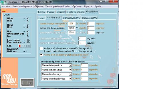

A ver si deberia de estar asi los parametros.
Esto es la activacion de VS

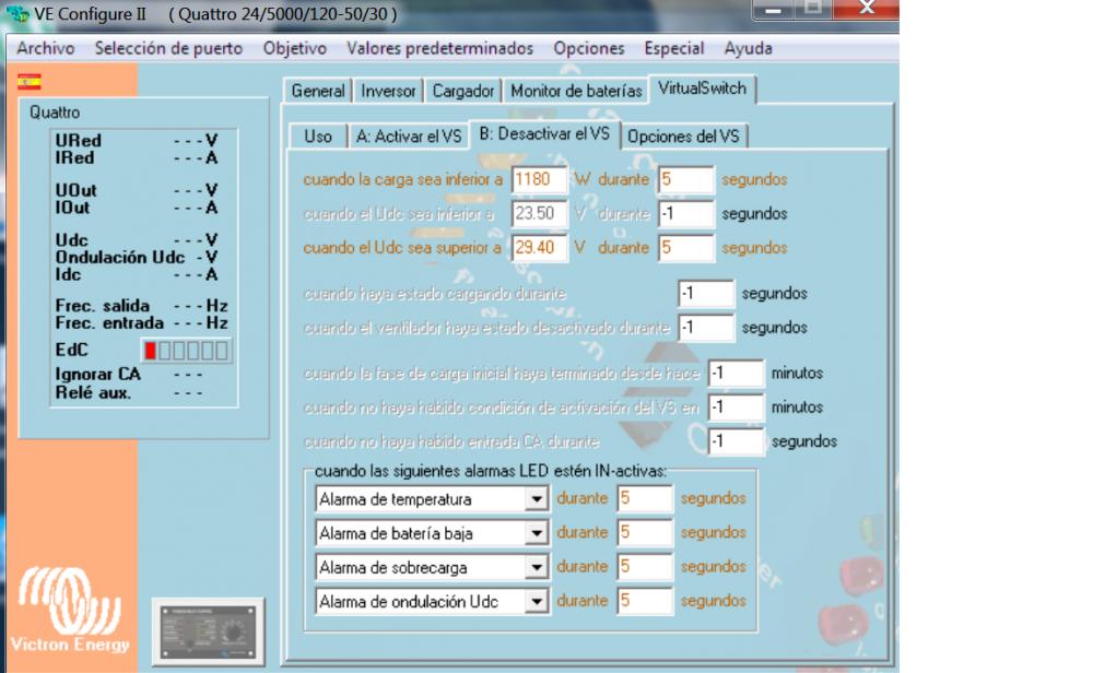

La desactivacion son estos parametros.

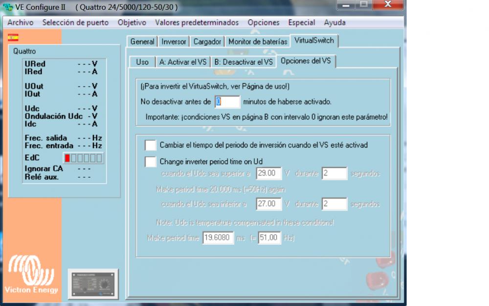

y en opciones no se si tocar nada creo que no.
es correcto o hay algun parametro mal. Lo de las tensiones inf y sup no lo tengo muy claro a que
tensiones deberia de activar y desconectar, las baterias son dos monoblock tab motion de 250ah enseriadas.

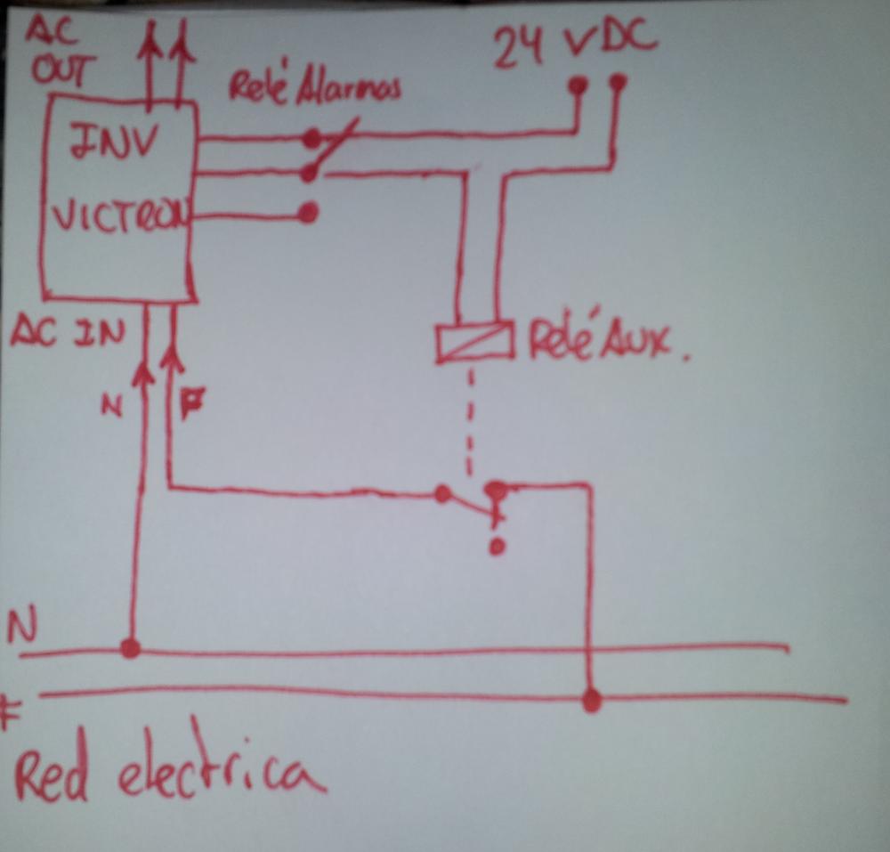

gracias xupihd esa maniobra es la que comento como segunda opcion y se que funcionaria pero no se si tendria retardos(micro cortes en la luz cuando conmute),cierto es que con reles de stado solido ire mas rapido.
Pero creo que por el Software de veconfig II tambien puedo hacerlo y quiero barajar las dos opciones cual es mejor y cual peor,
a ver si alguien a trasteado con el software para la misma maniobra y me asesora
Salu2
Mirar esto es lo que he hecho:
Pero esto no funciona bien,le inversor comunica neutro a tierra cuando no saca corriente y no se si sera eso .
Lo conecto (220 de entrada a traves de reles)y empienzan a parpadear lo tres leds (sin estar encendido el inversor)
Si enciendo antes el inversor y luego inyecto los 220 atraves de reles parece que funciona bien pero no se si esta bien
o me voy a cargar algo cuando conmute el rele.
Necesito de vuestra ayuda.
gracias.
