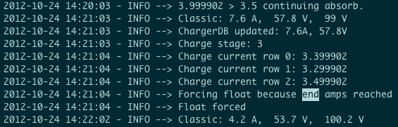

    Ya tengo una programa en el raspberry pi que puede leer los amperios que entran en la bateria (a atraves del medidor shunt en el Sunny Island), y con estos valores puedo acabar la etapa absorb con exactitude.

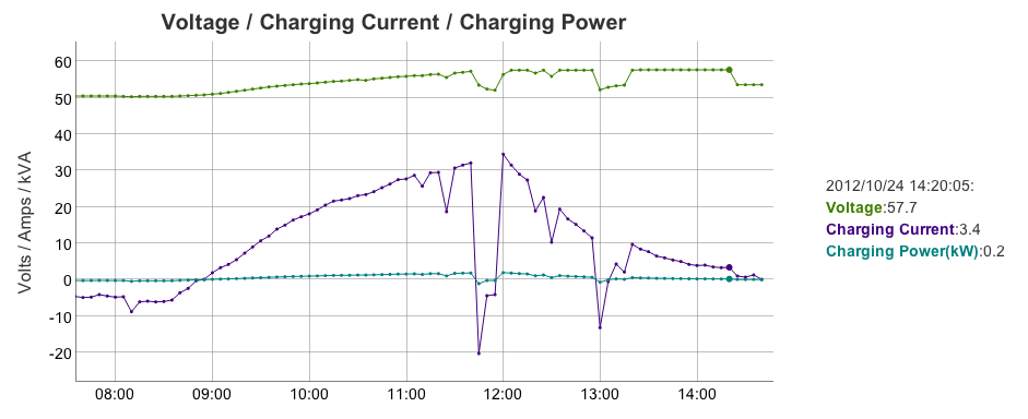

    En este respeto el midnite se comporta bien. El midnite dice que produce 2086W y el shunt del Sunny Island dice entra 1670W en las baterias y 408W a los consumos = 2078W total medido por el Sunny Island. Un error de menos 1%.
    Se puede ver el midnite aqui: https://cosm.com/feeds/75889 pero con la problema de modbus/TCP la conexion se va de vez en cuando.
    La curva de carga para hoy. Los amperios de retorno programado en el Raspberry Pi estan puestas a 3.5A que entran la bateria y medido por el Sunny Island. El classic esta configurado para un absorb fijo de 4 horas, pero nunca llega porque el raspberry acabalo antes con modbus.
