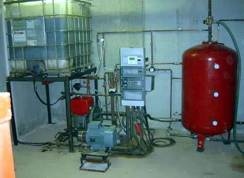

    En plan casero de cogeneracion, recuerdo por el 2004 se vendian en Ebay un generador electrico con refrigeracion de agua que tenia intercambiador de placas para el agua y un intercambiador "casero" para los gases como comento, en una caja muy compacta.
    Lo mismo montado en plan casero 100%.
    Datos de lo que se ve (tiene intercambiador casero de gases en acero).
    Dieselmotor Wirbelkammer Diesel 1100 11,6kW 15,8PS BHKW Motorgerte Fritzsch GmbH Dieselmotor Wirbelkammer Diesel 1100 11,6kW 15,8PS BHKW Dieselmotor
