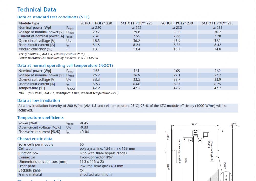

    Hola a todos,
    después de leer mucho en foro finalmente me he me decidido a exponeros mi intención de poner una instalación totalmente independiente ya que mi gran ilusiñon es no depender de la red pública nunca mas aser posible y como todos los que andamos por aquí me imagino
    Una buena amiga que ha acabado el master en energías me ha hecho el proyecto y al ser su primer proyecto, lógicamente me gustaría comentarlo con vosotros ya que no me gustaría para nada tener que desmbolsarme un dineral y quedarme corto sin poder ampliar por errores en cálculos o elecciones de material, como comprenderéis.
    Después de hacer inventario de todo lo que tengo en casa, bueno 2 viviendas mejor dicho, desde el primer enchufe hasta la última bombilla pasando por electrodomésticos, según los cálculos que me ha hecho, sale de consumo 7.378,4 Wh/día. ¿Es posible?
    En el apartado de material para hacer la insatalación se ha optado por:
    -Paneles: 12 placas Schott Poly 230, de 165Wp y 33,7 V de tensión nominal. Distribuidos en 6 strings de 2 paneles cada uno.
    -Baterías: Bancada de 24 vasos en serie de 2V modelo 2.AT.1101 (1.101 Ah) de Isofotón para cubrir las necesidades de 1.56,7 Ah de la instalación.
    -Regulador: Solener RSD 50, para 50 A.
    -Inversor: Kostal Pico 5.5, para cubrir el 70% de las necesidades máximas de potencia de la instalación de manera simultanea (5,222W)
    Antes de nada agradecer vuestro tiempo en leerme, acepto todo tipo de sugerencias y/o críticas al respecto ya que estoy pez como el que mas en este tema y quien mejor que vosotros para asesorarme. Como os he dicho anteriormente quiero hacerlo de una vez a ser posible y siempre con vistas a ampliar en caso de quedarme corto.
    Saludos y gracias nuevamente desde Ibiza

    Los paneles no son de la potencia que expones.
    El regulador no sirve para esos paneles y bueno....sin comentarios.
    El inversor que dices, es un inversor a red trifásico y no uno de aislada con trasferencia de red integrada y cargador de baterías, que es lo que necesitas.
    Mira inversor/cargador de onda senoidal pura con trasferencia de red integrada para esa potencia como Victron 48/3000/35-50 o SMA SI 4248

    La potencia total es totalmente posible, vamos que no te has pasado para dos viviendas. Josef ya te a pillado los fallos gordos: las placas o son de 230 o de 165W, la tensión que menciones debe ser de la de 165W. El regulador es muy básico para este tamaño de instalación, toca un mppt y el inversor es de inyección a red, ese no ha visto una batería ni de lejos.
    Es el 230wp de la serie 60 células pero nos a dado el valor oc NOCT que son 33,7v. Es buen panel si usa regulador mppt haciendo bus en continua o gastanto algo menos en baterías y inversor de aislada y haciendo bus en alterna, eso ya depende de los horarios de sus consumos.
