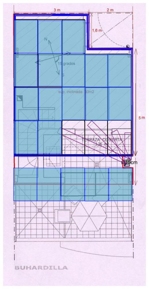

    Os muestro en este hilo cómo afectaría la sombra de la chimenea de mi casa, que sobre sale 2,1 metros desde la azotea de mi casa.
    El plano inclinado a 20º que contiene 18 paneles de 166x99 empieza a levantar justo al pie de la chimenea.
    Las sombras son para un día de octubre (hoy que he hecho la comprobación)... en invierno puede que alcancen un poco más, pero no mucho puesto que la longitud de la sombra se vería compensada con la elevación del plano de paneles.
    Cómo debería configurar los módulos con el inversor para que los que tienen sombra no me anulen a los que estén en serie?
    La sombra es de 15 cm de ancho.

    Lo tienes un poco chungo. Con una sombra de 15 cm y de ese tipo "cruzada" en los paneles, te anula completamente el panel.
    Solución, los microinversores, o no poner ahí paneles, ya que parece que tienes más espacio libre en la terraza.

    no tengo más terraza... donde van los paneles es sobre la terraza no pisable (techo plano de la buhardilla) la terraza que hay abajo ya es más complicado para poner paneles, porque se verían desde la calle y el ayto me ha dicho que nanay... y los vecinos supongo que tampoco les hará gracia.
    Tan jodido está el tema? Y con el sistema MPPT? De los microinversores no he mirado nada de nada...
    La sombra de la chimenea más o menos sería hasta el mediodía, luego por la tarde caería fuera de los paneles...
    Cuanto más temprano es por la mañana, más larga es la sombra, a mediodía se va acortando...

    Opciones, una los microinversoes como ha dicho Carlos, así el campo solar entra por la entrada de alterna del inversor-cargador y los módulos sombreados no afectan a los demás. Otra es que esos módulos formen una rama en paralelo con otras que se conectan a un regulador MPPT, esa rama aportaría poco o nada, pero no perjudicaría a las demás. Otra no colocar paneles en esa ubicación, seguramente la mejor.
    Como parace que tienes el tema en proyecto vendría bien saber qué componentes tienes pensado utilizar, y además una vista en perfil de la casa para ver si hay otras opciones de montaje en la terraza. ¿Esos dos rectángulos de abajo son otras dos placas?

    Merece la pena hacer un buen estudio de sombras con modelado 3D. Para ello necesitas hacer otro plano de alzados. Así se pueden calcular las pérdidas por sombras.
    Ya así creo que mejor quitar al menos dos paneles y por la forma de las sombras será mejor tener los paneles en horizontal. También podrías averiguar si puedes cortar la chimenea o cambiarla de sitio.
    Ten en cuenta que de aquí va a haber casi 3 meses más en los cuales la sombra cada día va a ser peor y otros tres mese más que van mejorando poco a poco hasta que la sombra sea igual que ahora.
    Los inversores sí que hay unos que encuentran bien el MPP con sombras, pero hay otros que no hacen un barrido completo y se pueden enganchar en un punto virtual MPP en el cual las placas rinden bastante menos que en su MPP verdadero (es que en situaciones de sombras puede haber varios puntos MPP aparentes). En todo caso, la célula que sufra sombreado va a anular toda la cadena de células que estén con el mismo diodo bypass. Lo más habitual son 3 o 6 diodos bypass por módulo (con 6 diodos las pérdidas por sombras pueden ser menores).

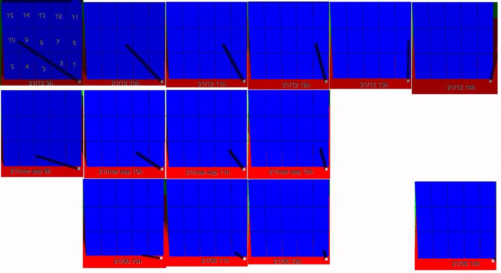

    aquí tenéis el estudio de sombras como me quedaría.
    La chimenea que veis está en la misma posición, mide 2,1 metros de alta.
    En la primera imagen de antes, en efecto, los dos cuadrados de abajo son dos módulos más.
    En la imagen de este post podéis ver la plataforma a 20º principal, cada módulo mide 1,66x0,99
    A ver qué configuraciones se podrían hacer.

    Una sombra como la del 21/6 11h o como la del 21/mar-sep 11h, ya te puede llegar a anular 1/2 placa. Y la serie donde esté esa placa no te va a dar apenas potencia, cuando esté en paralelo con otra serie.
    Una solución sería las placas 1, 2 y 6 ponerlas a un soladin. Así, en principio, el soladín siempre encontrará el MPP aunque no sea a la misma tensión que otra series.
    Por experiencia te puedo decir que una sombra de unos 25 cm x 25 cm sobre una sola placa de una serie de 3 placas, me baja la potencia desde 300 w hasta 50 w.

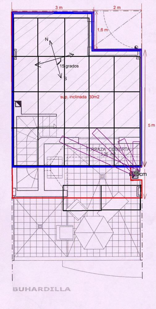

    La discusión del MPP está muy interesante, pero me intercalo para hacerle una pregunta a Scolly.
    Volviendo a la distribución de las placas, ¿has considerado colocar, donde están esas dos placas "horizontales", cinco placas "verticales" y así quitar las tres más afectadas por la sombra?
    Supongo que habrá algún impedimento físico en la construcción, pero si no lo has considerado antes ahí va la sugerencia.
