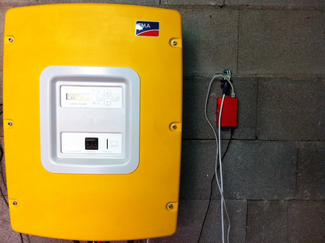

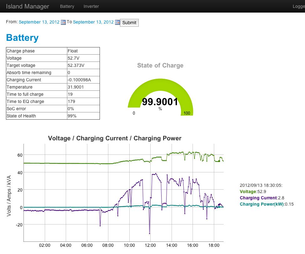

    He desarollado una programa que recoge datos del Sunny Island y los publica en una pagina web. Todo hecho en un Raspberry PI con un convertidor USB-RS485.
    Los aparatos me han costado menos de 50 Euros y da graphicas interesantes de los datos del Sunny Island, sobre todo el valor del "SoC" de la monitor de bateria integrado en el SI.
    El software es libre en todos los sentidos, mas informacion (en Ingles) y photos aqui: Island Manager | Casa Nogal de las Brujas

    Muy chulo con poca inversión.
    ¿Tienes absorción de 60 y pico voltios o estabas ecualizando?
    ¿La escala de la potencia de carga no se puede modificar?

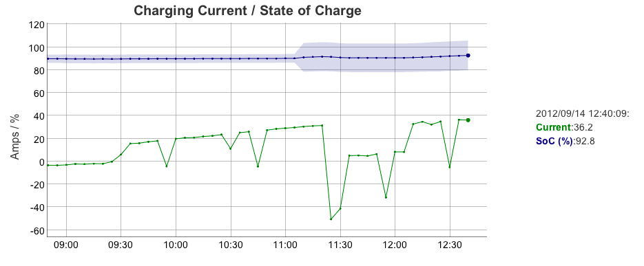

    Si. Estaba haciendo un EQ
    De momento coja datos solo cada 5 minutos. Se puede hacer un zoom en las graficas con un movimiento de clicear y arastar con el raton para ver una escala mas pequeña. Las graficas estan hechas con: dygraphs JavaScript Visualization Library
    Tambien se puede ver el error en el SoC como el margen difuso. Gestion de datos y graphicos para el Sunny Island-screen-shot-2012-09-14-12.49.59.png
