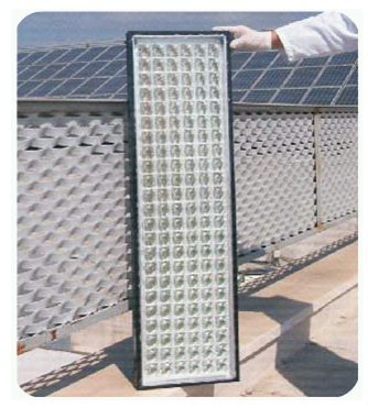

    Hasta el momento he conseguido de segunda mano un inversor-cargador vitron de 1.600-70, tengo visto un banco de baterias de 12 vasos de 2v y 500Amp por vaso , que creo dejaré comprado esta semana, Tengo pendientes el regulador , y he visto un aerogenerador de 500 w ista breze. Mi duda aparece con las placas.
    Tengo un amigo que ha conseguido placas de alta concentración de isofoton, fueron fabricadas para experimentar con una universidad, pongo una foto, por si alguien la reconoce. He medido y me da 17 voltios y 1,80 A cada placa, que mide: 100 cm x 33. He calculado que cada placa me aportara 25 watios, si no estoy equivocado, y he decidido poner 40 placas. Lo que dará unos 1000 w/pico, espero me corrijan si estoy en un error. Será un area de unos 13 metros cuadrados.
    La pregunta concreta, es ¿tengo que poner cajas de conexión a estas placas? porque no tienen ninguna detrás.
    Un saludo y muchas gracias a todos por vuestras aportaciones.

    Hola, es una lástima, pero me parece que los paneles no los podrás usar cómo querías o al menos no a tan bajo coste. Me explico:
    Estos módulos cuentan con células de triple unión (probablemente) y lentes Fresnel que concentran la luz por un factor de unos 400. Esto quiere decir que necesitan un seguimiento muy preciso para funcionar (seguidor de dos ejes especializado para fotovoltaica concentrada, un seguidor normal y corriente no vale). Aparte, este sistema aprovecha solamente la luz directa (incluso un día totalmente despejado vas a tener un porcentaje de 5% - 10% de radiación difusa que no puedes aprovechar y un cubierto no hay luz directa...), por lo cual este sistema rinde algo menos (según localidad también mucho menos) que un sistema fotovoltaico normal.
    Los sistemas de fotovoltaica concentrada han surgido cuando las células fotovoltaicas eran caras y fue mucho más barata la lente o el reflector que la célula. Hoy en día ha pasado prácticamente a ser una tecnología obsoleta, por eso Isofotón, por ejemplo, ya no fabrica esta tecnología.
    Si no eres un "friki" de esto, no vas a poder/querer disfrutar de los módulos de concentración. Para que funcione todo bien (para lo cual no tendrás garantía), te tendrás que gastar más pelas en el collar que en el perro.

    Muchas gracias por la respuesta,la verdad que había deducido algo así, pero midiendo la placa en distintos ángulos con respecto al sol, y en vacío, seguía dando los voltios necesarios, orientación sur, 30 grados de inclinación, estaba dando 16 voltios a las 7,30 de la tarde, eso me llevo a pensar que no sería necesario el seguimiento.

    Que de algo de voltios con poca luz es normal, lo que pasa es que no dará mucha corriente. Si consiguieras posicionar un módulo para que las lentes concentren la luz en un instante a la célula y midieras el voltaje y la corriente en estas condiciones, estoy seguro que te dará bastante más. Estos módulos en principio tienen rendimientos bastante buenos, no sé qué células empleaba Isofotón, pero había fabricantes que usaban células de triple unión con rendimientos de más del 30%, consiguiendo rendimientos de módulo de más del 20% (es decir más de 200 Wp por m² de módulo).

    De hecho hay huertas solares con esta tecnología pero como el seguidor no va muy fino que se diga su cosecha es menor que con placas normales.
