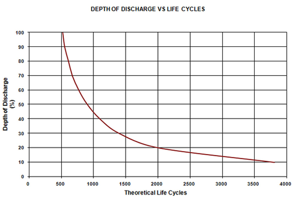

    Yo no conozco estos modelos, pero la serie de ciclo profundo como la TROJAN J185H-AC 250Ah tiene esta curva de vida.
    por tanto con un 30% de DOD deberia andar por los 1400 ciclos.
Nombre: CiclosTrojan.jpg
Visitas: 1302
Tamaño: 105,8 KB
