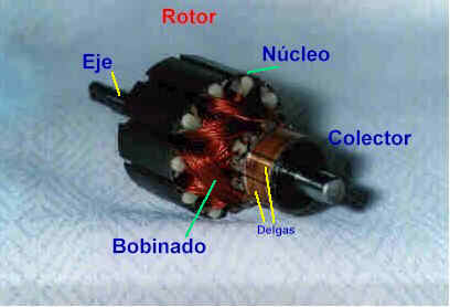

    La diferencia es clara, uno es un motor de continua, mas grande o mas pequeño (juguetes), con colector, delgas y escobillas.
