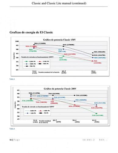

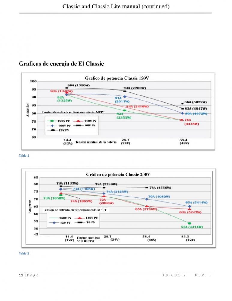

    Si hace puedo ir traduciendo los gráficos, aquí dejo una muestra, sería cuestión de ponernos de acuerdo con formato y resolución.

    Ya le he podido echar un primer vistazo al manual. Como ya comentado, aún habrá que revisar todos los textos (he encontrado hasta un párrafo completo en inglés) pero se agradece haberlo sacado ya en este estado para poder informarse bien sobre el regulador.
    Lo que echo de menos es un gráfico que nos informa sobre el rendimiento. Se podría incluir esta información al gráfico que marca la corriente de salida en función de la tensión de carga y la tensión MPP de los paneles. Como ni siquiera se menciona ni el rendimiento nominal, deja sospechar que no es muy bueno.
    Lo que es muy raro es que los valores especificados de tensión de carga varían en los gráficos (páginas 11+12) según modelo; los modelos de 150 V y 200 V marcan 14,4 V para 12 V, 28,7 V para 24 V (deberían ser 28,8 V entiendo) y 58,4 V para 48 V (deberían ser 57,6 V entiendo; parece que se han equivocado en multiplicar 28,7 V x 2). Ahora bien, para el modelo de 250 v sí que los valores parecen ser correctos...

    Son los mismos que hicieron los MX, a la fuerza se tienen que parecer. La discrepancia de los valores creo que es porque son lecturas reales de una instalaciones de testeo, lo que sale en las pruebas va al gráfico. Cuesta cambiar el chip respecto a los FM pero la cosa avanza.
