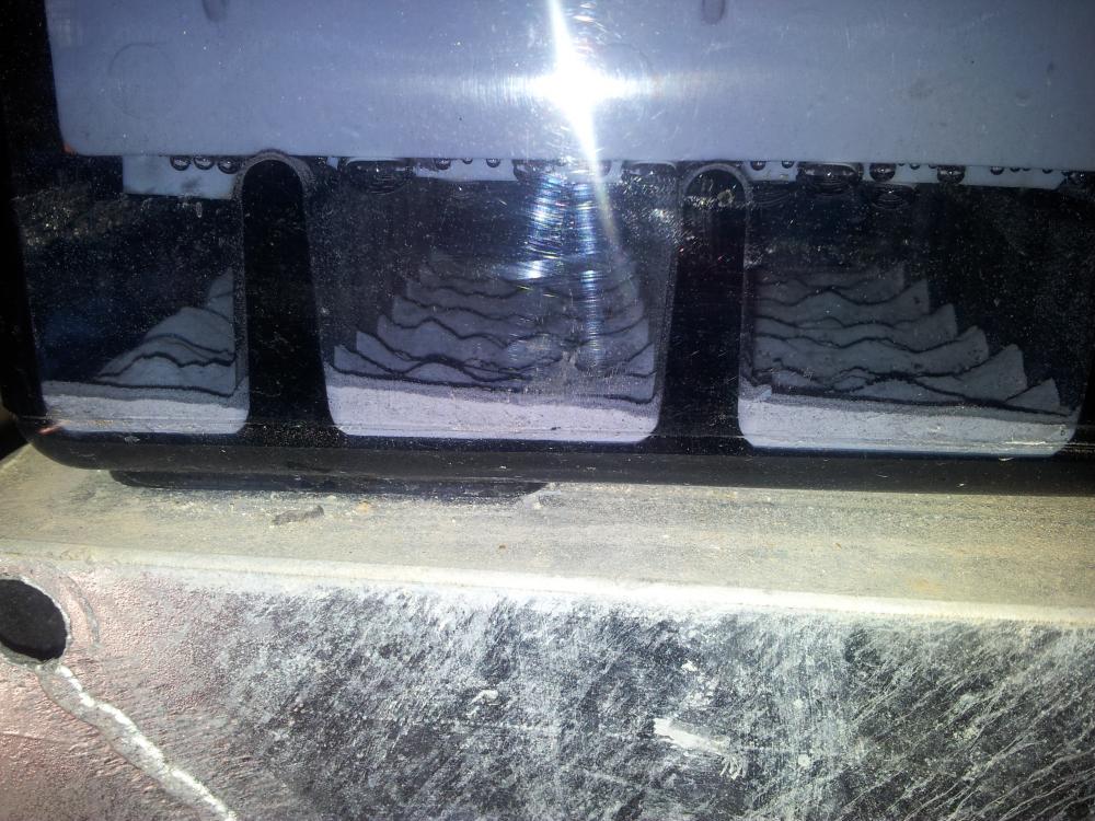

    Observa tambien el fondo de los vasos de las OPzs. Mira si tienen mucho poso.
    Al no tener sonda de temperatura, digamos que el "mal ya esta hecho", solo evitara que en futuro siga agravandose el problema.
    Lo mas normal es que esten sulfatadas por lo de la sonda. Si es asi, la densidad será baja (y el aparatejo del SOC no se entera de esto, solo calcula lo que entra y sale ). La ecualizacion (que el FM60 puede hacer) te seria imprescindible y urgente. La ecualizacion consiste en someter a las baterias a una tension superior a la de carga, para intentar "disolver" los cristales endurecidos de sulfato, adheridos a las placas. Varias ecualizaciones sucesivas podrian ser necesarias. Todo depende de los valores que midas.

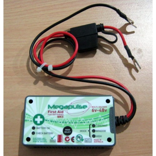

    ok... baterias sulfatadas y mucho. A estas altura ya no pierdes nada a comprar un desulfator solar megapulse
    Avoid battery problems with Megapulse FAB-MK5
    Nombre:  fab1-500x500.jpg
Visitas: 1110
Tamaño: 64,2 KB
    lo venden también en españa..busca por google megapulse españa.
    Debido al tamaño de tu sistema te aconsejo la versión grande del megapulse: FAB mk5
    En 3 meses puede recuperar al 100% la capacidad de tus bateria, siempre que no tengan fallos mecánicos, pero en tu caso, no creo, porqué casi no se han utilizado.
    Entonces ... claramente necesitas de la sonda de temperatura, porqué este inverno las baterias van a necesitar voltajes mas altos para recargarse.
    Y dejalo conectado el desulfator unos 3 meses... en relidad puedes dejarlo fijo, no hace ningún daño a ningún aparato.
    Si no funciona... bueno habrás tirado 150-200 euros, pero si te sale bien, ahorras un dineral en baterias.
    tu mismo.

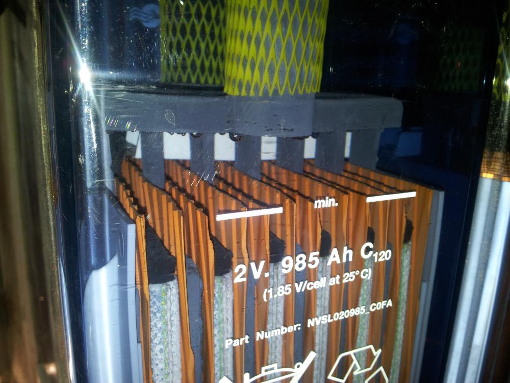

    Pongo unas fotos del fondo de la batería. Hay posos.
    El color de las placas parece bueno no?

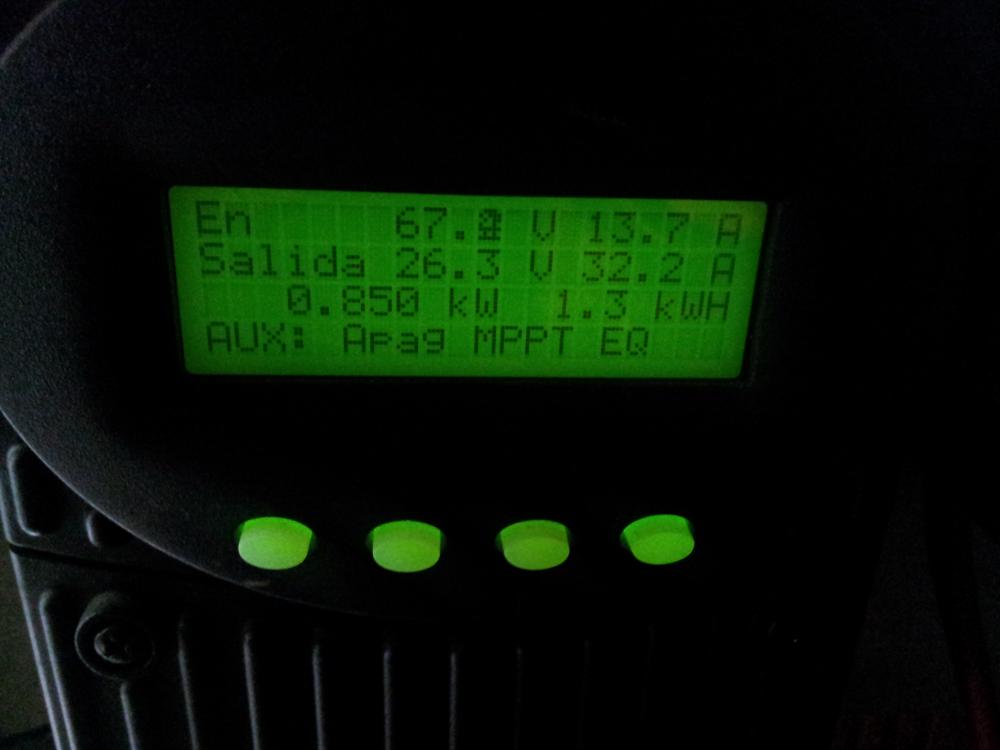

    Estado en EQ

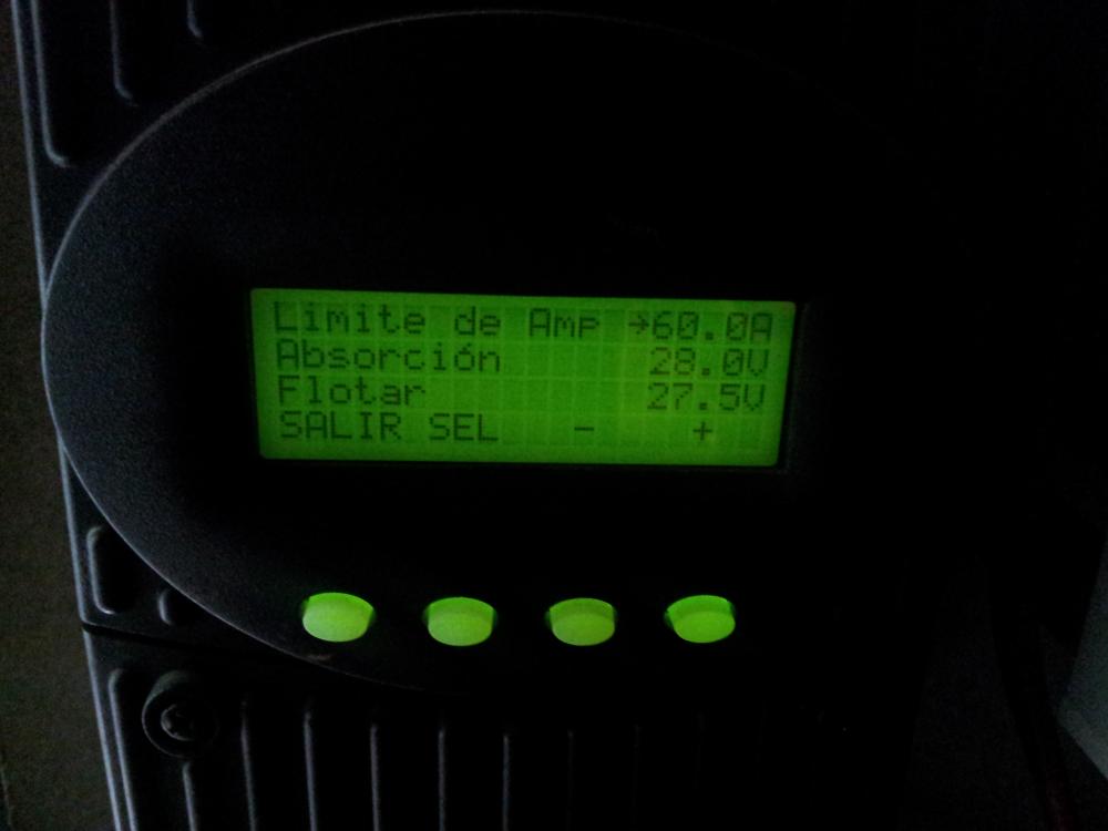

    Configuración de voltajes de carga

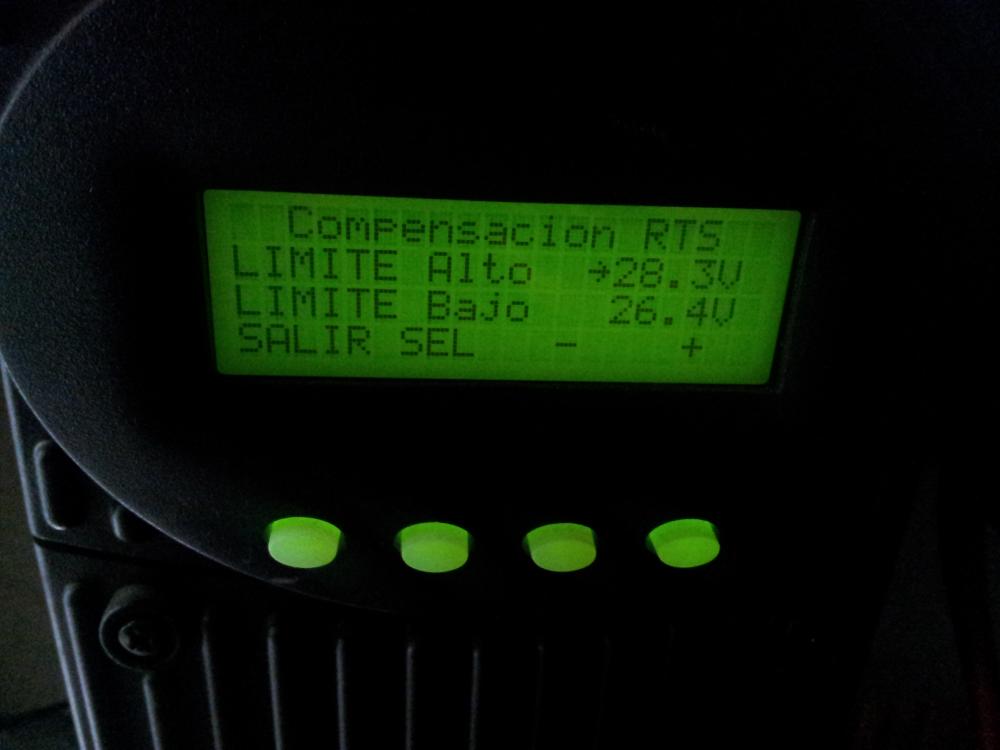

    Esto es la compensación por temperatura creo, debería de subir el limite máximo no?

    Si en la opción de COMPENSACIÓN seleccionas LIMITE, puedes limitar las tensiones, pero no te hace falta. Para ello elije GRANDE, y así las tensiones por compensación no se limitan. LIMITE se utiliza para asegurarte de que no vas a sobrepasar la tensión que soporte las carga con el frio.
    Si, mejor es que desconectes todo.
    El voltaje de absorción, personalmente le pondría 29 voltios.
    El tiempo de EQ empezará a contar cuando llegues a los 32 voltios, si es que llegas. Prueba con 1 hora y miras la densidad. Si no llegas a 1,23, dale otra hora. Y controla la temperatura y el agua de la bateria, aunque con el frio que hará por ahí, no se van a pasar de temperatura.
    Para 2 años de vida, parece que hay "muchos" posos.

    Vale le he puesto una hora de EQ de momento a ver que pasa.
    Los consumos los desconecto con un automático espero que con eso valga. De todas maneras le he puesto una EQ de 29 Voltios de momento y si no sube la densidad la iré subiendo en Voltaje y tiempo de EQ.

    Llegaron a estar a 1,21 de densidad pero la EQ no consiguió subirlo hasta 29V, a ver mañana. Pero en cuanto se hizo de noche enseguida han bajado a 1,16 de densidad. Seguiré con las equalizaciones estos días y midiendo y seguiré comentando los resultados.
    ago 2010
    alicante
    5.317
    Predeterminado Re: Disminución capacidad baterias Opzs
    Le costará subir a 32 voltios, si es que te llega. Ecualizando, la bateria "traga" mucha potencia, aunque esté cargada al 100%. Todo se va en calor y en la electrólisis. Yo tengo practicamente la misma capacidad que tu, y con 2Kwp, le cuesta llegar a 64 voltios. Ya ves, 2kw que se convierten en calor y en H2 y O2. Pero es necesario ecualizar a esas tensiones para poder igualar los vasos y "romper" el sulfato.
