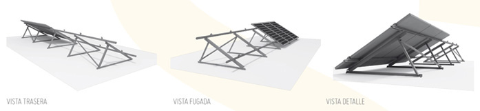

    Hola buenas señores,
    Estoy realizando un proyecto y me ha surgido una duda a la hora de situar los paneles en el tejado de la vivienda. Quiero que los paneles tengan una inclinación de 50º pero el tejado tiene 30º de inclinación. ¿Sería una barbaridad situar un soporte para los módulos con una inclinación de 20º adicional para alcanzar los 50º proyectados o siempre se situarían con los 30º del tejado?

    Con la estructura adecuada puedes ponerlos como quieras.

    Hola
    Yo lo tengo asi y queda perfecto. La estructura suma el angulo necesario al tejado, para que al final los paneles queden bajo la inclinacion necesaria. La estructura es una cosa asi
    normalmente en aluminio. Las barras de apoyo se fijan a la cubierta mediante distintos procedimientos, a veces con una especie de "pinchos" de acero u otras piezas especiales. El angulo de la estructura se suma a la del tejado.
