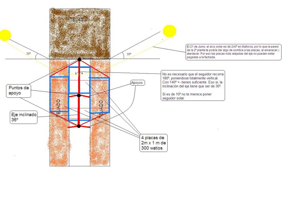

    ¿Ya te has rendido con el seguidor?
    Una idea

    Cita Iniciado por martoga Ver mensaje
    las primeras horas del dia la 2 planta estoy seguro que no dara sombra a las placas, mas bien a las ultimas horas del sol. tendre que hacer un seguimiento solar.
    Entonces es que no tienes la casa totalmente al sur.
    En el dibujo anterior, con 4,5 metros de largo del eje, a 36º, la diferencia de altura entre apoyos es de 2,6 metros.

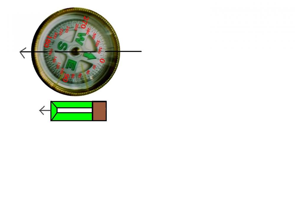

    buenos señores a cabo de volver de la caseta con la brújura, he subido a la terraza y como me has dichos que los campos magneticos puede influir en la brújura e intento buscar la perfeccion, pues me he quitado toda la ropa y me he quedado en bolas, que nadie se atreva a decirme es que el pantalon, o el reloj, ooooo nada en bolas, menos mal que lo vecinos estan muy lejos.
    bueno estaba algo equivocado, la casa no esta completamente mirando al sur me refiero a la entrada, esta 160 grados le falta 20 grados para que este completamente a sur, hara a tener que hacer de nuevos los calculos.
    os dejo el dibujo ya que supongo que la foto en bolas y con la brújura en la mano no os interesa, o puede ser que si....
