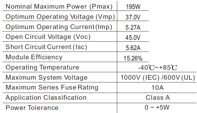

    Hola, saludos a todos. Estoy en proyecto de instalarme en la torre que tengo en el campo un sistema autonomo solar. La idea es tener una serie de bombillas de bajo consumo, una tele 22" led, y un frigorifico de clase A++.

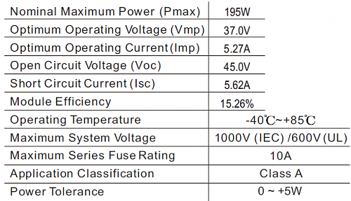

    He encontrado 2 placas de 195w con 45V y 5,62A ( salen a 200€ cada una y son monocristalinas) adjunto mas información.
    Tengo prevision de poner un mppt de 20 A con entrada 150v(autodeteccion del voltaje de las baterias). Las baterias, unas monoblock 12 v 220Ah ,2 puestas en serie 24v. La distancia hasta el mppt de las placas seria de unos 20 m . Que me recomendais, poner las placas en serie o en paralelo, en serie la seccion del cable seria menor con 4mm creo que tendria suficiente no ?
    El inversor pondria uno de 24v. 1500w con pico de 3000w. de tipo onda pura.
    Como lo veis ? me recomendais algun cambio o mejora.
    Tener en cuenta que es para la torre o sea intento obtener lo maximo gastando lo minimo.

    No pinta mal, que mppt de 20A tienes que llega a 150v?

    Me lo temía XDDD, pues se supone que puedes ponerlas en serie.

    Que opinas del cacharro este , funcionara o que mppt me recomiendas tu para este tipo de tipo de placas , teniendo en cuenta que como mucho con 20 amperios, (de momento tendre 11) y esa potencia me puedes recomendar , al ponerlas en serie las placas me van a dar unos 90v.

    Ese regulador te funcionará, yo he visto algunos instalados y aunque parecen perrilleros no van mal, pero yo personalmente para 20 amp me iria al un Steca MPPT P2010. De estos te doy plena fé de que funcionan...

    Esa instalación te dará un rendimiento diario de 600Wh como mínimo en invierno, y la batería te daría para mas de cinco dias. En el mejor mes de verano te dará1500Wh. Por eso pienso que ( teniendo en cuenta que digo yo que en verano querrás echarte un mesecillo allí) te vas a quedar corto, ya que necesitas algo así como 900 WH para la nevera solamente y pienso que el resto de consumos al final no te van a llegar.

    Finalmente voy a poner unas placas de 24v , que me las dejan muy bien de 280w cada una. Ambas conectadas en serie (48v). El cable de 20m. ya lo tengo pasado es de 10mm. El regulador pondre el Steca MPPT P2010, este acepta 100v entrada. Será suficiente para estas dos placas? segun leo tiene un maximo de 500w de entrada a 24v. Y a 48v.???
    Que inversor me recomendais de pura entre 1500w y 2000w nominales.

    El Steca sólo funciona con baterías a 24 V y 12 V, pero puedes poner los paneles a 48 V sin problema (por eso es un MPPT); otro regulador MPPT de 20A que te puede servir es el Soltronic MPPT7520; tiene la ventaja de traer de serie una pantalla LCD así puedes ver los amperios y voltios que generan las placas y sale más barato; le puedes conectar hasta 600 Wp de panel en un sistema de 24 V sin problema; una desventaja es que "sólo" permite 75 V de circuito abierto (algo te puedes pasar ya que los condensadores de entrada son de 100 V), pero no le pondría dos paneles de 72 células (24 V) en serie.
