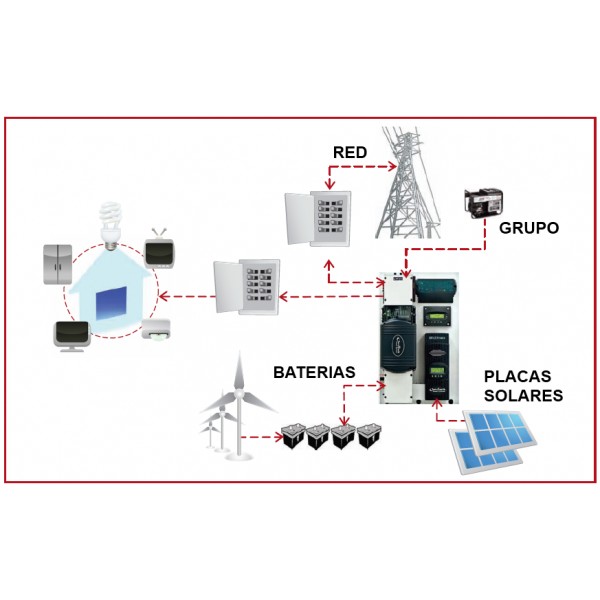

    Hola soy nuevo en el foro y voy a vivir en una casa de campo aislada y no se por donde empezar.
    Tengo 6 placas de 200w 24v marca Kyocera, mi pregunta es qué instalación puedo hacer con ellas para mi casa. Tengo que comprar el regulador, baterias y combertidor, me gustaria que me aconsejarais sobre modelos, de alguna tienda de confianza, ya que es una pasta la que me tengo que gastar y no me gustaria meter la pata, pues va a ser una vivienda habitual, todo el año.
    El consumo que voy a tener va a ser:
    1 Frogorifico LG clase energetica A.
    1 Televisor 200w 4 horas dia.
    2 Bombillas de bajo consumo 25w 5 horas al dia en salon.
    1 grupo de presion de 650w solo para arranque de calentador 1 hora diaria aproximadamente.
    1 ordenador 3 horas diarias de mesa.
    La lavadora irá con grupo de gasoil.
    Esta pregunta la hize hace unos meses y ahora me ha llegado la hora de la verdad, pues ya vivo en la casa aislada y estamos con generador,gracias.
    Modelo de placas KC200GHT-2

    Predeterminado Re: Ayuda para hacer una instalación solar aislada.
    Con esas 6 placas, y descontando todas las pérdidas, podrás gastar hasta 2,3 Kwh/dia en invierno y 5,3 Kwh/dia en verano.
    Según tus consumos y contando que la lavadora tambien consuma de la solar, tendrás un consumo de unos 4Kwh/dia, con 3 lavadoras a la semana.
    Como puedes ver, en invierno te va a faltar, así que tendrás que encender el grupo.
    Lo ideas sería trabajar a 24 voltios, por lo que te va a hacer falta un regulador MPPT de 60 amp. El FM60 te viene "a huevo".
    El inversor, yo no lo pondría de menos de 2000 watios.
    Y las baterias, de 700Ah C100 24voltios, para una autonomía de 3 dias sin sol.

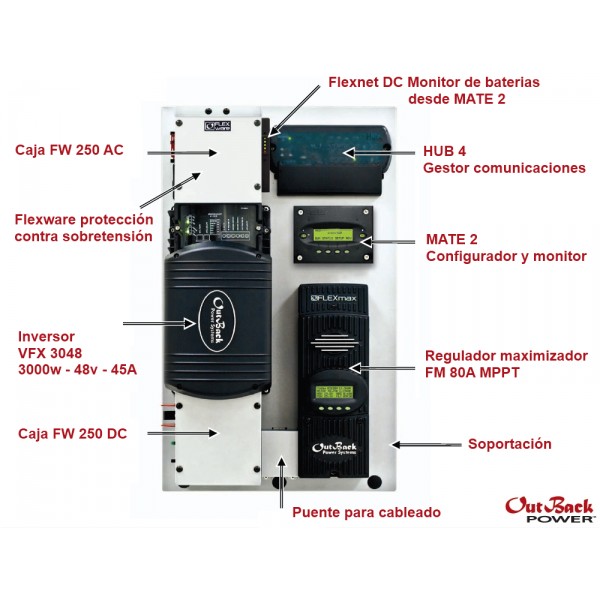

    hola, layka, bienvenido al foro...
    yo te recomiendo, en la linea de los anteriores colegas que saben letra de todo esto, el flexpowerone de outback:
    OutBack Power / Products / Flexpower / Flexpowerone
    con el flexpower one tienes todos los equiipos necesarios, mas todos los accesorios y protecciones, lo cuelgas de la pared y ya tienes todo instalado. viene precableado y probado de fabrica, y con 5 años de garantia

    En cuanto al equipo, necesitas un MPPT de cajon. Con un mppt de 60A podras meter hasta 1500W de paneles sin ningun problema, incluso siempre admiten un poquito más, por si quieres añadir 2 paneles extras y tener 8, ya que parece que no te va a sobrar la potencia.
    Un seguidor solar es ideal, pero se necesita mucho espacio para la cimentacion y puede ser engorroso.
    En cuanto al regulador FM60, es muy buen equipo y nadie duda de su calidad y fiabilidad, pero hay alternativas algo más economicas. Yo (y varios del foro en version 60A) tenemos el Tristar MPPT 45A y nos funciona muy bien, aunque las mediciones no tengan la precision de las de outbak es totalmente configurable y no da problemas, salvo al poner varios en paralelo porque fallan en la comunicacion y gestion de la bateria entre ellos, pero para tener uno solo, rinde perfectamente.
    La propuesta de unicornio, contando que todabia no tienes nada, es muy buena, porque compras en un pre-instalado todo lo que necesitas, con sus protecciones y todo, aunque igual que antes, barato no es. Si lo quieres todo de primera calidad y a prueba de bombas, es una muy buena opcion.

    Hola de nuevo, ante todo muchas gracias por vuestras aclaraciones, aun asi tengo dudas de las opzs y las topzs, quisiera que me dijeseis que inversor cargador me aconsejais, si el outback, el studer, solener o victron tenemos dudas al igual que las baterias, y si la instalacion de las placas todas unidas o por separado, es decir de dos en dos o de tres en tres.......y como debemos de hacer la instalacion, muuuuchas gracias.
    sep 2008
    madrid
    1.684
    tal como te dije, yo optaria por el flexpower one de outback:
    Ayuda para hacer una instalación solar aislada.-outback-flex-power-one-48v.jpg
    Ayuda para hacer una instalación solar aislada.-outback-flex-power-one-48v-2.jpg
