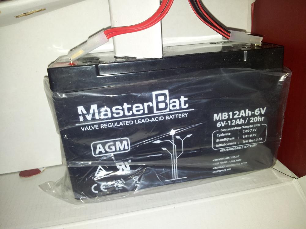

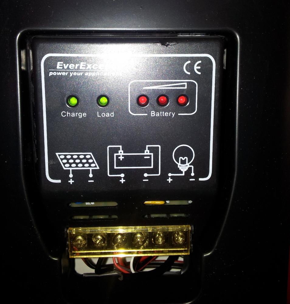

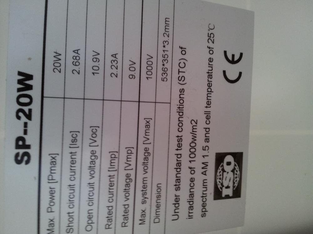

    Pues mirar, "he heredado" este panel solar de 20W del cual anexo la foto de la especificación del mismo.
    EStaba conectado a un regulador como el de la foto y a dos baterias como las de la foto (no sé si en serie o paralelo, sospecho que en serie).
    El caso es que a día de hoy solo tengo el panel solar. Y me entran las siguientes dudas:
    • es un panel de 20W pero por los datos, su salida es en 6V o 12V ?
    • deberia comprar una bateria de 6V o de 12V ?
    • puedo tomar la salida de la bateria 6V para cargar los tipicos equipos de USB ? o una tira de leds para la cocina?
    • Sino es así, y el sistema es en 12V, me conviene un conversor 12dc/5dc o mejor compro un rectificador y así "puedo" enchufar lo que quiera ?
    • Con el sistema de las fotos (contando 2 baterias) y un consumo de 24horas, que es lo que puedo alimentar ? que corriente ? (tengo una caja de voz que funciona a 5V y quiero saber si con el panel me podría dar)

    Es panel de 6V, mas bien para batería de 6V. El regulador supongo que valdrá aunque es el peor que conozco y no se para algo menos de 12v irá bien.
    Necesitarás algún tipo de integrado para que salga 5V buenos del todo, y como mucho para recargar el movil, gps, pilas, alguna luz led...

    Pero un panel de "6V" y la bateria de "6V" lo pudo integrar con el contralador de 12V ???
    1. Que yo sepa (y seguro que estoy equivocado), el controlador dará a la bateria una salida de 12V, no ? (entonces me la cargo !!!)
    2. Y tampoco sé si el controlador "corta" la carga cuando baje de una tensión X cercana a los 12V, no ?
    La instalacion original tenia 2 paneles y 2 baterias. Entiendo que los 2 paneles en serie hacian los 12V y las baterias iban tambien en seria para hacer los 12V.
    3. El asunto es que no encuentro controlador de 6V y necesito que alguien me asegure que uno de 12V serviría o tendría tanto margen que ante un pico de tension del panel que "vaya" hasta la bateria, me la pueda cargar.
    4. Creeis que puedo meter 6V a algo de 5V sin dañarlo ? (me apaño con el soldador, pero si me ahorro la chapucilla, pues perfecto)
    5. En base a un panel solar y a una bateria, "qué capacidad en mA puedo tener para los famosos C100" ? (entiendo que así alargo la vida util de la batería, no ? (como se haría el calculo para ver yo si me compensa o no comprar una bateria más pequeña o más grande ?)
    Gracias por todo
    Que opinais ?
    El regulador no puede dar 12v porque como muchisimo le llegará 9V, 12v ni en broma.
    3. El asunto es que no encuentro controlador de 6V y necesito que alguien me asegure que uno de 12V serviría o tendría tanto margen que ante un pico de tension del panel que "vaya" hasta la bateria, me la pueda cargar. No lo se.
    4. Creeis que puedo meter 6V a algo de 5V sin dañarlo ? (me apaño con el soldador, pero si me ahorro la chapucilla, pues perfecto) Ya te ha dicho Eloisa
    La diferencia en este caso entre C10 y C100 es de 1Ah si eso, poco juego vas a tener.
    Gracias por todo
    Que opinais ?
    Un panel de 6V es una rareza, con uno de 12v que ahora están tirados te quitas la mitas de tus problemas.
    Última edición por Photon; 20/07/2012 a las 08:55 Razón: batería de 6v

    Un panel de 6 voltios, simplemente, no carga una bateria de 12. El regulador no corta la carga, la tension es insuficiente para todo, hasta para que funcione el regulador
    Todo tiene que funcionar a la misma tension, o no funcionara, salvo que pongas algun tipo de conversor de tension. La unica opcion que tienes es hacer funcionar panel y bateria a 6v, y fabricar un controlador de 6 v

    Cita Iniciado por h2ohgh2o Ver mensaje
    Entonces, si que los dos paneles de la instalacion original estaban en serie para dar 12V y las baterias en serie para "tragar" 12V, no ?
    Pero yo hablo de poner una bateria a 6V. La unica duda es el controlador, si funcionaría uno de 12V con un panel y bateria de 6V.
    Como te indican, puede que el regulador no permita el aso de la tension del panel o que nunca corte al no llegar a 12V, depende del diseño del cargador.
    Un amigo nos dio 4 paneles Isofoton de 6V, 3 se los monte a un amigo (18V y casi 5 Amp), el solitario me lo quede y como es de 72 celulas muy antiguo, me permitio dividirlo en 3 grupos en serie de 26 celulas y 1´5Amp. aproximadamente.
    Todo depende de lo manitas que seas y si se puede realizar esta operacion, el que comento tenia por la parte trasera una pelicula epoxidica + algo parecido a la fibra de vidrio que corte facilmente, corte el conexiodado en paralelo y conexione en serie como comento, luego sellas los cortes y conexiones nuevas para que no se oxiden.
    Dados los precios actuales, es mas sencillo buscar un panel de 12V, pero como ya tienes ese panel, mira si lo puedes modificar.
    Otra opcion es como solo quieres usar una bateria es hacer un controlador sencillo (casero) de 6Voltios, ya tienes la bateria y el panel, todo depende de los conocimientos de electronica que tengas, es muy sencillo.
    PD: Suerte.

    El regulador que comentas es para paneles de un maximo de 18W, dice realmente.....
    Menor que (<) o igual (=) a 18W.
    Con esto quiere decir que soporta un maximo de 3amp.
    Del tema del tiempo, la verdad es que estoy perdido, por defecto a 6horas.
    Da la impresion que es el tiempo que metera la energia solar a la bateria, no mas.

    Tienes un panel poco utilizable. Seguramente la alternativa razonable es que lo conviertas en un cargador de baterias de aparatos moviles; movil, electro herramientas, portatil.....
    En voltaje abierto, seguramente, tendras unos 10 voltios (aunque poca intensidad). Con eso puedes intentar cargar baterias de menos de 10 v, construyendo el correspondiente cargador
    Seguramente la opcion mas sensata sea hacerlo via USB con voltaje de 5v. Lo dicho, con solo un integrado 78h05 (puedes complicar el circuito todo lo que quieras añadiendo mas componentes) tienes tension estabilizada a 5v, y hasta 25 vatios si le pones radiador
