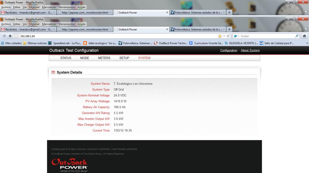

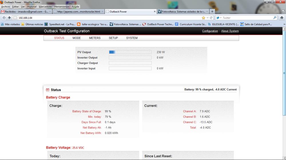

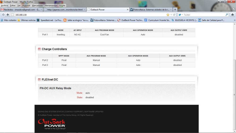

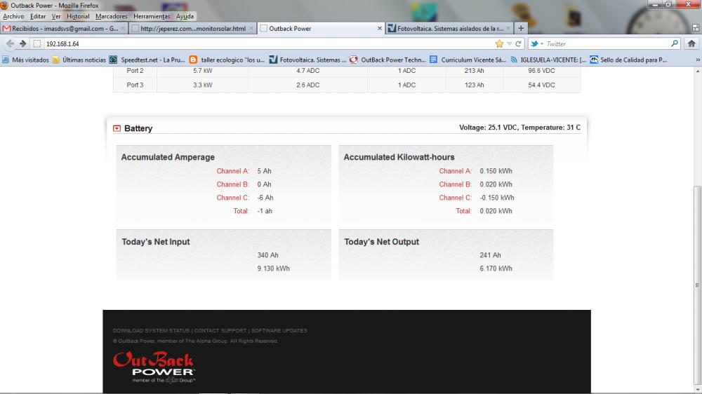

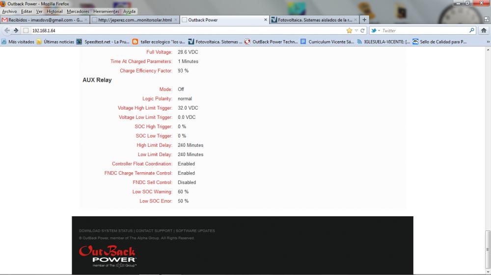

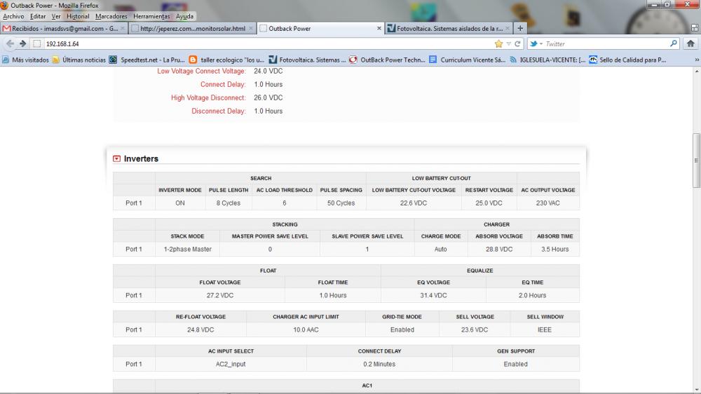

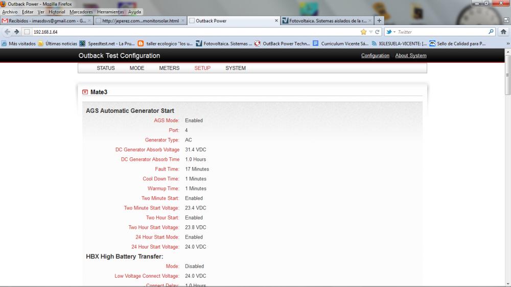

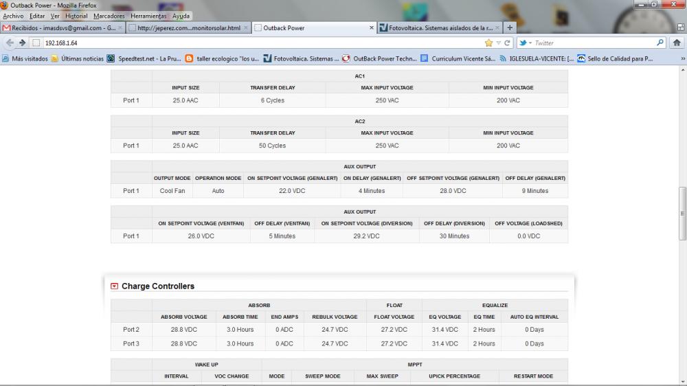

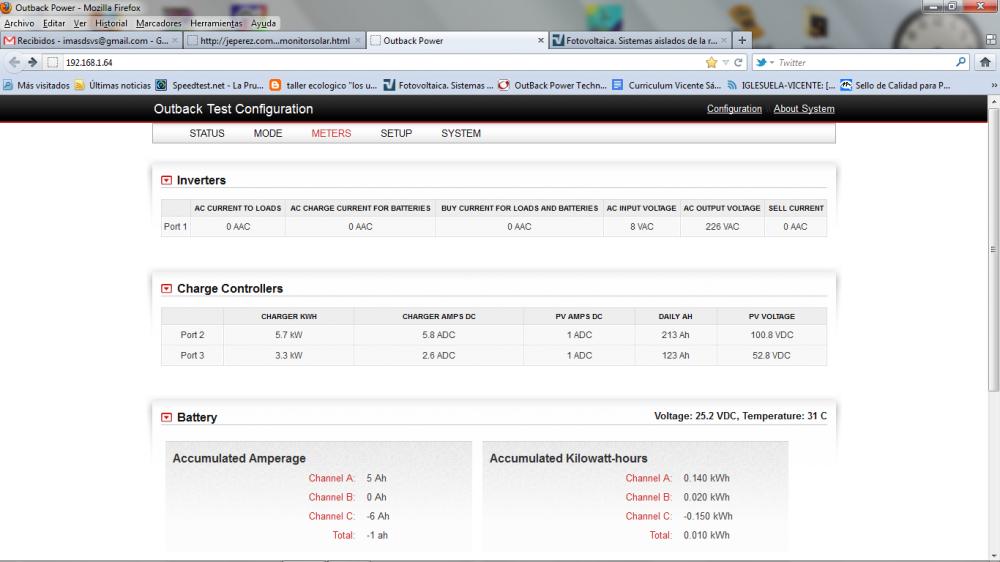

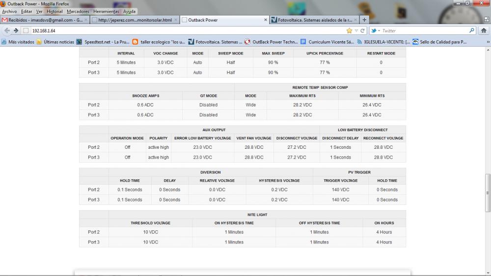

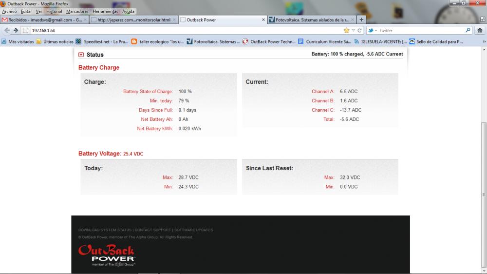

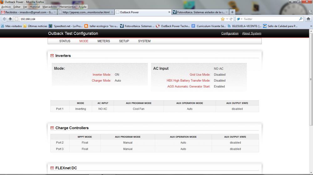

    el mate3, ademas de poder enviar los datos mediante el datastream, para poder tener la base de datos en el monitor solar que ha hecho jepefe, (http://www.solarweb.net/forosolar/fo...do-jepefe.html ) tambien tiene un servidor web propio, (bueno, tiene tambien telnet, ftp, pero todo esto esta aun en bragas) y tambien guarda ficheros log en la tarjeta sd...
    mediante este interfaz tambien te da una informacion exhaustiva, lo que pasa es que la presentacion con graficos que le ha puesto jepefe es mucho mas potente e intuitiva, y ademas la importancia de la aplicacion de jepefe es que es una base de datos, mientras que el mate3 por el interfaz web solo te da informacion instantanea en tiempo real...
    alguien se puede conformar con los graficos que tambien da el mate3 en su display lcd, pero la verdad es que comparados con los de la aplicacion de jepefe son pateticos....jejeje
    desgraciadamente por mi conexion a internet no puedo admitir peticiones desde fuera de mi red, por eso no lo puedo poner online para que podais verlo...
    os pongo aqui las pantallas web del mate3 para que le podais echar un vistazo:
    algunos parametros de configuracion no eran los correctos aun cuando se tomaron estas pantallas, como vereis, se muestra todo, pero todavia outback no ha dado el salto que permita poder cambiar la configuracion de los equipos en remoto, ya qye solo se puede cambiar algo desde el mate3 fisicamente y metiendo un password...parece que les da miedo poder configurar una planta solar desde lejos...jejeje, y es verdad que es un tema que puede ser complicado, eh?...;-)
