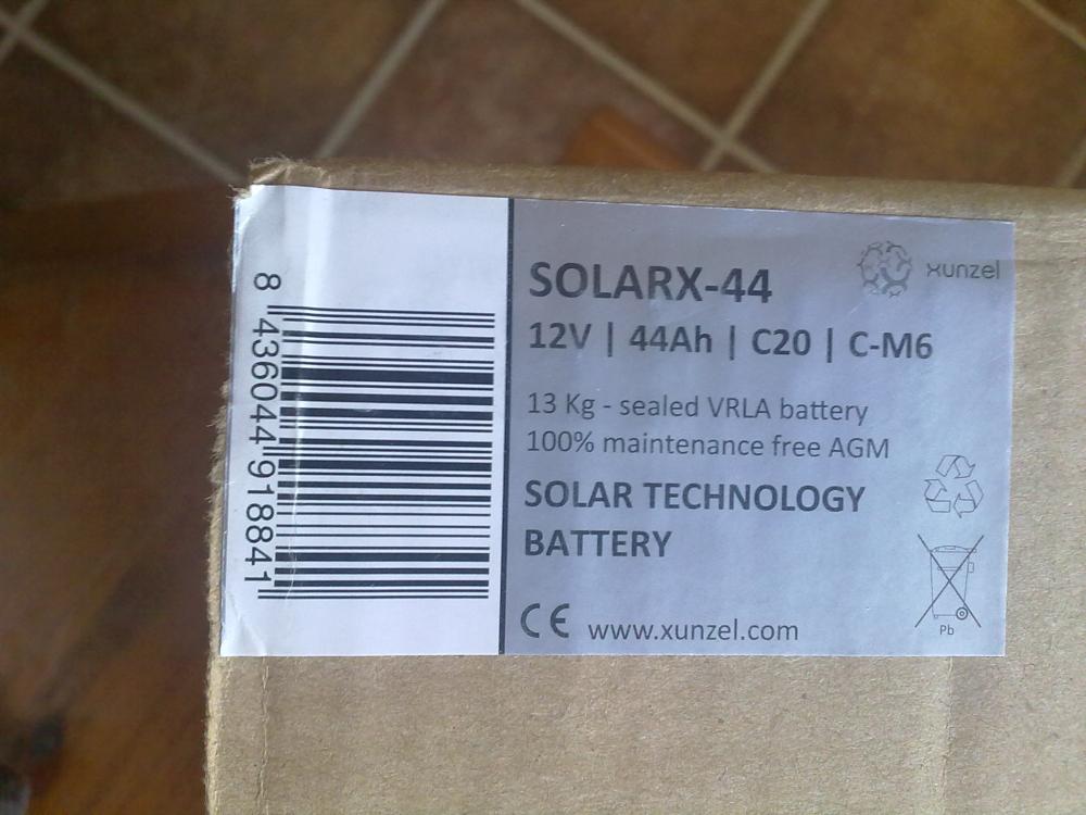

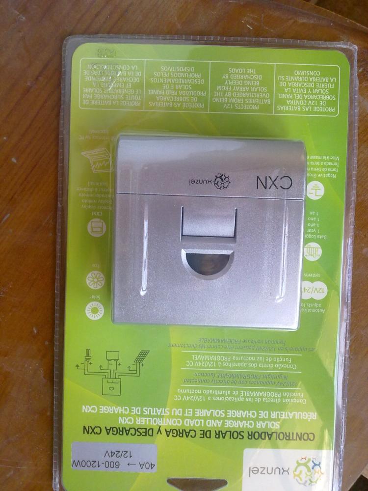

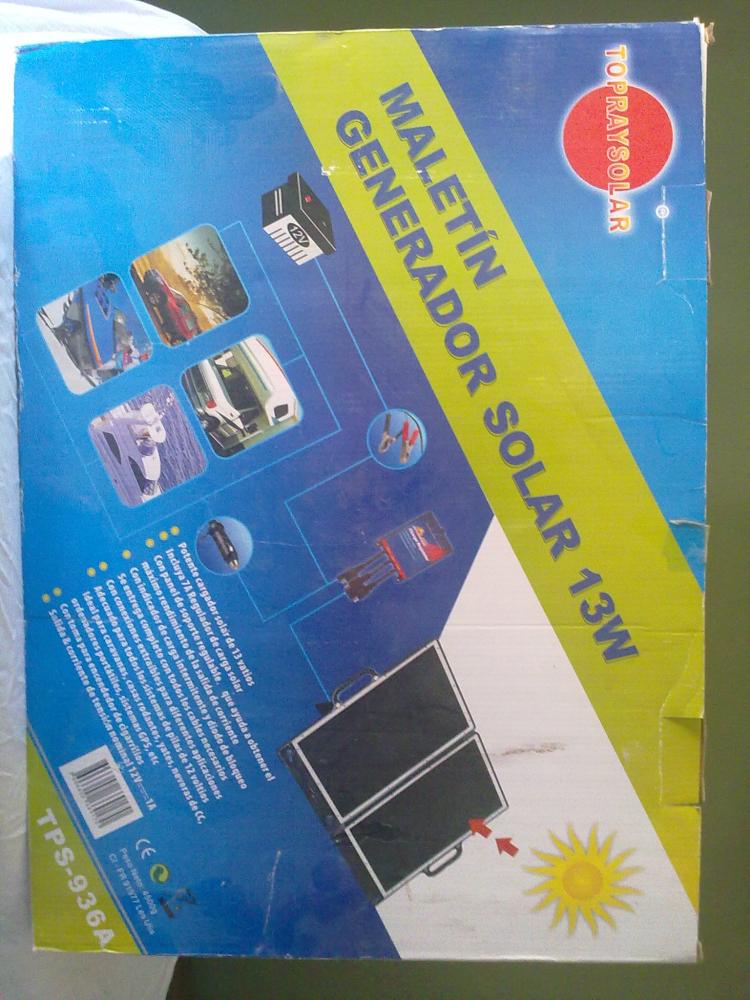

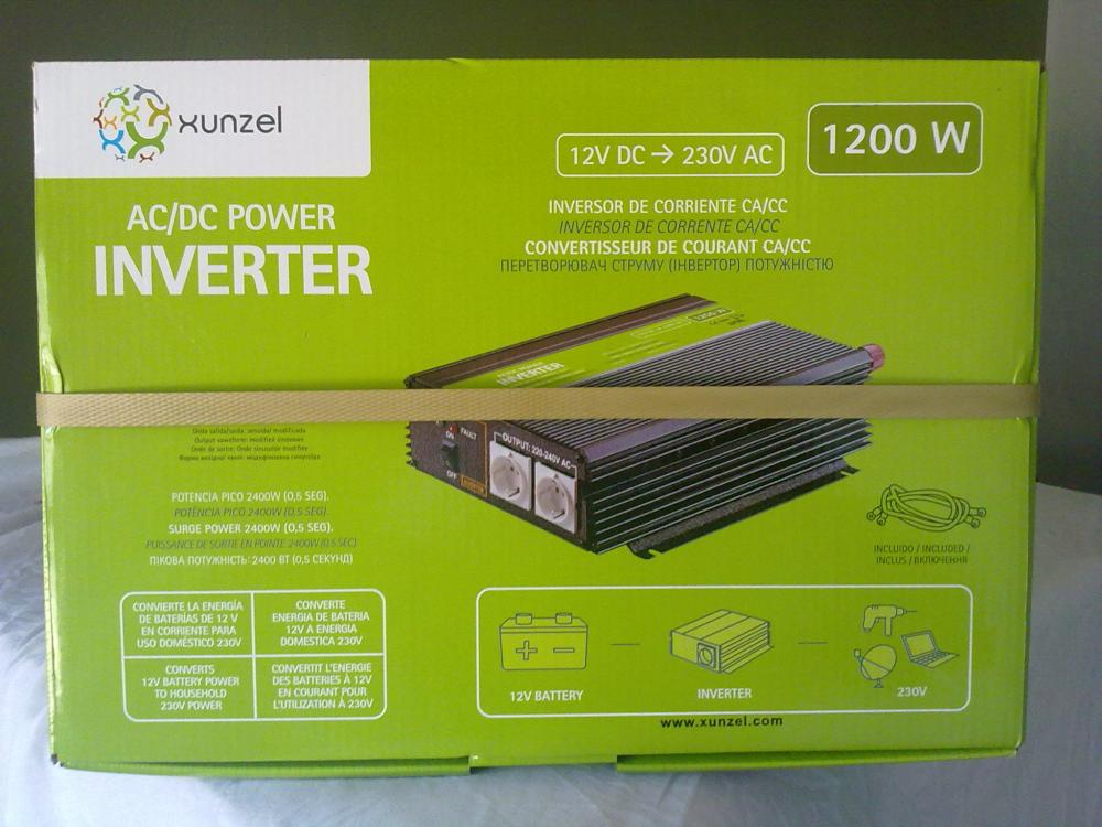

    Saludos, como no controlo mucho el tema, os pongo aquí las fotos de los componentes de mi futura instalación para consejos vuestros sobre como lo veis, en principio la instalación se usaría un día a la semana o dos días a la semana en casos excepcionales, a ver si soy capaz de colgar la fotos....

    solo te puedo hablar de inverter ya que es el mismo que compre para salir de paso, tengo una baterias de camion, ultilizo este inverter para ver las motos y la formula uno, llevo casi un año con el y no me ha dado ningun problema, yo personalmente lo le deba mucho valor y que se estropearia rapidamente pero de momento y toco madera me va bien, solo lo ultilizo los fines de semana. saludos

    te as fijado en la bateria
    en cuando la conecte al inverter sin ningun consumo se la va a chupar no te digo cuando le meta una carga
    con esa bateria como mucho un inversor de 300watios ya le hace daño y la placa de 13 watios no sirve para mucho o sea que lo que le e dicho en el post es correcto con lo que tiene no va a poder hacer mucho mas solo puede trabajar en 12v para lamparas led y pequeños consumos ese inversor se lo va a comer vivo .

    Buenas tardes camarada vivalasiesta, aunque es cierto que en principio hay poquito panel y batería, no te preocupes, ya tendrás tiempo de ampliar conforme le vayas exigiendo más a tu sistema.
    Lo realmente importante es que, gracias a tus componentes y con la ayuda de este foro, podrás "cacharrear" y llegarás a comprender este apasionante mundo de la energía solar fotovoltaica.

    Veras, eso te sirve para “trastear”, pero por algo se empieza, el inversor es de onda cuadrada, las bombillas de bajo consumo te van a dar una música de fondo bastante molesta, las placas son de poca “chicha” al igual que la batería.
    Pero no todo esta perdido, pronto te harás un adepto a la FV y evolucionaras.

    Gracias a todos por vuestra pronta respuesta, me ha quedado claro que la batería es pequeña, la devolveré todavía están todos los componentes en plazo para poder devolver.
    Me intentaré comprar una de por lo menos 110 ah, aunque si esta ya me ha costado un buen pico no quiero ni pensar cuánto me va a salir la nueva.
    Por lo demás el inversor ( que creo que es de onda senoidal modificada y no cuadrada), el regulador y la placa (Que ya sé que es muy pequeñita) como lo veis?, lo digo para descambiarlo o dejarlo, Muuuuuuchas gracias amigos.

    Puedes mirar la tensión maxima que aguanta ese inversor? ya me lo he encontrado antes a este xunzel y se apagaba al meter una tensión de carga normal (por lo menos has tirado por una VRLA pero no te asegura que no se apague también).
    El regulador es un phocos de CXN40A.

    El regulador si, que es de 40A, el panel es demasiado pequeño la batería los mismo(por tamaño que no por precio), el inversor de onda modificada por ser modificada.
    Osea mas panel, mas batería y un inversor de onda pura ( o tele de CC y bombillas igual).

    Gracias a todos, entonces lo que he sacado en claro es: batería pequeña (pues yo creía que iba sobrada, jejej) y me pillo una de mínimo 100 ah, pero una duda, cual me recomendais las AGM o las de GEL? y que significa en la de gel las letras - C100 h-?

    Es lo que dura una batería si la descargas en C100 horas. Gel tiene mejor ciclaje y las AGM mejor actuación antes grandes intensidades de descarga (arranques) y cargas. Y ambas son mas caras que las de ácido liquido.

    En qué puede afectar a la instalación que el inversor sea de onda senoidal pura u onda senoidal modificada?, tanta diferencia hay?, porque económicamente sí que existe, gracias de nuevo
    ago 2010
    alicante
    5.317
    Predeterminado Re: Mi instalación para mi casita de campo
    Casi todo te va a funcionar, pero no como debería: Los motores se calientan y hacen más ruido, los equipos electrónicos puede que te fallen, las lavadores con control electrónico no funcionan, etc.
    Además de que el consumo en los motores será mayor (si se calientan es porque baja su rendimiento), y posiblemente sus piezas internas sufran y se les acorte la vida util.
    Para una vivienda no es lo "técnicamente correcto", lo suyo es los de onda pura.
