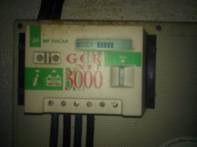

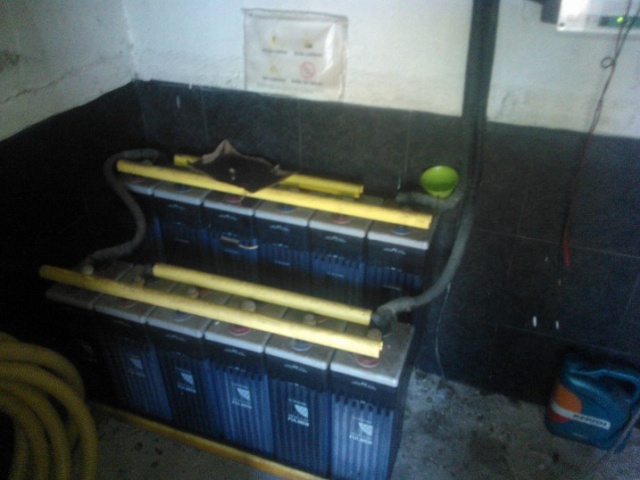

    buenas ,tengo una instalacion con 8 placas 85w creo que de 2 en 2 no l se seguro pero creo que asi lo vi segun estaban conectadas,
    las baterias son unas solar fulmen 12 vasos de 2v 750aj/100h. puestos para 24v
    el regulador pone bp gdr nt 3000.

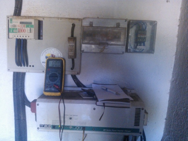

    el inversor es un xantrex dr 2424e del cual por mas que miro en el libro no se la potencia final, es que viene en ingles.
    ademas tengo 2 vaterias de 6v junto a una placa como las anteriores solo para el alumbrado, con su regulador cargador.
    en invierno apenas se usa, solo la tele y la luz, pero en verano ponemos 1h al dia la depuradora de la piscina que es de 0,75cv y cada 2 dias la bomba del sondeo que es igual en potencia , esta 2h, aunque esta la solemos alludar con el grupo onda que tenemos conectado para apuros, ocasionalmente pones algun ventilador un rato por la mediodia 1 0 2h pero ocasional, el frigo es de gas pues lo teniamos de antes y no se si tendre bastante si ponemos uno de bajo consumo, ha dia de hoy tengo algunos problemas pues me robaron las placas y el seguro soo nos pago 4 y estoy a la espera de que me traigan las otras 5, tengo que poner a diario el grupo si necesito depurar piscina o sondeo pues con todo esto se me descargan bastante las baterias, y por ultimo desde hace unos dias al conectar el grupo se me enciende el led de proteccon termica o algo asi del inversor y no me cargan bien las placas.
    Lo que quisiera por el momento es que los cacaros del tema me comentasen si la ven vien para su uso con lo que tengo de gasto o si esta bien configurada o se puede mejorar con lo que hay, en buestras manos lo dejo, yo personalmente la veo algo justilla para el uso diario no asi para fines de semana.

    xantrex dr 2424e
    Con eso sabemos que es de 2400w y de 24v, el modelo se desarrolló para la Republica Dominicana como nos has comentado Conchuo alguna vez y es de onda modificada.
    Va a 24v así que los paneles de 85W los tendrás en series de 2 para ir a 24v. Siempre tienes que tener paneles en cifra par.

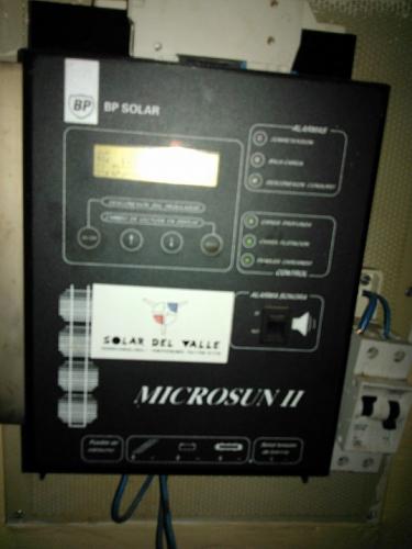

    El regulador bp seguramente es un steca disfrazado. Tiene 2 leds? o 2 leds mas pantalla?

    Tiene 2 led y pantalla con voltage vaterias ymas simbolos que no entiendo pues no tengo manual, lo mirare y pondre lo que sale
    14.172
    Predeterminado Re: Como veis la instalacion para lo que se usa.
    Pues casi seguro que las tripas son de un steca, eso es bueno. A lo que vamos, con esa instalación ni vitro ni lavavajillas ni nada que se le parezca.

    Tienes algo mas de 600w en panel, debería llegarte.

    Para los consumos que tenéis creo que vais bien con la instalación que tenéis, contando con todas las placas que tuvisteis antes del robo (pero claro, hay algunas incertidumbres, sobre todo en cuanto al consumo de agua). ¿Qué orientación e inclinación tienen los paneles? Y entiendo que el uso que le dais a la casa es más bien fines de semana y luego en verano todos los días. Si fuera así, convendría una inclinación más baja de paneles de lo normal (normal son 45 - 50º para aislada y para uso principal en verano, convienen más unos 25º - 35°).
    Si quieres ir más sobrado, le pones algo más de panel (total, al precio que están no será un gasto demasiado importante), pero me parece que el regulador no permite conectar más potencia (entiendo que es de 30 A). De baterías vas muy bien, la relación potencia de paneles - capacidad de baterías parece un dimensionamiento hecho para uso fines de semana.
