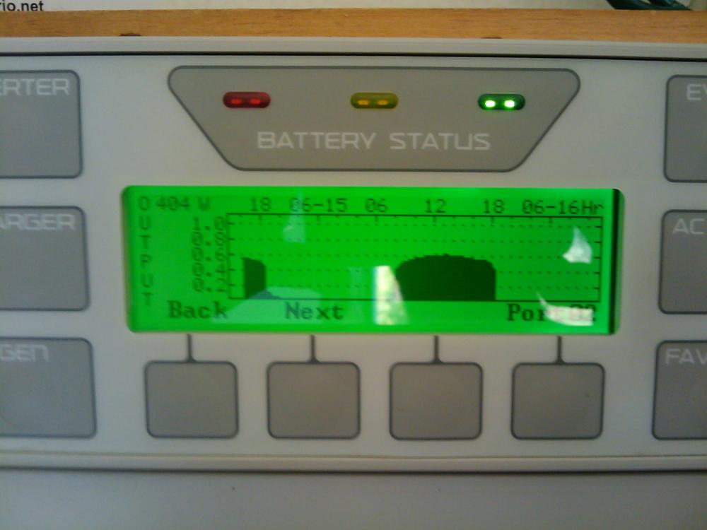

    en comunicaciones tambien outback es el fabricante mas avanzado...con el mate3 ya tienes registro continuo de todos los parametros de la instalacion, con el flexnet dc ya tienes despejados todos los enigmas que encierra tu bateria, y lo puedes consultar en local, en el propio mate3, con graficos, ficheros de los logs que se graban continuamente en la sd card de 2gbytes que viene incluida...tambien puedes consultar todos los datos de la instalacion mediante un servidor web que lleva el propio mate3, y luego.... ya veras la que esta liando jepefe con el datastream por ip del mate3!... ;-)
    una pantalla del mate 3 con la cosecha diaria de los paneles viejos de isofoton...
    tambien tienes graficos de consumos, soc, voltaje de bateria...creo que es lo mas completo del mercado, a pesar de que el tema software es una asignatura pendiente para outback, que todavia no ha sacado la mas minima aplicacion para poder monitorizar la instalacion, mas que el navegador web con el mate3...
    en esta foto se ve el mate3 y la pantalla del interfaz web, aunque no muy bien....;-)
