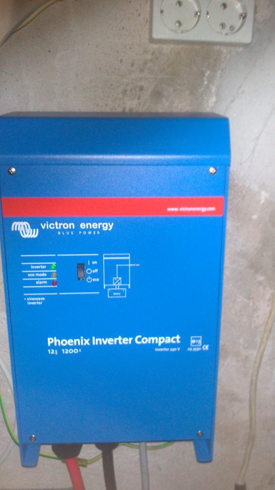

    gamolo está desconectado Forero
    jun 2012
    mallorca
    28
    Predeterminado Re: opinión sobre los victron phoenix C 12/1200
    Ya tengo el nuevo inversor, el victron energy Phoenix C12/1200, espero que me salga mejor que el otro
