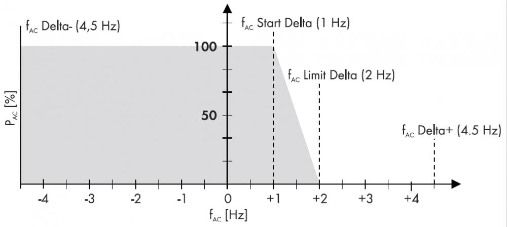

    Bueno lo de la carga de la batería es un gran debate en otro hilo, jeje.
    pero lo suyo con el FSPC es dejarla en voltaje flotación, los voltajes que te dí antes es un poco destinados a un inversor que no lleve FSPC y en un sistema 24v.
    Y claro que puedes trabajar con grupo también directo al inversor red( te lo ahorras en gas-oil llegado el caso de hacer transferencia tu inversor de aislada).
    De todas maneras te mando dibujo como funciona el FSPC entre un inversor de red y otro de aislada a la vez. Y un link donde en el cápítulo 3 te lo detalla todo, también lo del grupo.

    Hola.No me referia a trabajar con grupo sino a en esa entrada conectar la red del suministro que tengo actualmente ( dispongo de calefacion electrica y eso tira mucho de los electrones,asique mantendria el suministro,para la calefacion y como apoyo ).La otra posibilidad seria conectar del lado del suministro los paneles y el inversor que cargase las baterias cogiendo de la entrada de la red,en el momento en que los paneles dieses su maxima potencia las baterias se cargarian con la producion de los paneles e incluso se verteria el excendete a la red...
    Por lo que entiendo de ese manual cuando se aplica una tension ala entrada de grupo esta es la que determina la frecuencia de la red,en este caso el FSPC no funciona en los inversores conectados al SMA.supongo entonces que de algun otro modo el SMA regulara la carga de la bateria y eliminara la energia sobrante?¿?
