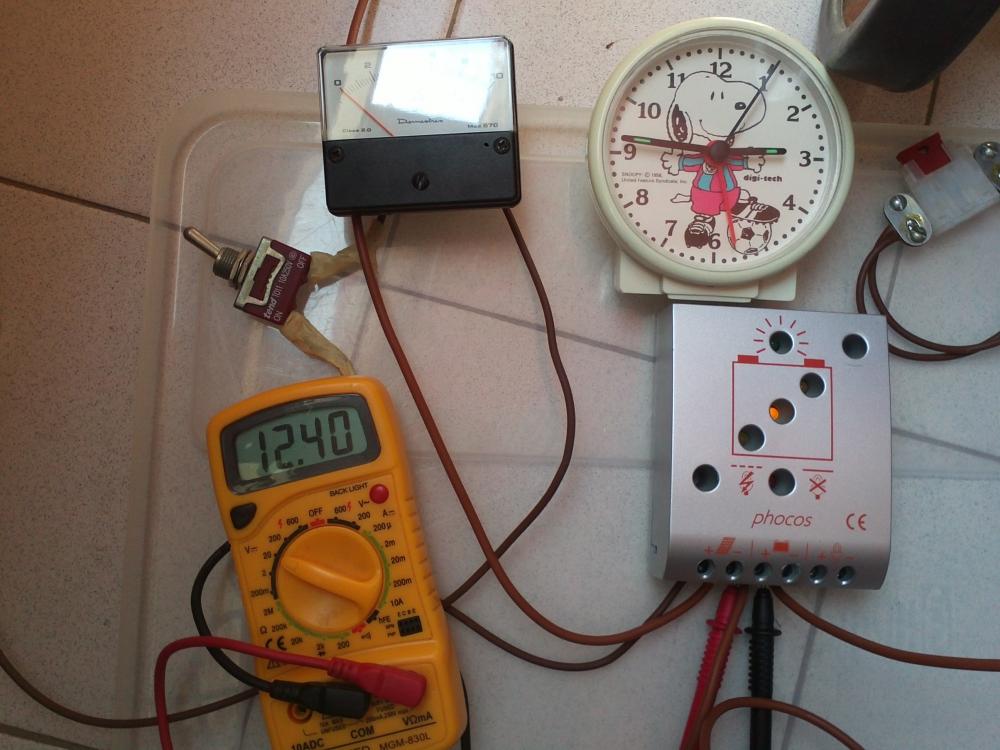

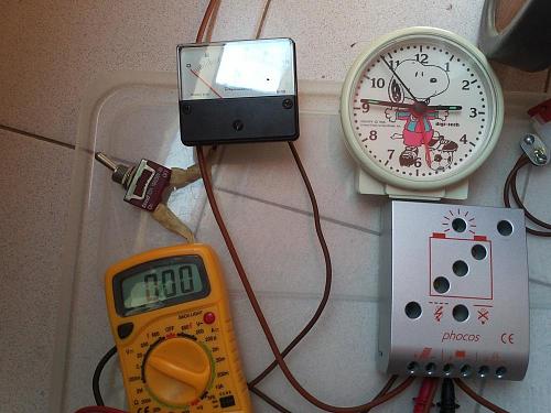

    Os explico las fotos.
    Primero tenemos el sistema totalmente apagado. El regulador esta apagado y el tester marca 0v y amperimetro 0A.

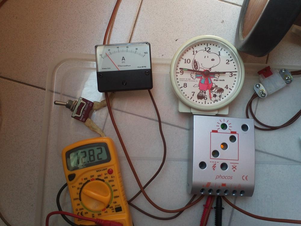

    Segundo, conecto la bateria, se hace el inicio del regulador y el tester marca la tension de bateria, 12,40v, el amperimetro marca 0A porque "no hay paneles".
    Tercero, conecto paneles y hay 1 A y pico de carga segun amperimetro, es una bateria de unos 5Ah asi que se carga en un momentito, como se va viendo el resto de capturas.
    Hay un reloj super mono en el que podeis ver el tiempo transcurrido.

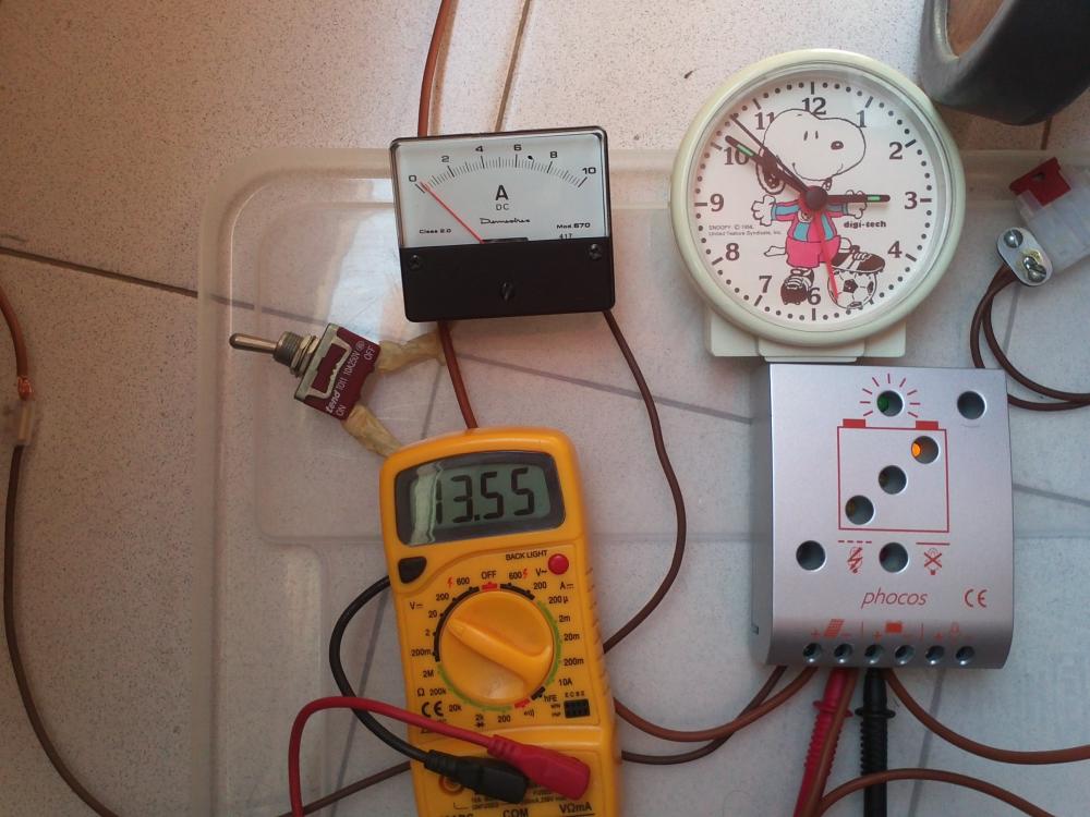

    A las 3 o 4 fotos, la bateria alcanza 13,70v y en el amperimetro se ve claramente como corta la carga, cayendo a 200mA aprox.
    Dejo 2 fotos más de "bonus" con la tension a 13,55 y 13,58v para que veais como se ha quedado en flotacion, suppongo que con 13,60v de tension objetivo.
    Asi que iniciado de 0, sin nada de nada, deberia haber absorvido y se lo pasa todo por el forro.

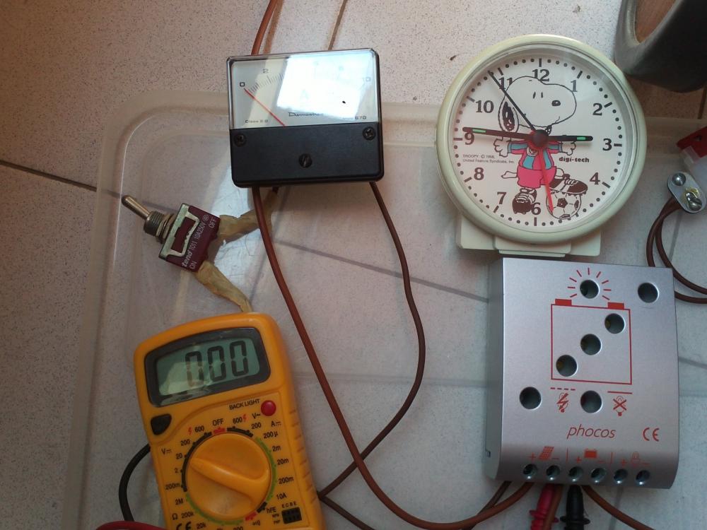

    Las fotos
    todo apagado, 0,0v en la salida de bateria del regulador.
    enciende el regulador conectado a bateria, 12,4v en reposo.

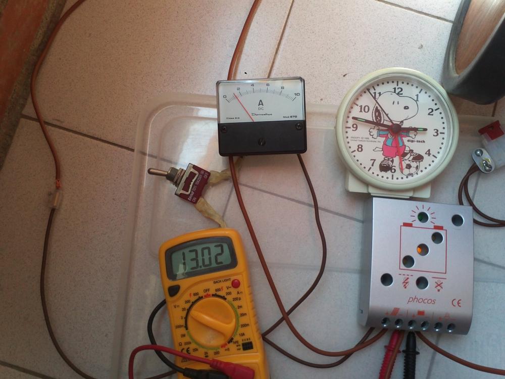

    conecto placa y a cargar con algo más de 1 A.

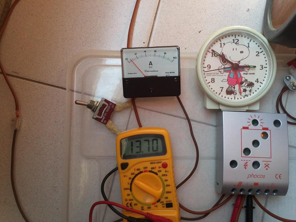

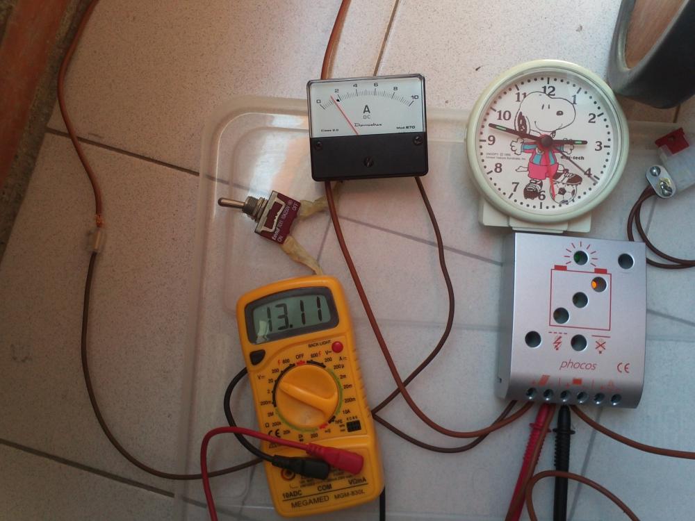

    toca techo la carga en 13,70v y corta la carga dejandola en 0,2 A
    al cortar la carga, se queda en 13,55
    13,58v y ahi se mantiene...
