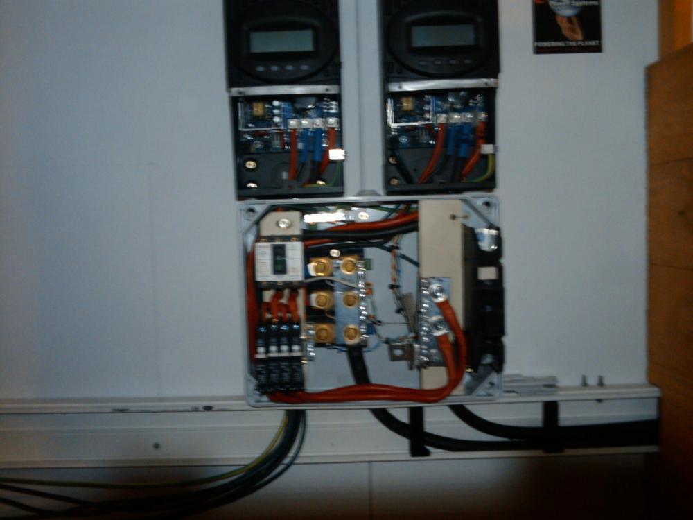

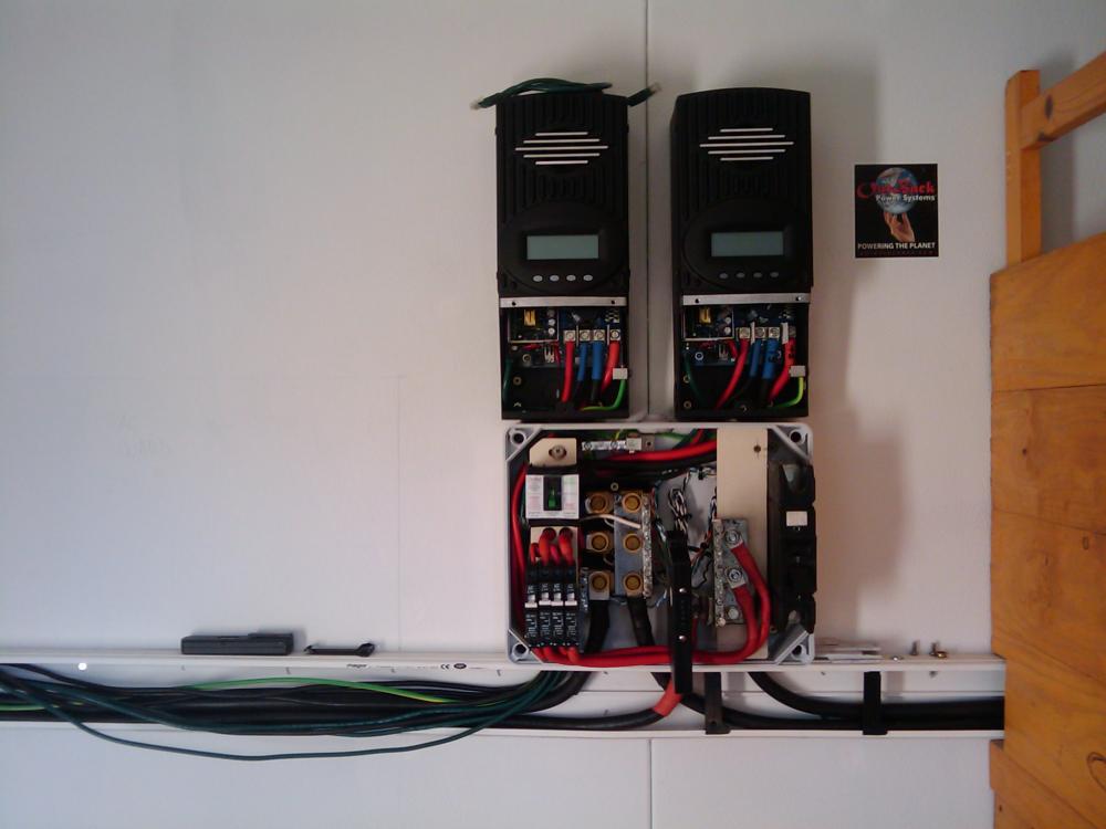

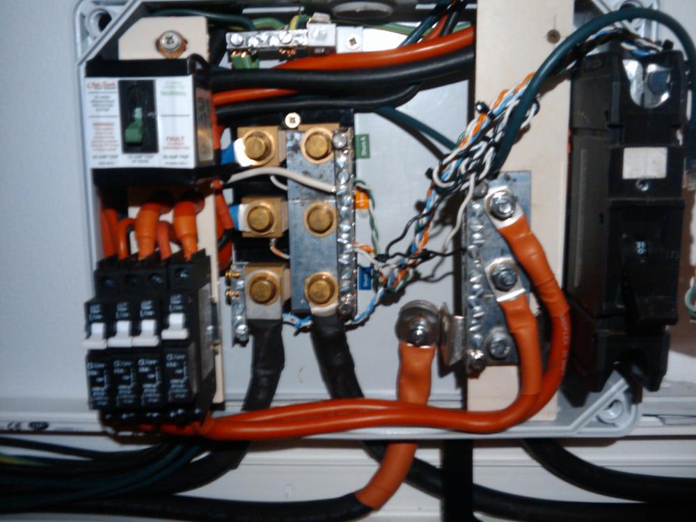

    Donde Morningstar no llega, LLEGA EL FORO DE SOLAR WEB !!.-2012-04-18-23.20.43.jpg
    bueno, los tres shunts van a la bateria, yo tengo uno al inverter y otras cargas, y luego uno para cada regulador fm, pero da igual, se pueden conectar los dos reguladores al mismo shunt, lo que pasa es que ya no diferencias igual entre las cargas de los dos reguladores...hay muchas formas de conectarlos...en la foto se aprecia como lo he conectado en la caja de control cc
    la conexion que yo he puesto es esta:
    shunt1 ----> bateria-fm1
    shunt2 ----> bateria-fm2
    shunt3 ----> bateria-inverter/charger y cargas dc
    Donde Morningstar no llega, LLEGA EL FORO DE SOLAR WEB !!.-2012-04-18-21.47.58.jpg
    Donde Morningstar no llega, LLEGA EL FORO DE SOLAR WEB !!.-2012-04-20-19.41.19.jpg
    Donde Morningstar no llega, LLEGA EL FORO DE SOLAR WEB !!.-2012-04-27-11.57.36.jpg
    Última edición por unicornio; 31/05/2012 a las 12:38

    Pero si un shunt lee la intensidad de reguladores y otro shunt lee la de inversor ¿como sabes la intensidad real solo de la bateria? ¿o es que el mate hace un resta de I_regulador-I_inversor= I_baterias?
  7. #32
    sep 2008
    madrid
    1.684
    Predeterminado Re: Donde Morningstar no llega, LLEGA EL FORO DE SOLAR WEB !!.
    claro, claro...la mayor actividad el flexnet es la de auditor, el cuenta y cuenta, saca estadisticas de los consumos y las cargas, sabe todo de como esta la bateria ...mejor aun, hace graficos con todos los consumos, las cargas por los diferentes shunts...es un gestor de la instalacion, ahi esta su mejor cualidad...es una cuestion simplemente informatica, ofimatica diria yo....jejejeje
