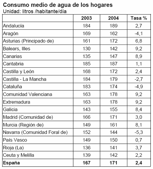

    Hola,compañeiro:
    Totalmente de acuerdo, fíjate en este dato:
    En mi provincia el consumo por persona y dia de agua en higiene y beber es de 155L ( cifras oficiales). En Barcelona es de 170 y en la de Photon 190. A parte está el tema de la Lixiviación, que es la cantidad de agua que va a parar a los acuíferos y depende del tipo de suelo. Por tanto es correcto que se encuentren discrepancias hasta del 30% ya que esto está diseñado para que nos hagamos una idea de si necesitamos 400m3 o 200m3, un cálculo sencillo de un par de coeficientes para ver por donde sopla el viento. Mira, conservo esta tabla:
    Nuevo archivo publicado: Consumo de Agua-consumo-agua.gif
    Es antigua, pero expresa lo que quiero decir. Y he estimado que mejor será que bombeemos mas que menos
    Un saludo grande.

    Hola de nuevo
    Totalmente de acuerdo. Me guardo estos datos.
    De todas maneras y ya sabes que soy un "puñetas" seguramente estas tables estaran sacadas del consumo en un hogar digamos "normal" donde a veces no se cierra un grifo etc, porque el agua "era" y aun es barata, en ralación al bien que significa.
    Al vivir en aislada corriges algunos vicios de consumo, quizas porque no te queda otra.
    Asi resulta en la tabla que en Ceuta y Melilla se consume menos agua que en Galicia. ??
    Pero como bien dices, esto permite al principiante evaluar si necesitará una bomba de 100W o de 1Kw. Y siempre es mejor sobredimensionar, pues es el error que tiene mejor solución.
    Gracias por tu trabajo .
