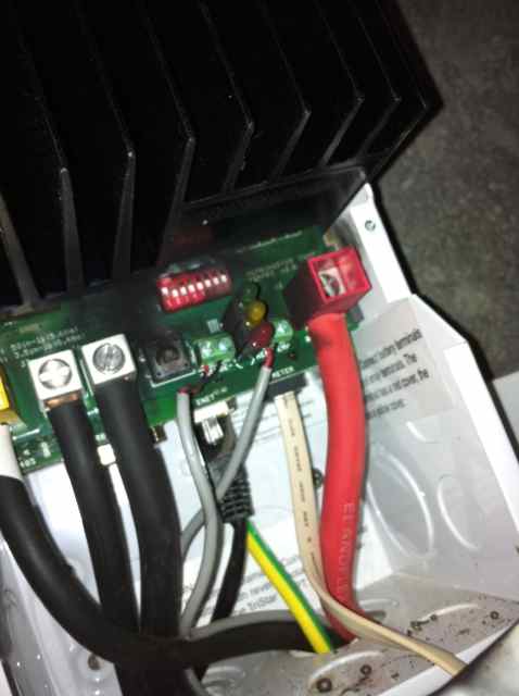

    Hola, mirar como ha quedado el regulador MPPT de 60A de un cliente, aun no sabemos cual ha podido ser la causa, se os ocurre algo??
    Miniaturas adjuntadas Miniaturas adjuntadas Regulador achicharrado-foto0005-2-.jpg

    tiene pinta de una conexion defectuosa, un contacto intermitente, en una de las "clemas", asi se achicharra cualquier cable...
    pero vamos, que deberia de tenerlo en mis manos para saberlo...jejejeje

    Hola
    Aunque tengo tambien Tristar y me llevo bien con la electronica, realmente creo que es imposible dar un diagnostico ni lejano de lo ocurrido. Por la foto (de insuficiente detalle) parece que los conductores rojos estan achicharrados. Aunque la he abierto con Photoshop y he intentado aclarar la zona del quemazo, es imposible ver nada.
    Parece que estan conectados los cables de los sensores remotos de tensión. ¿Tenian algun fusible? Porque parece que estan fritos incluso la regleta de conexión , pero es imposible apreciar si se trata de los sensores de tension o del RTS.
    Una quemada de tal magnitud por fuerza implica corriente de bateria ¿que protecciones habia?
    Lo siento.
    Saludos cordiales.

    buuuueeeno...tambien podria ser un chispazo de estatica...
    (una porcion de un rayo, no un rayo entero...jejejeje)

    también he pensado en esa posibilidad pero me extraña que esté todo chamuscao no solo el cable de la derecha como si hubiese entrado un rayo de alguna tormenta. Si fuera un mal contacto por falta de apriete de la clema entiendo que se habria chamuscado la zona de esa clema no? comentar que no hace mucho se instaló un aerogenerador de 1 KW wisper 200 conectado a traves de su regulador a los bornes de las baterias en paralelo al regulador tristar. En caso de un calentamiento por mal contacto de una clema sabeis si tiene posible reparación o es para tirar?? gracias por las respuestas.
    sep 2008
    madrid
    1.684
    Predeterminado Re: Regulador achicharrado
    es que el tema de los falsos contactos es devastador, yo he visto cosas increibles, y de hecho tengo cierta paranoya a repasar varias veces que el tornillo este apretado de verdad, por que a veces el cable esta dentro sin apretar la clema y todo funciona de maravilla hasta que por temperatura/suciedad/oxidacion comienza a chisporrotear y produce unas extracorrientes que no sabes de donde pueden venir tantos amperios!...jejeje
    eso suele quemar cables gordos como un dedo y tambien la clema y el circuito impreso donde esta situada la clema, las pistas por gordas que sean se volatilizan, pero en realidad la averia solo suele ser fisica y si se reponen las conexiones bien, lo cual a veces es bastante dificil sin recurrir a la ñapa española, pero generalemte todo vuelve a funcionar...solo es el efecto "soldadura" que lo derrite todo...jejejeje
    Cita Iniciado por ASBERGADAS Ver mensaje
    Hola
    Lo siento.
    Saludos cordiales.
    Gracias por tu respuesta ASBERGADAS. Efectivamente existe un fusible de 63 amperios en el polo positivo entre regulador y baterias pero esta intacto. Comentar que la clema achicharrada es la de la conexion a positivo hacia bateria. Podria ser debido a un incremento del voltaje en baterias proviniente del aerogenerador? pero sin sobrepasar los 63 amperios... lo digo porque el regulador del aerogenerador permite manualmente incrementar el voltaje con un mando rotatorio. saludos

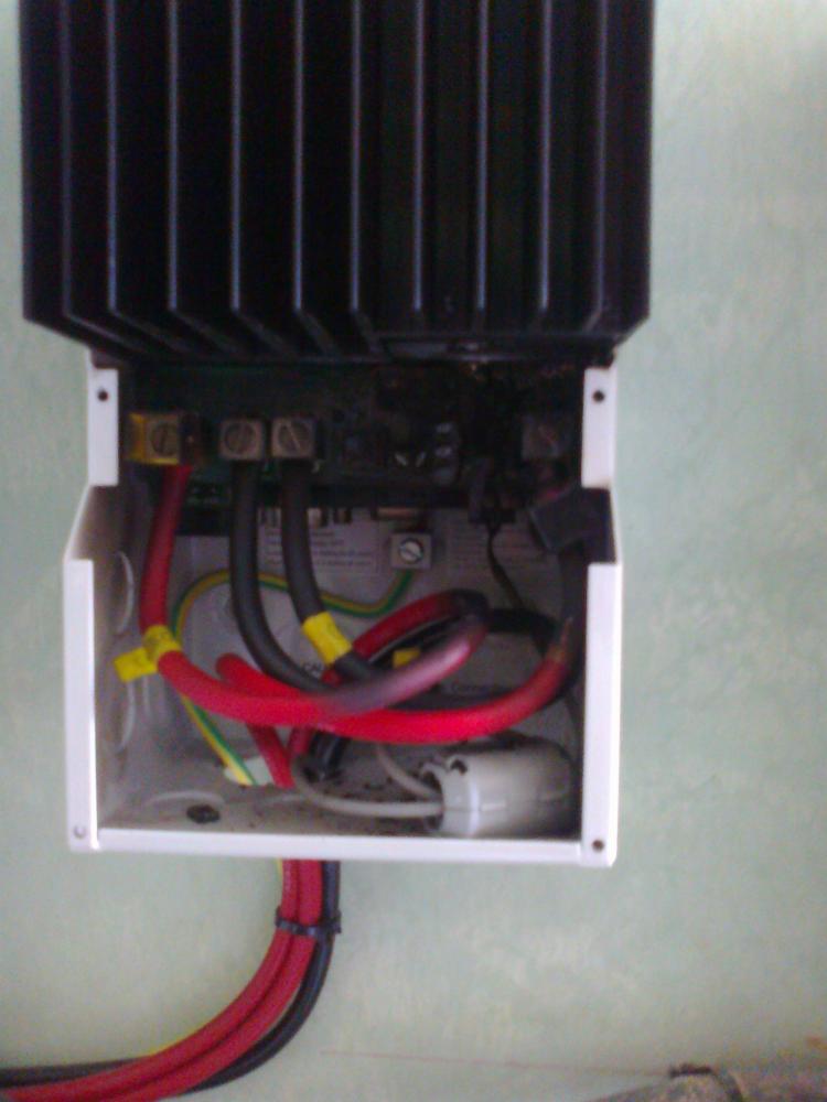

    Pues el mio ha explotado tambien cuando he pulsado el "Reset control" en el software MS-View mientras las placas estaban conectados. Se resolvio con el distribuidor de aqui en Espana y me han enviado uno nuevo- creo que el proceso ha tardado 2 semanas en total (porque algien estaba de vacaiones etc etc).
    Cita Iniciado por stephen Ver mensaje
Nombre: despues2.jpg
Visitas: 367
Tamaño: 25,7 KB
    hola stephen me podrias aclarar eso del software? te refieres a que lo conectaste a un PC a traves de USB supongo? y que en ese momento le diste al boton de Reset y explotó? y porque lo hizo? sabes la causa? lo tuviste que enviar a USA? ...uff disculpad tanta pregunta pero es que el temita está acabando conmigo, jeje. Saludos
Visitas: 367
Tamaño: 25,7 KB
    en mi caso la avería ocurrió sin tocar nada y sin tormentas. Por cierto al parecer de fábrica viene con cable de 16mm2 cuando las clemas son de 25mm2, raro no??
