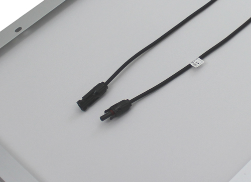

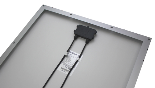

    hola amigos, sigo dandole vueltas y estudiando este tema para cuando tenga algo de dinero. Mi consulta es sobre los conectores MC4.
    Si compro un panel solar que me da estos conectores, ¿como conector esto al controlador?

  14. #39
    14.172
    Predeterminado Re: Kit solar 10W y 4 baterias de un SAI. En paralelo?
    Con una tijeras, los cortas y los guardas como souvenir. Luego empalmas con cable de sección adecuada hasta el regulador.

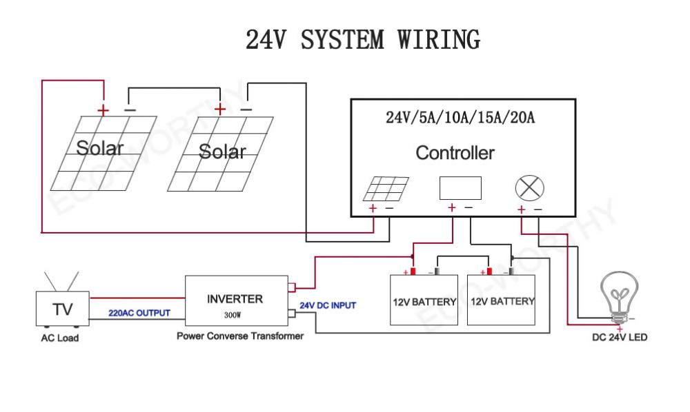

    Predeterminado Re: Respuesta: Kit solar 10W y 4 baterias de un SAI. En paralelo?
    Es correcta esta imagen? Conectar el inverter a la misma bateria? pensaba que seria donde esta indicada la bombilla. que sentido tiene los bornes de la bombilla en el controlador? si puedes conectar lo mismo directamente a la bateria?

  17. #42
    14.172
    Tienes que ira batería y los consumos en CC (inversor a parte) en la bombilla.

    El SAI que os comente que tenia y que se saque las baterias para hacer pruebas, me dijisteis que podia usar el internor de dicho sai. El problema es que las baterias estaban en serie, por lo que suman 24v. Si quiero usar una bateria de coche con este inversor, no podria verdad? ya que estos van a 12V
  19. #44
    14.172
    Tendrás que poner también dos en serie para los 24v no que otra.
