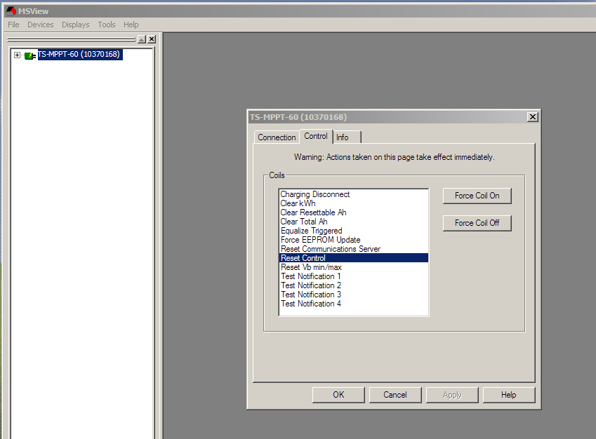

    Queria comentar algo que ha pasado con mi regulador que resulta en humo y el regulador totalmente estropeado.
    Pues hace 3 semanas durante una mañana en este hola de frio que fue a reprogramar el morningstar con el software MS-View (que ya lo he hecho mil veces). Con el frio el Voc fue alrededor de 120V y cuando llegue el regulador estaba funccionando bien en el fase bulk.
    He subido los nuevos parametros - que solo era un adjuste del tiempo de absorb y como siempre despues de la subida el regulador pone en modo Fault. Normal.
    Con el MS-View, hay una pantalla donde se puede hacer un "reset" al regulador. Y con las placas conectados he pulsado el boton "reset" en MS-View y BOOM, quispas, humo y ya tenemos un guiri con sus cojones por corbata.
    Aunque no dice en ningun sitio en el manual que tienes que tener mucho cuidado con el botton "reset"- CUIDADO.
    Adjunto la pantalla con el funccion reset.

    Creo que tiene algo que ver con el Voc porque era la unica cosa diferente este vez que he hecho los cambios. Pero el limite es 150V y no hay manera de superar 130V con mis placas. Tengo 3 en serie con Voc a STC de 111V.
    Era pronto en la mañana no me recuerdo los Amperios pero no eran muchas. 20A para dicer algo.

    Menuda putada. De todo lo que le ha pasado sólo se me ocurre una que le puede hacer superar el VOC con creces.
    Si la línea de bajada de paneles al regulador tiene mucha inductancia por tener los cables muy separados, al darle al reset con 20A de carga, se ha generado un pico de tensión que la capacidad de entrada del regulador, no ha podido integrar y que lo ha frito al instante. Así funciona un convertidor conmutado elevador, o Boost, o un Ladrón de Joule, Joule Thieff, o como lo queráis llamar.
    Cuando hice la instalación, los cables dé la batería al inversor, los he juntado de tal manera que presentan una capacidad muy fuerte, hasta el punto que cuando conecto la batería al cable estando sin carga, pega un pequeño chispazo por la carga del cable. Repito, con el cable abierto en el cuadro eléctrico.
    Sería preferible que la línea de transmisión que forma el cable, sea de baja inpedancia (domine la capacidad) que no la inductancia.

    No creo que tenga que ver con el Voc, tiene que ser un defecto, a mi me pasó lo mismo y mi Voc es de unos 90V.
    Con dos diferentes!
    En un principio no lo relacioné, pero si que es verdad que lo único diferente que hice antes de que fallaran fue configurarlos.
    Algo se funde por dentro, la primera vez fue el circuito conversor analógico-digital según la propia Morningstar en un intercambio de correos ya que me daba fault por "Overcurrent".
    La segunda vez, se quedaba siempre en modo NIGHT. Por suerte me lo cambiaron en garantía, aunque la segunda vez me hicieron sufrir un poco ya que no lo veían normal y insinuaban problemas en mi instalación.
    Eso si, nunca les dije que había cambiado la configuración antes de que fallaran para que no me tiraran culpas y se lavaran las manos.
    Desde entonces siempre desconecto el Array antes de configurar nada, porque ya un tercero seguro que no me cambian.
    El ultimo que me mandaron serigrafiado pone como versión de hardware V2, cosa que creo que en los anteriores no. Igual lo han solucionado.

    Leido y acojonado. No pienso pulsar el reset de mis Tristar nunca mas.
    Creo que llevan un varistor (una especie de zener bestia) en la linea de los arrays, para limitar la tension de entrada. Lo he leido en un manual de Tristar ahora no recuerdo en cual.
    Un varistor responde a picos extremadamente rapidos. Lo digo por el comentario de The (que veo sabes de esto un huevo) respecto a la inductancia distribuida de la linea.
    Supongo tendra que ver con que al resetear se interrumpe bruscamente la carga sobre los arrays y por tanto se corta bruscamente la intensidad en linea y placas. En ese instante nadie sabe lo que pasara, estan la linea, las inductancias y capacidades de las celulas, la Voc puede ser superada y el varistor entrar en conduccion. Este tipo de protector puede soltar humo y seguir funcionando despues.
    Pero puede entrar en corto permamente, de forma tal que protege asi a la electronica, ya no hay tension que le afecte, con un corto a la entrada. Sustituir el varistor es facil. Son baratos y se encuentran, pero si esta en garantia, pues nada.
    Siempre he tendio la mania de desconectar los array antes de manipularlos, ya puse en la instalacion un fusible-seccionador justo a la entrada de cada uno.

    El botón físico de "reset" no tiene nada que ver con la función reset del software si no me equivoco (lo digo ahora sin asegurarme por el manual). El botón de reset sirve para las ecualizaciones manuales y en ningún caso debería de causar un problema, pero a lo mejor me equivoco...

    Si correcto Hlebtomane, no hay una problema con el boton fisico de "reset". Es solo el boton en el software MS-View llamado "reset control"

    El boton de reset sirve para ecualizar (si se pulsa creo que 2 seg. minimo) pero tambien para hacer un reset del harware. Es un boton de reset, como su nombre indica
    Si haces un "reset" (de soft o de hard, da igual), seguro que el regulador "para" y por tanto corta la intensidad de entrada procedentes de las placas bruscamente. Eso es seguro, yo lo he comprobado, se interrumpe el consumo desde el array al pulsar reset. Ahi es donde se produce (o puede producirse) un "transistorio" que podria superar la Voc maxima del regulador.
    Es solo una teoria.

    Asbergadas sin entrar en que realmente esa haya sido la causa del problema, aunque a mi me parezca una buena candidata:
    Si Asbergadas me refería a eso, a un corte en seco del consumo que genera precisamente el pico de tensión.
    Si está bien diseñado debería llevar los varistores, pero la cuestión es que hay que ver que energía son capaces de absorber. Si es superior se destruyen, si es inferior o salta antes el fusible o el térmico y se puede volver a reponer.
    Pero sin abrirlo y sin un esquema para analizar el fallo en el circuito va a ser aun más difícil de ver que ha pasado ahí
    Luego está que hay que hacer el producto competitivo y lo que pondría un buen ingeniero en el diseño, se lo quitan con el tema de costes, no hay más que abrir las fuentes de PC y ver que los filtros de red brillan por su ausencia, ni los correctores activos del factor de potencia y aquello radía señales en todo el espectro de HF y parte de la VHF.
    Pero eso ya está por mano.
    De todos modos no soy partidario de que el equipo se suicide sin mas por un reset. Así que el origen de ese fallo debe estar en el modo de trabajo cuando ocurre.

    Supongo que con no tener el Array conectado cuando se resetea sobra, no?
    Para los electrónicos, por si os da una pista:
    La segunda vez que me pasó oí algo estallando al hacer el reset y los paneles antes de fastidiarse el regulador estaban generando unos 1300W.

    Pues un varistor hace este tipo de ruido si le llaga un "leñazo" suficiente. Si el leñazo es gordo y repentino, el bicho dilata de golpe y estalla. Normalmente despues queda en cortocircuito y adios, deja de funcionar el equipo. Pero lo ha protegido de la sobrepotencia. ¿nada de humo o bien olor a chamuscado?
    EDIT . Por olvido. Si suponemos que el motivo de la averia es este, cortando primero el array con un seccionador exterior no debe haber problema ninguno.

    Despues de una consulta con morningstar el distribuidor ha cambiado el mio para uno nuevo ...y veo que dentro pone "version 2", pero no me acuerdo que habia en el antiguo. De todas formas siempre cambiaré el configuracion con las placas desconectadas.
