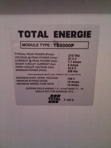

    Hola buenas. Queria hacerme una instalacion autonoma con un generador diesel de apoyo para cuando la luz no sea suficiente para la carga de las baterias. Pero como estan las cosas hoy en dia no me puedo permitir los servicios de un profesional asi que tendre que montarmela yo mismo. Agradeceria que alguna alma caritativa que me ayudara con el esquema de la instalacion y los componentes que necesito.
    De primeras ya tengo 4 paneles de 12v 210w. Ahora queda lo demas
    Un saludo y gracias de antemano.

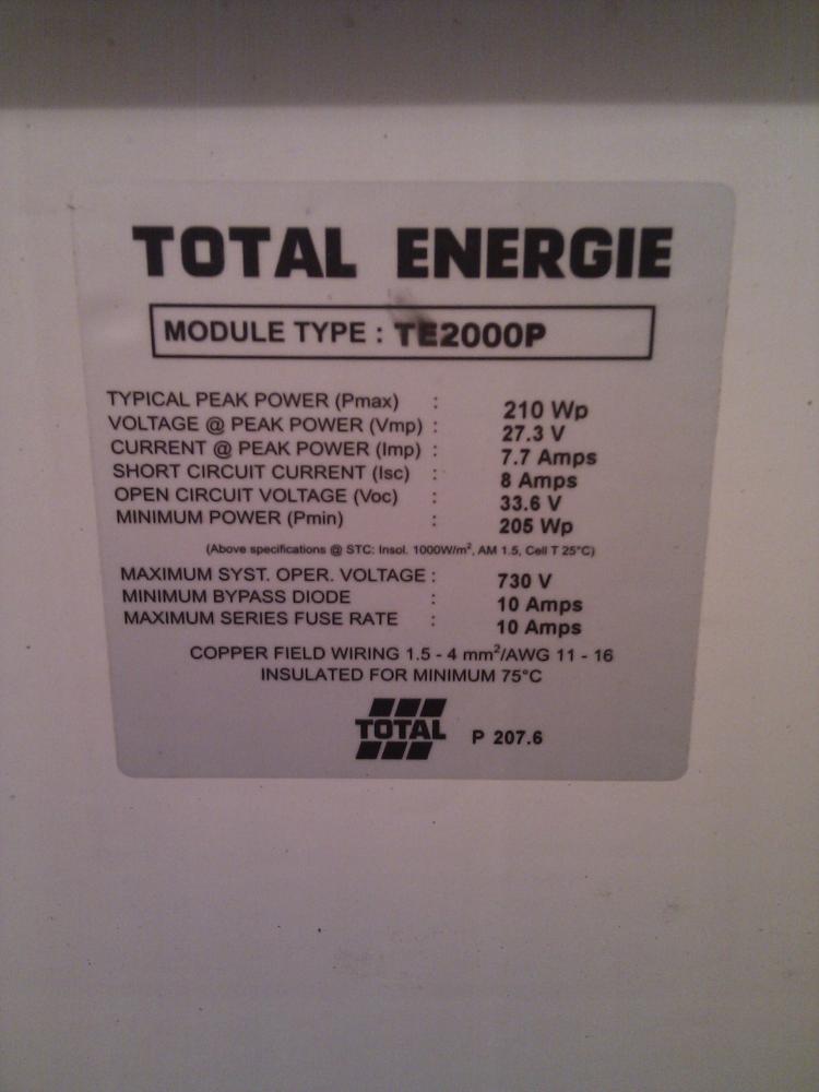

    hola, os pongo las carecteristicas de la placa , y si es de 24v
    Pmax: 210wp
    Vmp 27,3 V
    Imp: 7,7 amps
    Isc: 8 amps
    Voc: 33,6 V
    Pmin: 205 wp
    Avatar de Hlebtomane
    mar 2007
    4.543
    Predeterminado Respuesta: Instalacion autonoma con generador.
    No, no es de 24 V (para ser de 24 V tiene que tener una Vmpp de unos 36 V), pero da igual, con un regulador MPPT funciona igualmente. ¿Qué marca es?

    Entonces de cuantos Voltios es?? Yo Se los compe de segundamano y supuestamente eran de 24 v
    14.170
    Es de 54 celulas, tienes que poner como poco 2 en serie para cargar a 24v con un mppt y todo. Pesa poco para tener 200 y pico vatios, nada raro.
    Con 4 bichos de estos ya tienes para un sistemas serio.
