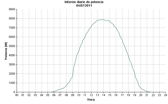

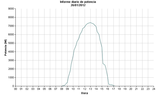

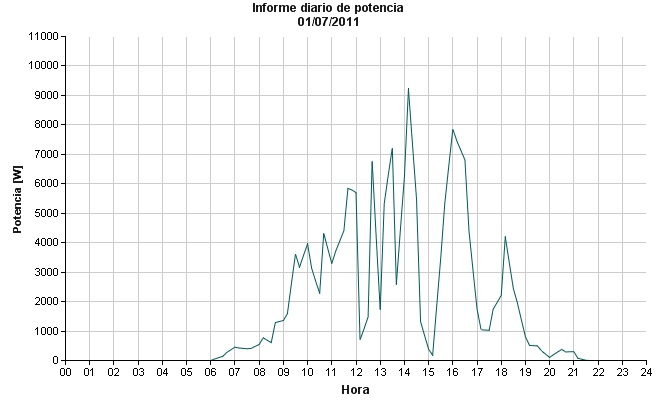

    Expongo algunos datos de producción de la planta. Se ve que ayer hizo mucho frío (me parece que temperatura máxima de -5ºC, pero parece que el cielo no estaba despejado de todo por lo cual la producción se ha quedado por debajo de un día totalmente despejado pero menos frío la semana pasada. También dejo curvas de potencia para un día despejado en verano y uno con cambios de sol y nubes. No se puede ver la potencia instantánea de todo, si no me equivoco son medias para intervalos de unos 15 minutos.
    Es una instalación coplanar, bastante pegada a la cubierta en una zona de apenas viento, osea que influye mucho el tema de la temperatura en esta instalación por la escasa ventilación, pero aún así se ve que ni de lejos tanto como en la instalación de carlos.
    Ahí van los gráficos, cuidado la escala no es la misma en todos los gráficos:
    Miniaturas adjuntadas Miniaturas adjuntadas La fotovoltaica y el frío...-produccion-01.02..jpg   La fotovoltaica y el frío...-produccion-26.01..jpg
    La fotovoltaica y el frío...-produccion-04.07..jpg   La fotovoltaica y el frío...-produccion-01.07..jpg

    Peroooo, vamos a ver si lo entiendo. Estamos hablando de que con el frío aumenta la potencia y con el calor disminuye. En tus gráficas OCURRE LO CONTRARIO!!!! ¿como puede ser??
    Y las inclinaciones y las temperaturas??

    carlos6025 en Stuttgart no hace el mismo calor que aqui en verano, pero tampoco tendra la misma radiacion, es otra latitud...
    en invierno los paneles rinden mucho mas pero la radiacion es mas oblicua (por lo que es menor) y las horas de radiacion tambien son menos...
    lo ideal seria sacar un dato de un seguidor solar de dos ejes en verano con los paneles refrigerados!!!...jejeje, eso si seria para verlo!... ;-)

    Como ya dicho anteriormente, los paneles van con inclinación de 30º (desviación del sur casi nula, unos 3º), más o menos es como tener los paneles en Valencia a 20º, osea por eso los mayores valores en verano. Con eso quería decir que en tus datos a lo mejor también influye la inclinación de alguna manera (también tienes parte de los paneles sobre estructura fija, ¿no?). La diferencia de temperatura ambiente del día 4 de julio al de ayer fue de unos 35 K (respectivamente ºC, pero me gusta poner las diferencias en Kelvin como es cientificamente correcto, porque los ºC son valores absolutos y no valen para diferencias).

    La potencia pica de la instalación es de 10,36 kWp, pero el inversor tiene 9,2 kW nominales y la potencia monitorizada es de salida del inversor.
    ¿Por qué no se debe todo al MPPT? Pues porque más irradiación (a estar el sol más perpendicular) resulta básicamente en mayor intensidad y esta también se sacaría con un regulador PWM, pero no la mayor tensión que dan los paneles (sobre todo por temperatura).
