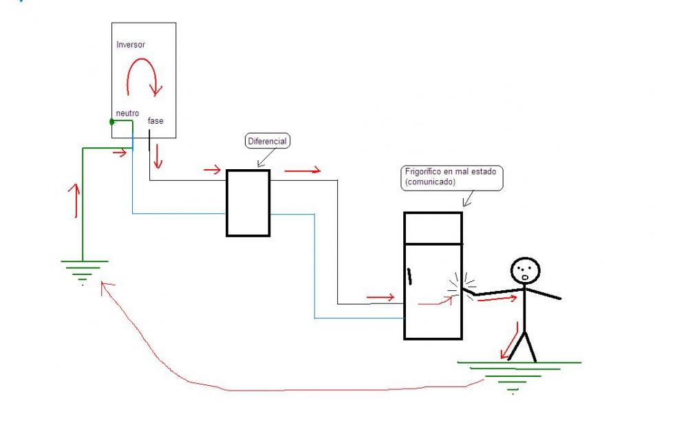

    Ahí va una chorrada de dibujo para que me entiendas.
    Si no tienes conectado a tierra el inversor, ¿ me quieres decir por donde iría la corriente para cerrar el circuito?
    Si que es necesario conectar a tierra el inversor para que el diferencial funcione.

    Muy ilustrativo el dibujo. De hecho opino como vosotros. Si no está referenciado a tierra una de las dos salidas del inversor antes de que pase por el diferencial, no veo como va a funcionar el mismo cuando en la instalación haya derivaciones a tierra.
    Si no me equivoco en las estaciones transformadoras de BT, el neutro está a tierra de la estación, así cualquier retorno por tierra hacia ese neutro, ocasiona un desequilibrio que dispara al diferencial.

    Hola
    Pero es una buena toma de tierra la que garantiza la seguridad, no el neutro.
    Los que vivimos en aislada, no tenemos neutro de la compañia, ni falta que nos hace, pero si debemos tener una tierra fiable, conectada a las partes metalicas de los equipos. Si conectar o no esta tierra a la distribución electrica, creando un neutro local y el uso del diferencial sería una discusión mas larga. Porque tiene ventajas e inconvenientes. En mi caso lo tengo aislado, no hay neutro digamos, solo tierra.
    Pues yo insisto en el tema.
    Con todo lo explicado estoy de acuerdo. Conectar a una buena tierra las partes metálicas nos garantiza la equipotencialidad entre nosotros y las partes metálicas de los aparatos eléctricos.
    Pero vayamos a la práctica, porque la práctica es otra cosa, y la práctica es que nuestros sistemas monofásicos NUNCA están totalmente aislada la salida de 220 del inversor con la "tierra".
    Me explico: La electrónica del inversor no puede evitar que la entrada DC esté totalmente aislada de la salida AC. Y si a la entrada DC está conectado las baterias y los paneles, y si los paneles los tenemos en el tejado o en el suelo unidos a un estrutura metálica conectada a tierra, y las baterias las tenemos en el suelo, a veces en casetas con humedad, incluso a veces se conecta el negativo de baterias a tierra.
    Por inductancia, capacitancia o por la propia unión del negativo a tierra, hay una "unión" eléctrica entre "tierra" y la instalación.
    Al final siempre habrá una tensión entre tierra y cualquiera de los polos de 220 volt. de la salida del inversor.
    Y si no, toca toca, toca uno de los polos de 220 estando descalzo y me lo cuentas.
    Por eso pienso que siempre es necesario la union del neutro con tierra, y por supuesto el uso del diferencial.
    No es lo mismo tener un transformador verdadero encima de una mesa que toda una "red metálica" (paneles, estructura, baterias, la propia instalación eléctrica de la casa, etc) "muy cerca" de tierra.

    Hola CARLOS6025
    Estoy de acuerdo que en la practica el aislamiento perfecto es imposible. Y existe la capacidad y todas esas cosas. Pero se supone precisamente que los cables electricos llevan unas cubiertas muy aislantes y por tanto toda la instalación electrica, si está correctamente ejecutada queda perfectamente aislada.
    El problema puede estar en aquellos equipos que llevan condensadores o filtros con capacidades conectadas al chasis (que los he visto, no sé si es reglamentario o no). Ahi si hay un camino AC a tierra. O bien que ellos mismo tengan fallos de aislamiento.
    Pero menor aislamiento tengo si conecto el neutro (por decir algo ) a tierra. Entonces el aislamiento es cero y el leñazo es seguro.
    En muchos inversores (creo que no en Victron, no estoy seguro) la salida AC esta totalmente aislada de la entrada DC, porque usan optoacopladores para el feedback y los transformadores que elevan la baja hasta los 300 y pico voltios (pico de la alterna a 220V) son verdaderos transformadores, con un gran aislamiento. La alimentacion de la electronica en la parte AC se obtiene desde otro secundario de estos transformadores. Es decir el inversor que no aísla perfectamente la entrada/salida es porque el fabricante decide no hacerlo. (no comprendo por que motivos).
    Nunca he probado (ni probaré, ni de coña) a tocar un cable de AC con los pies descalzos, pero si con un zapato normal, no especialmente aislante (no de goma) y aqui en el campo y en Galicia a veces con humedad en el zapato. Se nota un cierto (muy ligero) cosquilleo (no existe un aislamiento perfecto nunca), pero no da el leñazo que en su caso me daria con el neutro a tierra, porque entonces no hay ningun aislamiento que limite el paso de la intensidad, mas que mi pobre piel. Y deberé esperar a que me pasen los 25 mA y a que salte el ID (si salta).
    Bueno, como siempre digo, solo es mi opinión. La verdad, esta ahi afuera!!!
