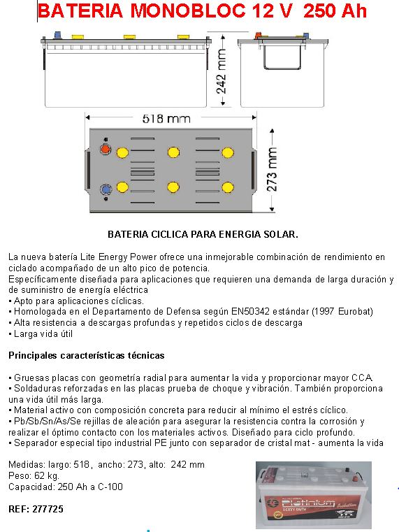

    Se trata de una instalación aislada para uso de fin de semana.
    En realidad, cuando vamos allí gastamos poca electricidad aprovechando al máximo la luz natural y, aunque hay nevera (de butano), la comida y bebida la llevamos en el día porque todos sabemos a cuánto se ha puesto el precio de la bombona...
    Tengo una única placa de 80 Wp, la batería es de camión, de 250 Ah que ya estaba allí cuando compramos el "chiringuito" y que por lo visto el antiguo propietario se la llevaba a casa para cargarla cada 2 semanas aproximadamente.
    La batería ya está en las últimas y la cambiaré en breve. Estoy pensando si comprar la de la imagen, u otra de menos capacidad. ¿Cómo lo veis? ¿me quedaría corto con los 80Wp? ¿qué me aconsejáis?
    GRACIAS
    Miniaturas adjuntadas Miniaturas adjuntadas Sobredimensionar paneles infradimensinando baterías-bateria-250ah.jpg

    ¿Es sólo para iluminación? Entonces con 80 Wp deberías ir sobrado, puesto que la iluminación es eficiente. Por el tema de la batería, mira a ver si puede ser de placa tubular (hay monobloques de placa tubular), porque dan muuchos más ciclos. Cuestan un pelín más pero el sobrecoste lo amortizas porque la batería te va a aguantar el doble. La capacidad de la batería la deberías elegir para que de al menos 3 días de autonomía. Realmente con días de autonomía tendrías suficiente para el fin de semana, pero para no descargar la batería más de 1/3 al día, tendrás que poner 3 días de autonomía (si la descargas más de 1/3 al día la batería se estratifica perjudicialmente y tendrás que hacer cargas de ecualización cada semana).

    Para tan poco panel pondría una monoblock de 250Ah del estilo de la de la foto. Mas capacidad y la carga puede ser deficitaria, pudiendo acortar la vida de una batería que encima a valido mas que esta.

    80W a 12v son unos 4,7 Amperios de carga, para una monoblok de 250Ah es más que suficiente para cargarla bien y hacer todos los mantenimientos.
    De todas formas, compra un buen regulador y echale un ojo a su funcionamiento, ya que siendo uno de los componentes más baratos es lo que hace más destrozos en las instalaciones, cargandose las baterias.
    Con que la bateria sea de traccion y placa plana tendras suficiente, por el poco consumo que vas a tener, no te merece la pena irte a vasos estacionarios ni monobloks de placa tubular, porque no creo que amortices la diferencia.

    ¿Placas con geometría radial y Placas tubulares son lo mismo?
    Según mis cálculos (250/3=83,3>>>>>>>83,3*12=1000) ¿podría llegar a consumir 1000Wh en un día? Creo que entonces iría sobrado "de momento".

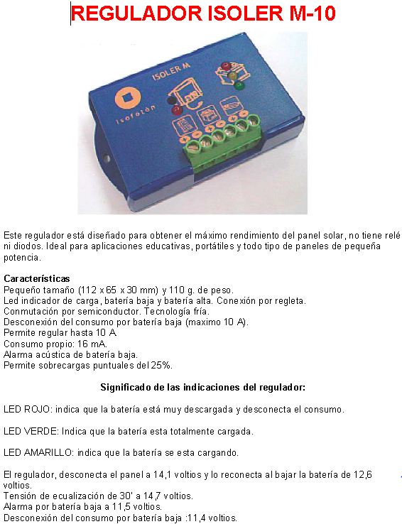

    Mblade, el regulador que tengo es el de la imagen.
    Miniaturas adjuntadas Miniaturas adjuntadas Sobredimensionar paneles infradimensinando baterías-regulador-isoler10.jpg
