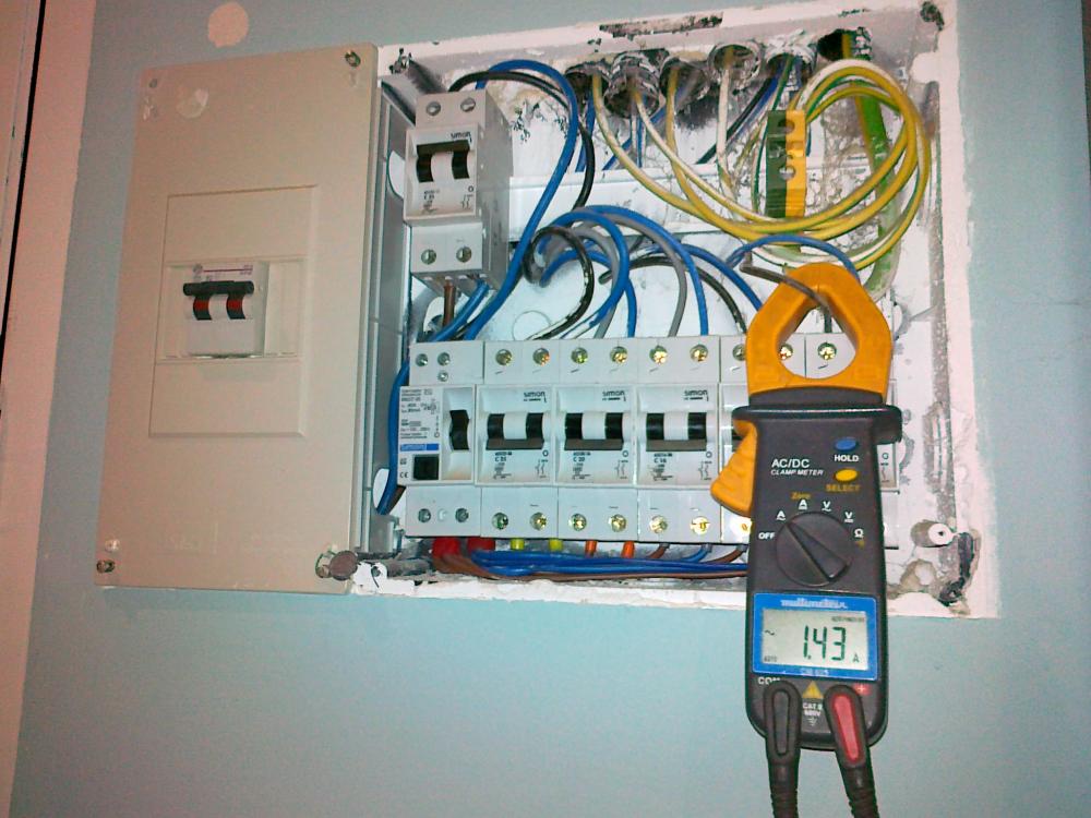

    Saludos compañeros, desde Huelva. Poseo gracias a mi trabajo, 4 baterias que hemos cambiado, y que pretendo reciclar para mi primer proyecto de instalación fotovoltaica, pretendo a partir de ellas, diseñar mi instalación, la cual estara ubicada en cadiz, los acumladores en concreto son:
    Fabricante : Exide.
    Modelo: MARATHON M12V90FT
    86 Ah
    Tension de flotación 2,29 volt.
    Web: http://www.exide.com/Media/files/Dow...0Batteries.pdf
    Decidme que os parece, sin me valen, o no,comenzaría ahorrándome un buen dinero. Dando más detalles, solo pretendo para empezar, alimentar la linea de alumbrado de la casa, la cual tengo entera con leds, y lamparas de bajo consumo,el otro día medí este circuito con pinzas amperimetricas, y solo pasaban 1, 43 Amperios!!!
    Si es valedero el string sugeridme, si no es mucho pedir, que paneles, regulador e inversor podría comprar.
    Bueno quedo ala espera de vuestra opinón.

    Perdona si digo una gilipollada, pero 1,43 A a 12V son solo 17 vatios. Aunque sean leds es muy poca potencia.
    Supongo sabras que una pinza amperimetrica mide normalmente (a menos que sea efecto hall) corriente alterna y si intentas medir el consumo en continua algo medira porque los leds llevan reguladores internos que producen "armonicos" al funcionar.
    ¿Estas seguro de haber medido correctamente esta intensidad?
    Perdona, no quiero molestar con la pregunta, pero para hacer las cosas bien, no empecemos partiendo de datos erroneos.
    Otra pregunta. ¿Las baterias piensas conectarlas en paralelo? Porque las bombillas led funcionan normalmente a 12V
    Un cordial saludo.

    Gracias Asbergadas, por la tan pronta respuesta, te explico, la intensidad medida, es el cuadro de ALTERNA,y en el circuito solamente de alumbrado, las lamparas trabajan tambien por ende, a esta tensión, lo de la conección,de la baterias ya veré que me indican tengo, cuatro de 12 voltios, y creo que podría poner dos a dos es decir, dos en serie,mas dos en serie,conectadas entre ellas en paralelo.
    Dime que opinas.

    Entonces entiendo que las lamparas son a 220V. Es decir son led a 220V y los 1,43 A se consumen a 220V. Por tanto son 315 vatios de potencia.
    Si es asi, ten en cuenta que debido a los reguladores de los leds, la pinza amperimetrica puede engañar, el consumo de las led no es senoidal sino a impulsos. La unica forma correcta de medir esta intensidad eficaz es mediante un amperimetro de verdadero valor eficaz o un osciloscopio digital.
    Te seria mas practico sumar las potencias teoricas de cada bombilla, es decir si tienes 3 de 15W son 45 vatios mas 2 de 10W , 20 vatios mas y asi.

    Creo que, como ya dijo Asbergadas, será mejor sumar las potencias indicadas de las bombillas para saber la potencia total. En todo caso, poco nos sirve tener la potencia, sin saber por cuánto tiempo se demanda esta potencia al día. Lo suyo sería hacer un listado de las distintas bombillas con su tiempo aproximado de funcionamiento al día. por ejemplo:
    salón: 3 x 11W, 4 horas/día
    cocina: 10 x 3W, 2 horas/día
    perezcalero está desconectado Forero Junior

    La medida de la linea esta realizada con todas las luces encendidas, asi que obtengo el amperaje total en alterna, sin tener que contarlas, creo que en valido el dato no?

    Vale, si crees que los 1,43 A son correctos, pues serán unos 330 W que tienes de iluminación. Ahora bien, hay que saber las horas que tienes encendidas estas luces al día. En una aislada normalmente se dimensiona la batería para que te pueda dar el consumo de al menos 3 días seguidos sin recargarla por las placas y sin bajar la batería más de lo recomendable.
    Pongamos, por ejemplo que tienes los 330 W de iluminación durante 2 horas por día en la media (todas las luces, osea puede que una la enciendes 5 minutos y otra 5 horas, pero la media total tienen que ser dos horas), tu consumo es de 660 Wh al día. Para la batería entonces tendrías que calcular con al menos 2000 Wh útiles (consumo de 3 días) que resulta en unos 83 Ah útiles a 24 V. Contando con pérdidas y autoconsumo del inversor más la profundidad de descarga máxima de la batería (supongamos el 70 %), tendrás que poner casi el doble de capacidad, pues unos 140 Ah.
    Pero como dicho, lo fundamental es tener las potencias y TIEMPOS de los consumos muy claros, si no, no merece la pena empezar a hacer cálculos.
    Por cierto, en vez de la aislada, te podrías plantear hacer una instalación de autoconsumo (y te olvidas de baterías y regulador de carga) que te puede resultar mucho más viable (aún falta que saquen la ley con las condiciones precisas, pero es cuestión de pocos meses y de momento no pinta mal) si dispones de una acometida de red.
