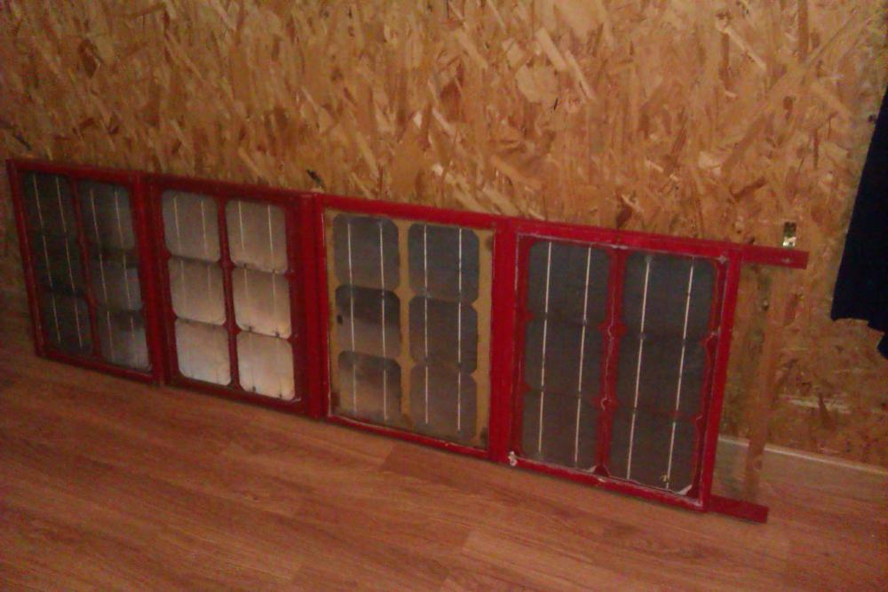

    Hola

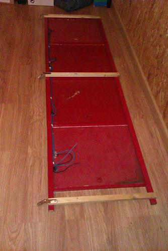

    Pues uno no tuvo otra cosa que hacer, que fabricarse unos paneles solares, tengo 36 células en serie, que me deberían de dar unos 135 w, después de terminar el invento, me están dando 13.5 v y unos 2 A.
    Tampoco me quejo, después del estropicio que tengo montado, las placas están sobre unos cuadros comprados en los chinos, 6 placas por cada cuadro, un total de 6 cuadros seriados, después de pintar los, barnizarlos y demás, uno creía que estaba todo superotegido, pues no fue así...

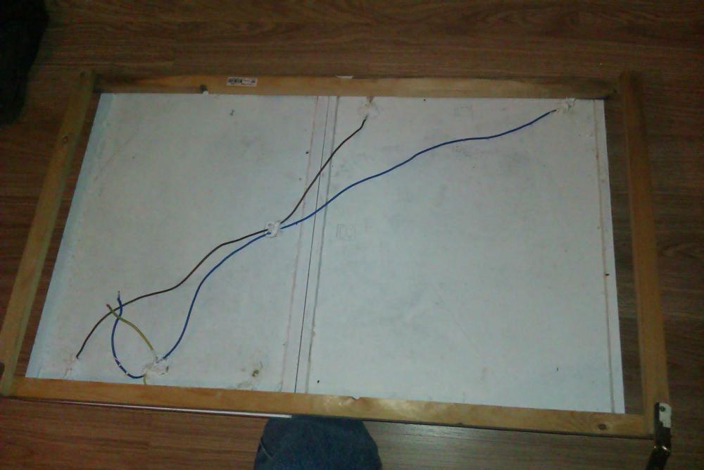

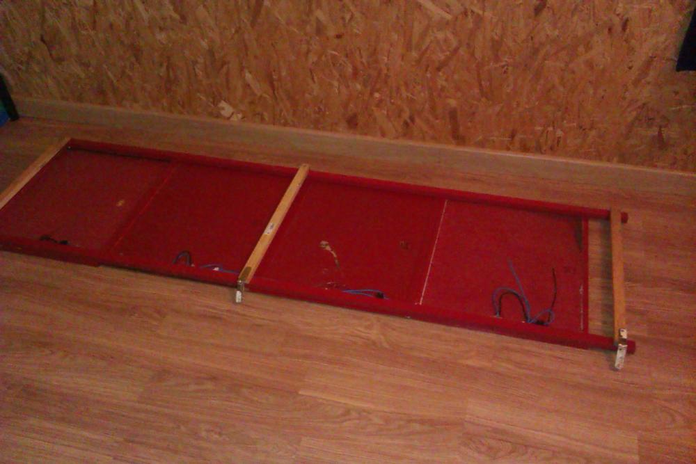

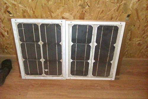

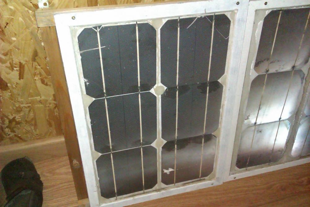

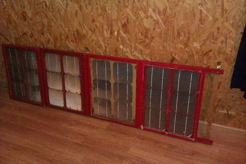

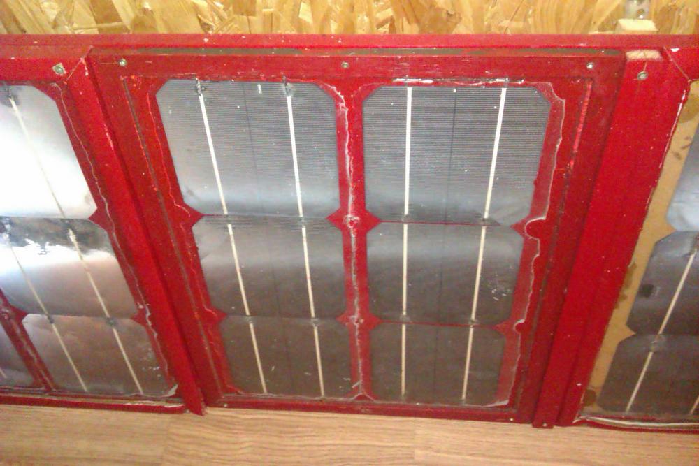

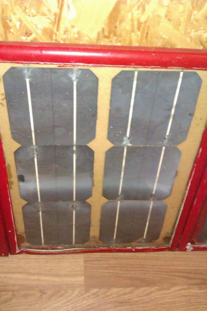

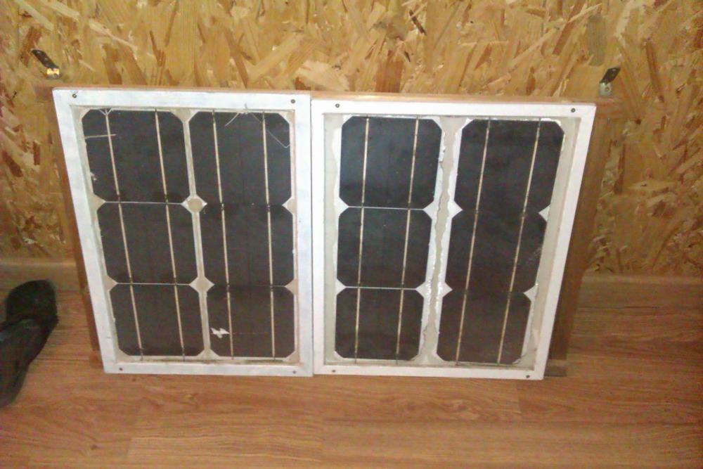

    Bueno, Bueno algún fallo técnico, no he tenido en cuenta suficientemente en serio las inclemencias del tiempo os paso unas fotos del invento..
    Se me quedaba agua en los bordes inferiores, y se levanto la madera, a parte de unas placas jodidas en el momento de secarse la silicona.

    yo también hace un par de año me construí un placa de 60Wp (en teoria).
    Compré dos cristales, puse las celdas dentro, y sellè todo con silicona. Antes de serrar del todo, esperé un día muy seco (hacía mucho viento) y la umededad era de solo el 35%.
    Total que en 2 años ningún problema de agua ni condensa.
    El problemma es que las celdas tiene que estár lo mas fria posible, y dentro a un doble cristal el aire se vuelve muy caliente, así que mas calor, menos rendimiento. En verano me rinde solo 15W
    He pensado de colarle dentro unos litros de aceite de vaselina (eso transparente para lubrificar las maquinarias de pintura a aire) porqué dicen que la veselina industrial aguanta el sol por muchos años y disipa el calor igual que el cristal. Pero todavía no he tenido tiempo de probar.
    De toda forma hasta que no bajen bastante el precio de las celdas ya no merece la pena construir en casa las placas.
    Tras las celdas, el cristal, la silicona liquida, el marco de aluminio, llegamos con facilidad a 1.5 euro por watt... y con 1.2-1.5 euros las compramos nuevas y con garancia, así que paso.
