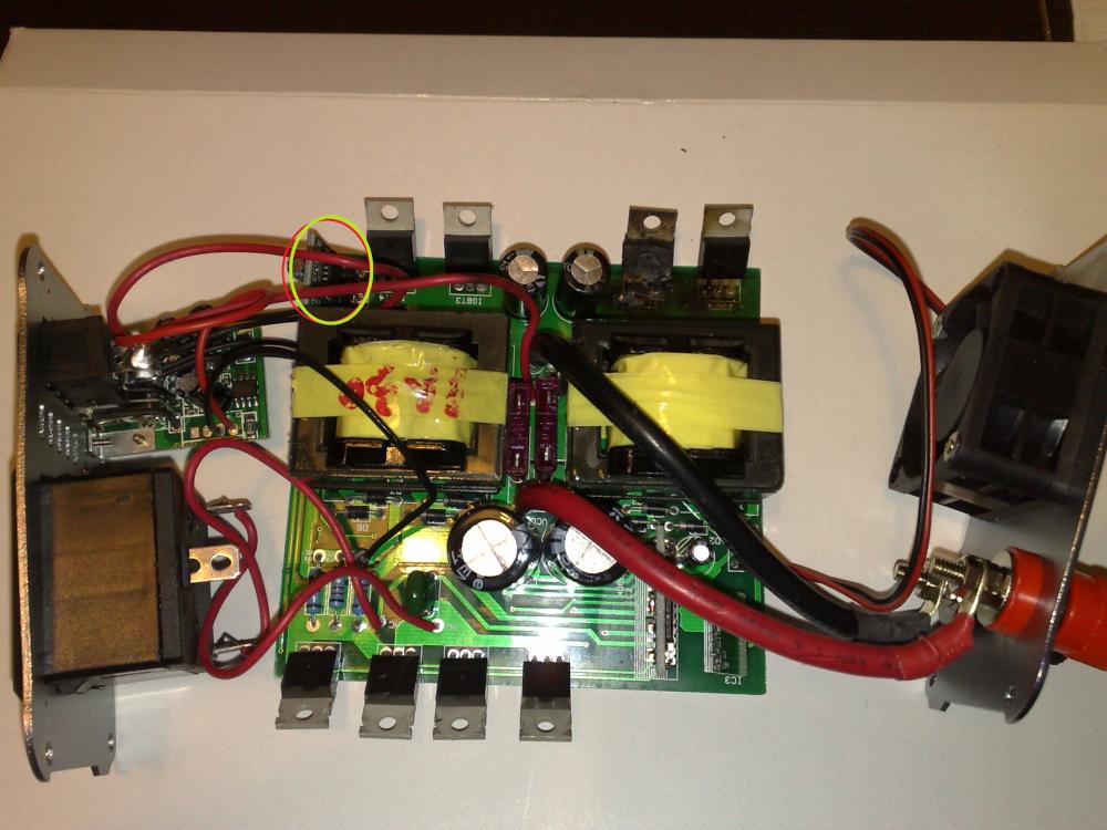

    Ummm, bueno los pienso cambiar una sola vez; y si vuelve a fallar, pues "Adiosito,Bye-Bye".
    Ahora lo que sucede es que como IRF3203 no los tienen en ningún lado (de los que he mirado).
    Me venden el IRF3205, pero no me pueden decir si es equivalente al 3203 porque ni les aparece en sus ¿Datasheets?
    Si alguien (que apuesto a que sí) encuentra datos del IRF3203, que me los pase, por favor. Del 3205 los datos que tengo son:

    En realidad si es cierto lo que pone en la placa, esos transistores no son MOSFETS ni bipolares. Son IGBT. Que viene a ser un bipolar gobernado por tensión en lugar de por corriente (entrada como si fuese un MOS FET)
    En cualquier caso, no se si lo has cambiado ya, pero habiéndote tomado las molestias de abrirlo, te recomendaría que revisaras toda la circuitería inmediata a la entrada a esos transistores. Con semejante leñazo, es más qeu posible que haya frito el controlador o lo que quiera que sea que haya entre él y los transistores.

    Los transistores en cuestión van conectados en dos parejas, llevan una patilla a negativo, otra a sendos trafos, y la que queda va al "circuito integrado" que señalo en la foto con un círculo y es un TL494L, es smd y bastante pequeño. Como inspección visual, parece que tiene un pequeño, muy pequeño, pequeñísimo "bultito". Seguro que es el causante del "destrozo".
    Miniaturas adjuntadas Miniaturas adjuntadas En el inversor pone "no conectar a la batería si está cargando...-inversor-doxin.jpg

    Es un controlador PWM. Con osciloscopio podrías ver si está muerto o no, pero como un osciloscopio es más caro que el integrado en sí. Yo lo cambiaba junto a los IGBT, no creo que te cueste más que un par de euros.
    Lo que es importante, es que si es un Push-pull los transistores de cada lado sean iguales, de lo contrario el núcleo del transformador, no se desmagnetiza correctamente y puede saturarse, se calentará, dejará pasar más corriente de la cuenta y quemará algo más.
    Dentro de 4 días los técnicos vamos a tener que dedicarnos a cortar leña en el bosque Unicornio, al paso que va esto.
    Es SMD y no tengo soldador/desoldador para hacerlo.
    Creo que se acabó.
    The, en tu perfil pone que eres de Girona, si quieres te lo regalo (aunque no creo que nadie quiera esta "cakita" ni siquiera regalada) y si lo arreglas haz lo que quieras con Él.
    Yo muy de vez en cuando voy a Caldes de Malavella; si quieres y te queda cerca, cuando vaya a ir te doy un toque y te lo llevo.

    Lástima que no lo intentes. Para sacar el SMD le pegas un viajes de estaño a todos los pines de un lateral y con una cuchilla haces palanca y levantas todo un lado. Luego el otro y ya está fuera.
    De todos modos, viendo el éxito del inversor siempre puedes ahorrar para uno decente.

    Me has convencido a intentarlo. ¿Cómo sueldo luego el nuevo? Supongo que necesitaré una punta pequeñita para el soldador (es de 30w. ¿es muy sensible al calor el TL?
    Daría todo lo que sé, por la mitad de lo que ignoro. Descartes.
  13. #38
    Avatar de The
    The
    The está desconectado Forero
    oct 2010
    Girona
    364
    Predeterminado Respuesta: En el inversor pone "no conectar a la batería si está cargando...
    Con el de 30W vas bien, porque te permite hacer una soldadura rápida.
    En Onda Radio C/Gran Via en BCN creo que tienen el integrado en Stock.
    Necesitarás cinta desoldadora, que es una trenza de cobre con decapante.
    A la hora de soldar, posiciona el integrado en su sitio y aplica estaño en todas las patillas a la vez (pero no mucho) verás que queda una capa de estaño que cubre las patillas (ya sean de la 1 a la 4, o de la 4 a la 8).
    Deja que se enfríe unos 30 segundos y haz el otro grupo de patillas, vuelve a dejar que se enfríe.
    Con el soldador de 30W, eso es cosa de 2 segundos máximo.
    Una vez frío, calientas un poco otra vez y pones la cinta encima del conjunto de pines y el soldador encima (verás como la cinta absorbe el estaño), retira y observa si los pines ya han quedado aislado entre ellos.
    Deja enfriar un poco y te lías con el otro lado y ya lo tienes.
    De todos modos si quieres hacer pruebas antes, usa un trozo de la placa y la estañas, luego con la cinta absorbe el excedente para pillar un poco de habilidad.
