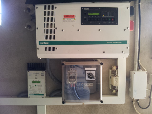

    Hola! Sé que pensaréis "léete el foro" pero es que tengo un poco de prisa por entender a qué me estoy enfrentando, el lunes viviré en una casa de campo con paneles solares. Si hago algo incorrecto aquí en el foro, decídmelo por favor.
    He estado investigando un poco y no he hecho más que liarme, en mi nueva casa tengo 12 paneles, un inversor xantrex SW 3024 E de 3000w, un cargador xantrex también.
    Ahora bien, en antiguo inquilino nos dijo que el nivel de carga del inversor es la cifra que pone en el cargador, que de momento oscila entre 24 y 30.2. Vale pues, pensando un poco... Yo creo que eso es a cuánto está cargando el inversor ¿no?, no la carga que tiene en ese momento, ya que oscila mucho en cuestión de 1 minuto.

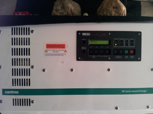

    Mi duda más importante, ¿Cómo sé el porcentaje de carga del inversor en un momento determinado? En la pantalla de éste únicamente veo "meters 4" y hasta que no encuentre algún manual no quiero empezar a tocar botones ya que, por lo visto, al anterior inquilino se le "quemaron" baterías e inversor.
    Y otra duda importante, he leído en una página comercial que este inversor tiene la capacidad de encender el grupo cuando llegue al nivel de carga que tú le indiques, ¿alguien sabe si eso es correcto? y si es así ¿sabéis cómo tengo que hacerlo?

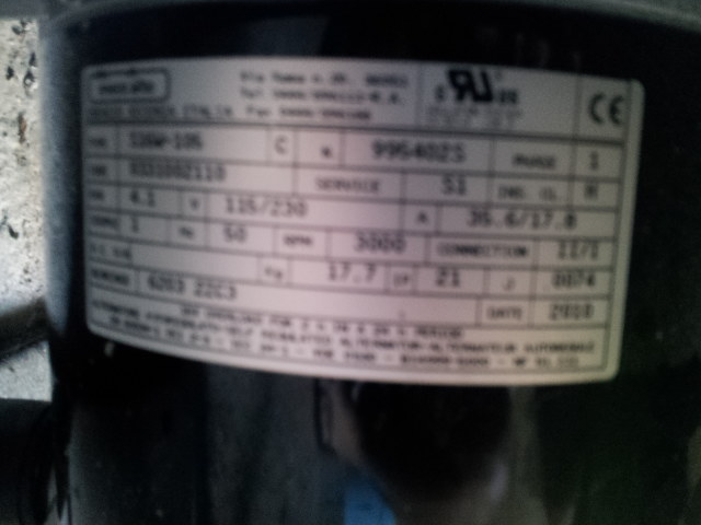

    Estaba pensando en enchufar mi nevera de clase A, pero el compresor pone 102w, eso será una burrada para un inversor de 3000w no?

    Cuando dices cargador, supongo que te refieres a regulador , porque es el que regula la corriente de las placas hacia las baterias.
    La función principal del inversor no es cargar (a no ser que sea un inversor/cargador), sino convertir la corriente contínua de las baterias de 12-24 voltios a corriente alterna 220 voltios para su utilización
    La carga del regulador no tiene nada que ver con el inversor. Es la carga que "viene" de las placas y entran en las baterias o "consume" el inversor para poder dar 220 volt.
    Entonces los 24-30 que tu ves, es la corriente que pasa y regula el regulador. O bien se va a las baterias o bien se "come" el inversor, o las dos cosas. Y si oscila puede ser porque pasan nubes y la radiación varía o porque lo que tienes conectado en la casa esta variando de potencía (una lavadora, por ejemplo), si el regulador está en flotación.
    El porcentaje de carga, si no lo pone en la pantalla del inversor...
    El inversor tiene unos contactos libre de potencial que se cierran o abren a una determinada tensión de batería que puedes configurar. A partir de ahí, puedes conectar esos contactos a un arrancador automático para grupo, o si el grupo ya lo tiene, pues directamente.
    ???? 3000/102=29. El inversor tiene una potencia casi 30 veces superior al compresor. ¿todavía crees que no puedes conectarlo?

    Creo que no voy a poder evitar toquetear los botones del inverter para ver si hay forma de averiguar el porcentaje de que dispongo en cada momento, y lo de conectar el motor... Me da que tendré que llamar a algún experto...

    dinos exactamente que equipos tienes, marca, modelo, nº de palcas y caracteristicas (a ver si puedes mirar por detras y ves las etiquetas de las placas), y tabien bateria marca, modelo capacidad en c100, lo mismo con el grupo electrogeno...echufa ya la nevera, no te preocupes, tienes una buena instalacion, parece que tienes de sobra... y creo que podras vivir bien con ella...animo, ya veras como mola....jejeje

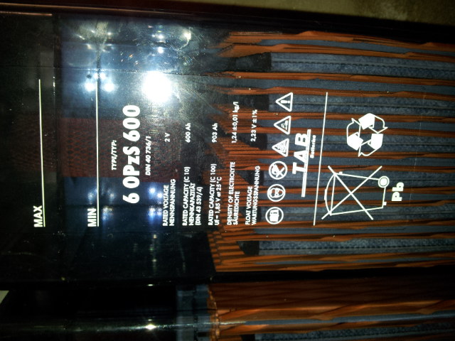

    Pues las placas no las he mirado, solo las 12 baterías que son de 600 ah. 2v marca TAB. el regulador es xantrex charge/load controler c40 amperios y el inversor el sw3024e 3000w.
    Yo no sé si estoy calculando bien la capacidad de las baterías... Estoy cada vez más perdida, no se supone que se multiplican los voltios totales por la capacidad en amperios hora para saber los vatios de capacidad? No hay smileys partiéndose de risa, si no pondría alguno, ya no sé ni 2 + 2

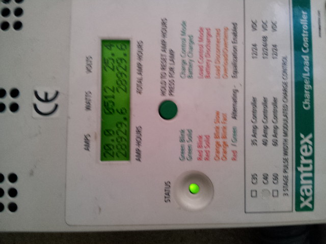

    El regulador, en una de las fotos pone
    AMPS 07.0 WATTS 0213 VOLTS 30.4
    AMP-HOURS 28665.1 TOTAL AMP-HOUR 28665.1

    tienes 12 de estas: 110*12= 1300 vatios de paneles...de captacion vas muy bien...la bateria no esta mal, con tu nevera clase a te puede dar bien para unos tres dias sin sol, lo cual donde estas es bastante dificil, o al menos, no muy frecuente...el grupo de cuantos kw es?...ese inversor es tambien cargador, y bueno, da 100 amperios con lo que con 4 horas de grupo electrogeno las dejas al 80% en caso de necesidad...tienes una buena planta de energia, bien dimensionada y equilibrada, y con equipos de calidad...no pones el modelo de regulador, si fuera un mppt ya seria el lujo total...jejeje
    normalmente no pasa nada por tocar los botones, mirate los manuales y veras que generalmente sirven para ver datos en el inversor o en el regulador...

    alguien sabe si es mppt este regulador?...no conoxco bien los xantrex, solo se que son muy buenos, pero no he trabajado con ellos...si no es mppt, BOC puedes actualizar tu instalacion con xantrex mppt que claro, cuesta mil pavos, pero te dara un 30% mas de captacion (paneles) que igual te vendria bien?... ;-)
    Última edición por unicornio; 10/10/2011 a las 23:28
    14.170
    Predeterminado Respuesta: Me mudo y tendré placas solares, ayudáis?
    El C40 no es mppt, pero de poner uno ni de lejos valdría 1000 euros.

    Igualmente tengo que averiguar cómo se mira el porcentaje de batería...

    descargate los manuales de xantrex y echales un vistazo. me imagino que podras mirar muchos parametros pero como norma general si con las ultimas horas de sol por las tardes llegas a 27 o 28 voltios, luego cuando se acaba el sol te quedas en 25 voltios, es que tienes las baterias bien cargadas...si bajas de 24 pues enciendes el grupo un par de horas y aprovechas para secarte el pelo y pasar el aspirador...jejeje

    Lo de 24 te refieres al regulador? Porque cada día se pone a 24 cuando empieza a irse el sol, no se supone que eso son los amperios/ voltios que van entrandodesde las placas o desde las baterías cuando no hay sol?

    las baterias son un deposito, y el voltaje es el nivel del deposito: los voltios...y los amperios son el chorro de agua, mas amperios, chorro mas gordo, menos amperios chorrillo fino...jejeje
    el regulador de los paneles hace que el deposito se llene poco a poco cada dia, pero tambien evita que este se desborde..., sin embargo el inversor es el que vacia el deposito, a chorro gordo cuando usas dos secadores! (dios mio!) para calentarte el coco, a chorro fino cuando estas tranquilamente con el "ordenata en tu feisbuk"...
    el deposito nunca debe permanecer ni siquiera medio vacio...imaginate que es de madera como las cubas de vino, si esta siquiera medio vacio las "duelas" se separan al secarse su madera y el vino se escapa...con la bateria pasa igual, deberia estar siempre llena, a tope, su vida sera mas larga, es el elemento critico de nuestra energia...
    es decir, el deposito tu puedes vaciarlo un poco, pero debes llenarlo encuanto puedas, sin paranoyas, pero encuanto puedas...jejeje
    el nivel de tu deposito puede fluctuar entre 23 y 30 voltios...30 voltios seria el limite, casi a desbordar, es un nivel que solo se alcanza cuando se va a limpiar el deposito, o a ecualizar la bateria, pero el nivel maximo normal serian 29 voltios cuando esta cargando ya al final del deposito...sin embargo, encuanto dejas de cargar bajara a 25 voltios, seria el nivel de bateria llena si cargarla, y sin consumir nada o muy poquitos amperios...
    si consumes mucho chorro, el nivel bajara icluso a 23,5 voltios con los dos secadores, pero luego volvera a 24 o 24,5...todo estara asi correcto...sin embargo si el nivel te baja a 23,5 voltios y permanece asi sin consumir muchos amperios, es que tienes que encender el grupo y meterle un chorro gordo de 100 amperios hasta que llegue a 28,5 voltios o asi...
    bueno, pues en el regulador siempre tendras el dato de los amperios, que por la noche, si no hay luna llena, no carga nada, (si hay luna llena mejor estas en la terraza, por que tampoco cargara nada!...jejeje, has picado?...)... es decir, pone 0 amperios, y los voltios que siempre andaran entre 23 y 25, es el nivel de tu deposito... por ejemplo...en tu caso el la foto tu regulador tiene en el display 25,4 voltios y esta cargando un chorro algo gordo de 20 amperios...
    tu bateria puede darte 600 ah en c10 (600 amperios durante 10 horas) si la agotas en 10 horas, es decir, tendrias que estar consumiendo 60 amperios durante 10 horas, pero puede darte 903 ah en c100, es decir, si se los pides durante 100 horas...podrias consumir 9,3 amperios durante 100 horas... es decir, si el consume es mas bajo tus baterias pueden darte mas amperios...
    en el inversor sin embargo puedes ver lo que estas consumiendo, aunque los voltios seran los mismos, en el inverter veras los amperios que consumes, mientras en el regulador veras los que cargas...los voltios siempre seran los mismos en el regulador y en el inversor...
    bueno, me he liado un guevo...me habre dejado todavia algo, pero es que hay muchas cosas...ten paciencia y dime como lo ves ahora?...animo!...jajaja

    He puesto una lavadora diaria durante 3 días seguidos y he llegado a soñar que me quedaba sin luz... jajaj!
    Anoche ya salía a 23.8 amp...
    Tengo que ir vigilando la luz del xantrex, según el manual, si al final del día se pone en verde fijo es buena señal, significa que las baterías han llegado a la etapa flotante (repito, según el manual) y que si llegan habitualmente, es bueno para éstas.
    Ahí sigo! Dando la vara!
    Gracias otra vez Unicornio por el tochazo que me has escrito, por perder el tiempo con una novatilla.. ejjejej!

    Algo no va bien... Llevo más de 3 horas con el motor encendido, ayer por la noche también lo tuve 2 horas y los voltios del regulador no pasan de 26.2, en el inverter se enciende el piloto BULK pero el float nunca lo he visto encendido, al ir a apagarlo anoche llegué a ver en el regulador, en el lado izquierdo 0.1 amp (por la noche) cómo puede ser??, el motor pone 3000 rpm 50hz. En el regulador me llegó a salir 22.0
    Necesito ayuda...
