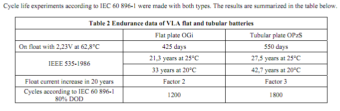

    Yo haria un ecualización para 6 horas, y medir las densidades despues de hora 2, cada 30 minutos. Si los densidades paran de subir dentro 2 horas puedes parar el ecualización, y si no son como dicen la fabricante entonces podrias contactar a ellos y hablar de garantias.
    No estarias el primero que tiene problemas con baterias Rolls nuevas: Rolls Surette S-530 Reviews; Defective, Problems - Solar Electric Power Discussion Forum by Northern Arizona Wind & Sun
    Hay un interesante estudio de la tema de PzS o baterias de placa plana: http://www.battcon.com/PapersFinal20...hPaper2006.pdf
    En resumen:
    - Placa plana es mas rentable para corrientes de C1 o menos
    - PzS dura mas, segun la prueba IEC 60896-1, PzS dura 1800 ciclos y placa plana 1200.

    Ademas si casi por el mismo precio (25 euros) tengo unas TOPzS, carcasa de polipropileno, vaso de 2v, con placa tubular blindada para que quiero poner esas a la venta.
    Tu cual pondrías?530Ah C100 donde puedes sacar 265 o 530Ah C100 donde puedes sacar 424Ah. Pues las primeras son tus joyas...que pena.

    jepete esa tabla es la mejor que puedes usar cuando los vasos ya se han asentado, lo que digan otros fabricantes poco importa.
