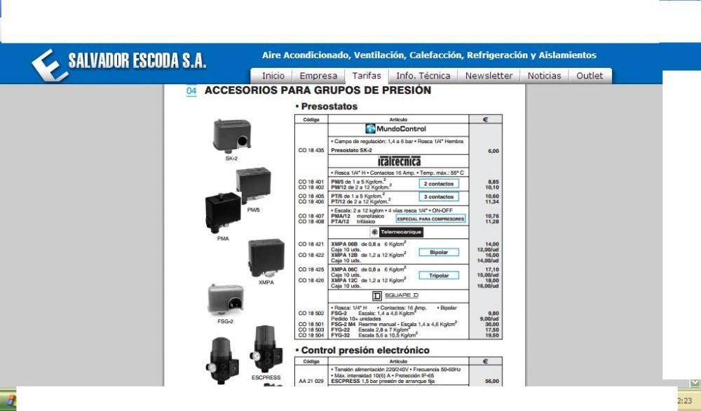

    Hola, yo compre la flopower FP1712 y en menos de un año la bomba dijo basta... el microswitch del presostato roto.

    es a 220v la bomba, no?...ese microswitch no aguanta a 220, sin ambargo a 12v si ¿¿¿???...
    yo tengo una shurflo (buena marca, se supone) que la ha pasado ya dos veces lo mismo, se lo he cambiado pidiendo las piezas al fabricante, pero al final he desistido y le he puesto un presostato externo (6€) y ya esta...creo sinceramente que o bien la proteccion contra la humedad no es la suficiente para 220v o el microswitch es pequeño...
    sin embargo tengo una flojet a 12 v con el mismo microswitch, y lleva 10 años de uso y abuso, tirada por el suelo y sin problemas, es como una piedra...;-)

    Hola, esos micro pulsadores los llevan infinidad de maquinas (incluso Kartcher profesionales)microondas , lavadoras en las puertas... etc, el problema les viene en los picos de arranque que literalmente los derrite. Te recomiendo que compres un contactor de 12v 60A por ebay por ejemplo y el microswitch en cualquier tienda de reparacion de alectrodomesticos.Usa el microswitch que arranque y pare el contactor y ese problema no volvera,

    Yo creo que no,el rele creo recordar 15 0 20€, el microrruptor creo que 4€,una bomba nueva?
    un presostato completo, con el sistema de presion y un contactor "mazo de tocho" cuesta 6€ en cualquier almacen de fontaneria, pero es verdad que esto complica mas la "sustitucion" por que hay que incluirlo en la instalacion del agua, mientras que el contactor es un tema "solo electrico"..aun asi insisto en que la humedad en la zona donde esta el microswitch (a 220v) puede ser la causa directa de que se queme, con lo cual el sistema de sustituir el contactor puede que no sea una solucion definitiva...;-)

    Unicornio parece que te tengo mania, pero no es asi. Los presostatos que yo conozco por aqui que son un mazo tcho tambien con su contacto trifasico su membrana y sus tornillos de regulacion, a mi que soy un vulgar consumidor por menos de 45€ no lo encuentro ,mas una T de laton mas reducciones... donde lo has encontrado tu por 6€?
    hombre, no era yo consciente de tu mania, pero tio, te lo juro, en la ferreteria en el pueblo de al lado!...(la adrada, avila) y ni siquiera es un almacen de fontaneria...y si, con sus contactos trifasicos, su membrana...(por 50€ venden un presscontrol completo, pero es muy chino y malo...los buenos valen 100 pavos...)
    pero es verdad lo de la t de laton, aunque puedes aprovechar para poner un manometro por otros 3€...jejejeje

    no se...yo te hablo de un presostato negro que es muy comun...si alguien esta leyando esto y lo conoce...a mi me hacen muy buen precio, ya que les compro mucho, no solo pero de 6 a 40ytantos tiene que haber alguna equivocacion...:-)

    ¿Posiblemente sea uno de estos?

    si carlos, pero que sabes del precio....;-)

    Lo tienes en la columna de la derecha. El primero, de la marca MUNDOCONTROL, está a 6 euros. ¿Ese es el que tu tienes?
