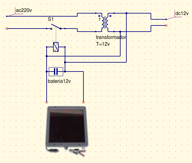

    Hola, ando buscando un poco de ayuda, a ver si me podeis hechar una mano. Tengo un barebone que uso como mediacenter, actualmente conectado a la red electrica. Consume poco (creo que no llega a los 13w de carga maxima) y usa un transformador de 220v a 12v. El caso es que he pensado en alimentarlo con un panel solar, aprovechando que esta cerca de la terraza y da un sol impresionante. Uno de los requisitos es que tiene que estar encendido 24h al día, entonces lo que he pensado (que es donde me teneis que ayudar) en un cirtuito formado por:
    1- placa solar de 12v
    2- Bateria de 12v como la de los coches
    3- relé
    4- red electrica
    5- barebone
    La idea es que el panel carga la bateria, esta mantiene el barebone encendido y mantiene el relé. Cuando el panel no alimenta y la bateria se descarga, el rele cambia y se activa el circuito convencional de 220v al transformador de 12v y se mantiene encendido el barebone ¿eso es correcto? ¿me falta algun componente?
    Con mis bajos conocimientos en la materia he realizado un esquema (adjunto) ¿es mas o menos correcto?
    Espero vuestras respuestas.

    Vamos a hacer cuentas:
    potencia: 13 W
    uso: 24 h/día
    consumo: 312 Wh/día (respectivamente 26 Ah a 12 V).
    No lo veo necesario tener la conmutación con la red por un relé, mejor invertir este dinero y algún duro más en más capacidad de batería (y que sepas que una de coche no te sirve para mucho porque no da muchos ciclos en una instalación solar) y algo más de placa. En Sevilla con unos 150 Wp de panel, regulador de 15 A y una batería que te da una semana de autonomía (pues de unos 250 Ah en régimen de descarga C100) creo que ya no te hace falta la red para nada; de hecho en verano, te va a producir muchos excesos, por lo cual podrías pensar en comprar también un pequeño inversor para alimentar algún aparato más en verano (y siempre cuando sobra energía).

    Ahí falta un regulador y como te han dicho 3 y 4 casi que te sobran.

    Chicos, a ver si me puedo explicar mejor.
    Dijimos que el consumo era de 312 Wh/día lo que equivale 26 Ah a 12 V. Es decir por día la batería (12 V) se descargaría unos 26 Ah, con esto a mí una de 250 Ah me da una autonomía de una semana contando con una profundidad de descarga del 80 % máximo y algo de pérdidas. Disponiendo de una autonomía de una semana y teniendo una descarga constnte en torno a 1 A de intensidad, lo veo bien calcular con el régimen de descarga de C100.
    Si no fuera así decirme donde está el fallo en mis cálculos por favor.

    Muchisimas gracias, me habeis dado respuestas muy concretas para una pregunta un poco "mal redactada", de verdad que muchas gracias. Si me pudierais decir alguna web (a ser posible española) para ir mirando precios, seria genial.

    Yo los 250 Ah (en C100) los veo suficiente, pero claro habrá que emplear una batería que permite un 80 % de descarga y hay monobloques con placas tubulares que lo permiten, luego están las Rolls de placa plana que incluso permiten descargarla por completo sin perjudicarla demasiado.
    Aparte hay que tener claro:
    - la descarga del 80 %, será muy ocasional, casi siempre se trabajaría con menos del 30 % de descarga
    - no hay ninguna semana (ni siquiera un sólo día) con nada de producción; las placas siempre van a recargar algo, en una semana muy mala aún te producen en torno al 10 % de lo que dan en una semana buena.

    Por mi poca experiencia en sistemas fotovoltaicos, siempre llego a la misma conclusion, para que los sistemas funcionen, necesitan baterias de capacidad generosa y un exceso de captacion notable, sino más pronto que tarde, aparecen los problemas.
    En este caso, y dado el consumo ridiculo del barebone, con lo que vas a gastar en equipo, jamas en toda la vida util del aparato gastara esa cantidad de dinero en electricidad, asi que si tienes acceso a la red, yo lo dejaria enchufado sin preocuparme... eso en cuanto a rentabilidad.
    Si lo que quieres es divertirte haciendo "inventos", pues adelante, pero prepara 600€ para una monoblok de 250Ah, un regulador de 10A y un panel generoso de entre 80-120W (a no ser que solo quieras que funcione en verano y que dispongas de una orientacion/inclinacion perfectas).
    Otra solucion al tema "autonomia", es que automaticamente por la noche se conecte en red, y durante el dia, con captacion solar, se alimente de panel, asi te serviria una bateria mucho mas pequeña... teoricamente menos de la mitad, porque apoya la mitad del tiempo, y ademas, junto con la captacion solar.
