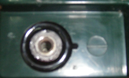

    Tengo una batería de gel sellada, vrla.
    con los terminales de tornillo, pues resulta que el borne positivo se medio a comido la rosca, esta de color marrón/verde, esto puede ser debido a que ha estado haciendo mal contacto?

    Manda una foto para evaluar.

    Seguramente si, si ha ido chispando a hecho efecto "sodadura por arco" y se ha ido comiendo y muy posiblemente sobrecalentado, es decir, por que es sellada llega a ser de las otras hace tiempo que no hubieras tenido bateria ni nade que estubiese cerca...

    El color verdoso más bien me parece que pueda haber habido una fuga de ácido (puede que el paso de borne con el paso de tiempo se haya deteriorado y propiciado una fuga de ácido).

    ¿Puede el GEL ser tan hiudizo por una pequeña fuga y con la cantidad suficiente de no verla el usuario para hacer ese daño?

    Pues, de momento no sabemos si es GEL o AGM.
    De todas formas, el ácido tiene una altísima capacidad capilar y por una grieta mínima se puede expandir en forma de un film inapreciable, pero está ahí.
    14.170
    Predeterminado Respuesta: Borne quemado/comido
    O puede ser una combinación con la corrosión galvanica incluida que "roba" masa de los bornes.

    Hola, es batería de gel (vrla ).csb-evx
    intento subir unas fotos de los bornes...
    enviados como archivos adjuntos, espero que lo podais ver.

    Posdata:
    Realizada dos pruebas de descargas, con intervalos de 5 minutos.
    no baja de 10,56 v. manteniendo el descargador unos 08 segundos, recuperando hasta 12.72 en minutos.
    (descargador probador, que tienen en un taller de baterias, con una resistencia) existe algo mas fiable?
    he limpiado el borne cambiado el tornillo y puesto a cargar.
    para ver si alcanza el voltaje y lo mantiene luego de reposo.
    Espero vuestras sugerencias, muchas gracias, de nuevo.

    Me inclino por lo que ha dicho Photon, quizas no has utilizado el tornillo aconsejado y has cojido uno de acero zincado...

    Hola, de nuevo.
    he utilizado los tornillos que vienen con la bateria.
    bueno, la bateria cargada me da 13.17v. ayer a las 11.45.
    hoy a las 09.00 horas (en canarias).
    está a 12.97v.
    la conectaré y veremos si se comporta la criatura.
