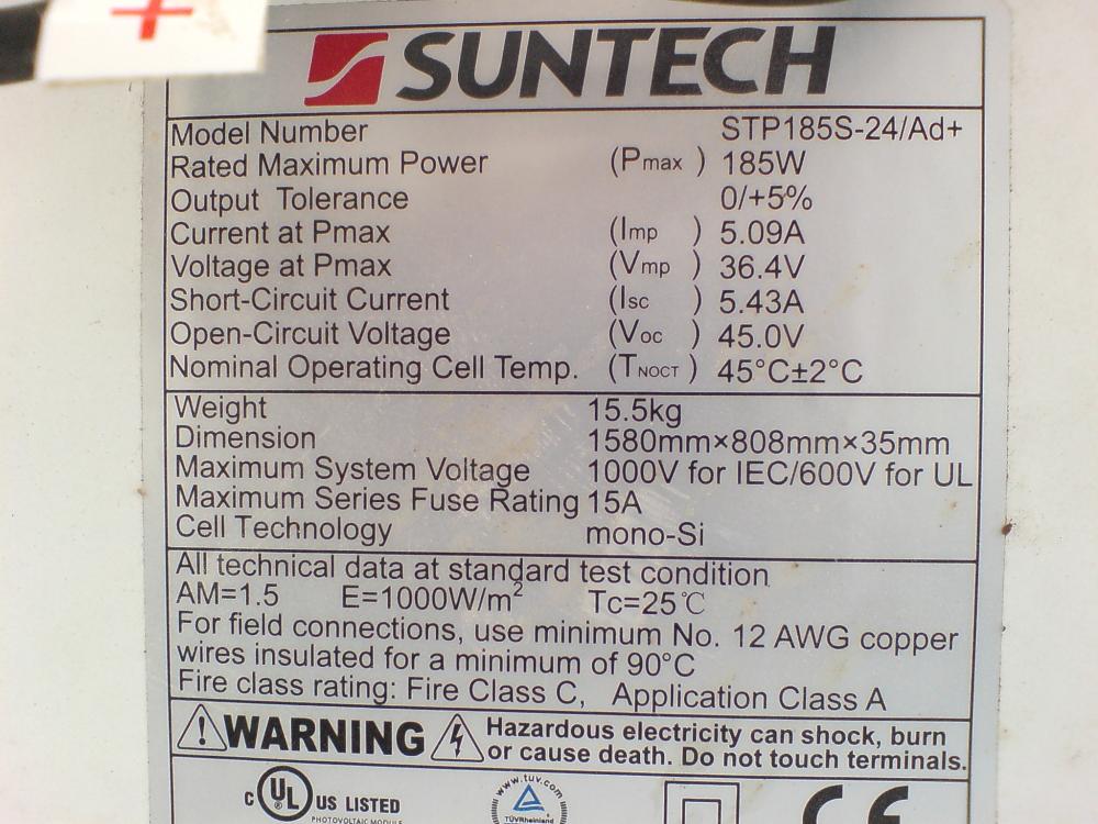

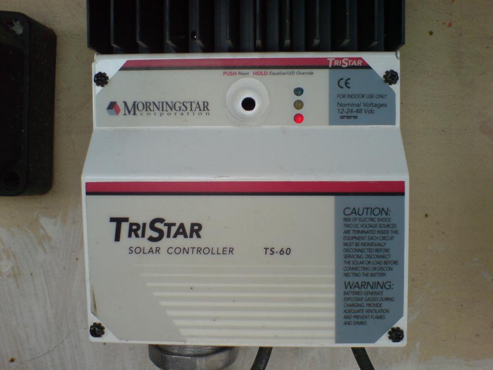

    hola amigos tengo un problema las baterias empiesan hervir son 4 baterisa de 6votl conectadas en serie qe dan 24votls qe alimentan un refrigerador y no se qe esta mal ya qe el voltaje qe sale del controlador llega asta 31votls les mando fotos de los paneles qe tengo istalados son 5 paneles conectados en paralelo

    Parece que el regulador está haciendo una carga de ecualización, probablemente está programado que la haga cada mes o cada 2 meses. Eso en principio les viene bien a las baterías, al menos si tus baterías no son de gel o agm (pero como dices que hierven parece que son de plomo-ácido normal y corriente). Lo que no entiendo es que tienes montado un Tristar de 60 A cuando para arrays tan grandes seguro merece la pena poner un regulador MPPT, por ejemplo el Tristar MPPT 60.

    hola amigo entonses el problema es el controlador los paneles son los corectos para el sistema ya qe el provedor de los refrigeradores me recomendo qe pusiera de 4paneles 29votls y 230w KD230GX-LPB y un controlador tristar 45 y la verdad me procupa qe las bateris hiervan y qe para mi opinion es demasiado voltaje el qe les llega o si es normal el voltaje. A QI TE MANDO LA LISTA QE ME PIDIO EL PROVEDOR DE LAS REFRGERADORES Y ORITA LA QE TENGO ISTALADO ME LO PUSO DISQE UN EXPERTO QE DIGO QE ES LO MISMO
    4-KD230GX-LPB Kyocera 230W Multicrystal PV Modules
    4-J305E-AC Trojan 6V 305Ah @ 20h Flooded Deep Cycle Batteries
    1-TS-MPPT-45 Morningstar TriStar MPPT 45A Charge Controller

    La recomendación de vendedor fue buena, para el array que tienes lo más adecuado sería un Tristar MPPT 45, pero lo que tienes es un Tristar 60 (sin MPPT).
    Pero realmente esto no te causa ningún problema, lo único es que pierdes algo de rendimiento respecto a la solución del Tristar MPPT 45.
    Lo que me extraña es que sigue con la carga de ecualización, parece, cuando esta debería de durar pocas horas o incluso menos (según como está configurada).
    Ahora que lo pienso, en el Tristar de 60 A (el que no sea el MPPT sino el que tienes tú) la carga de ecualización va manual me parece (tampoco estoy seguro, pero en la foto que has adjuntado no veo posibilidad de programarlo y veo que pone que para ecualizar hay que mantener pulsado el botón de reset). A ver si se ha quedado en un bucle y no sale de la carga de ecualización, intenta resetear el regulador si eso.

    hola te mando la configurecion actual del controlador
    Control Interruptor 1
    Carga On
    Voltaje Interruptor 2 Interruptor 3
    24 On Apagado (off)
    Tipo de batería PWM Interruptor 4 interruptor 5 Interruptor 6
    6 14.8 Encendido (on) Apagado (off) Encendido (on)
    Ecualización Interruptor 7
    Auto On
    Carga Interruptor 8
    On-Off Encendido (on)
