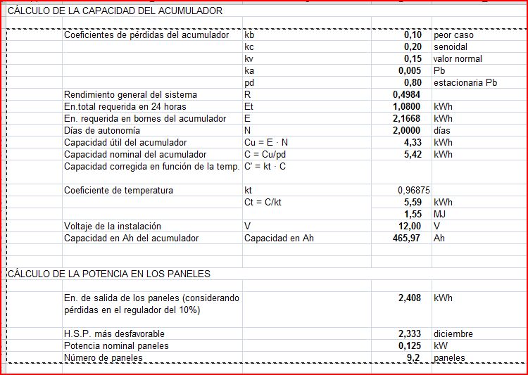

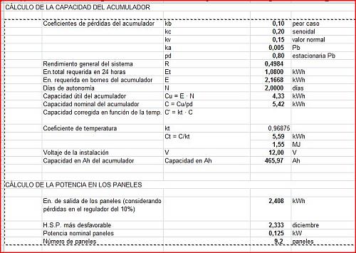

    Shakleton está desconectado Forero
    abr 2011
    Almería
    55
    Predeterminado Respuesta: Autocaravana - Placa 24v y baterias a 12v ?
    Hola a todos.
    Os cuento mis cálculos:
    Rendimiento general del sistema R 0,4984 (aplicando [/INDENT]diversos coeficientes de pérdidas)
    Ene.total requerida en 24 horas Et 1,0800 kWh
    Ene. requerida en bornes del acumulador E 2,1668 kWh (aplicando el coefiente R)
    Días de autonomía N 2,0000 días (en realidad, en principio buscaba 15, pero tampoco hay que pasarse)
    Capacidad útil del acumulador Cu = E · N 4,33 kWh
    Capacidad nominal del acumulador C = Cu/pd 5,42 kWh
    Capacidad corregida en función de la temp. C' = kt · C
    Coeficiente de temperatura kt 0,96875
    Ct = C/kt 5,59 kWh
    1,55 MJ
    Voltaje de la instalación V 12,00 V
    Capacidad en Ah del acumulador Capacidad en Ah 465,97 Ah
    CÍLCULO DE LA POTENCIA EN LOS PANELES
    En. de salida de los paneles (considerando pérdidas en el regulador del 10%) 2,408 kWh
    H.S.P. más desfavorable 2,333 diciembre
    Potencia nominal paneles 0,125 kW (esto es a selecciónar)
    Número de paneles 9,2 paneles
    Adjunto la tabla capturada en jpg.
    Entiendo que este será un cálculo muy conservador, metiendo todas las pérdidas estimadas, y los cálculos que pasa Animal para Almería me convencen, pero según este procedimiento de cálculo se quedaría corto. ¿Tendré que ser menos conservador con estos cálculos aún a riesgo de quedarme corto? Creo que ese es el dilema en cualquier instalación. Para este proyecto me da igual, porque es para mí, pero si fuera para otro...
    Gracias por vuestra atención.
    Miniaturas adjuntadas Miniaturas adjuntadas Autocaravana - Placa 24v y baterias a 12v ?-captura.jpg
    14.172
    Es que te tienes que quedar corto te guste o no, simplemente no puedes poner todo eso en la caravana, ni tanto panel ni tanta batería.
    El rendimiento general lo veo muy bajo, un 65% es con baterías algo mas cercano a la realidad. Luego las HSP.........el calculo del peor mes para caravana.....mmmmm te vas de camping en diciembre?
    Jajajaa ... ahí me has dado!! Y teniendo en cuenta que la carga más importante es un refrigerador...!!!
    Rehago los cálculos.
