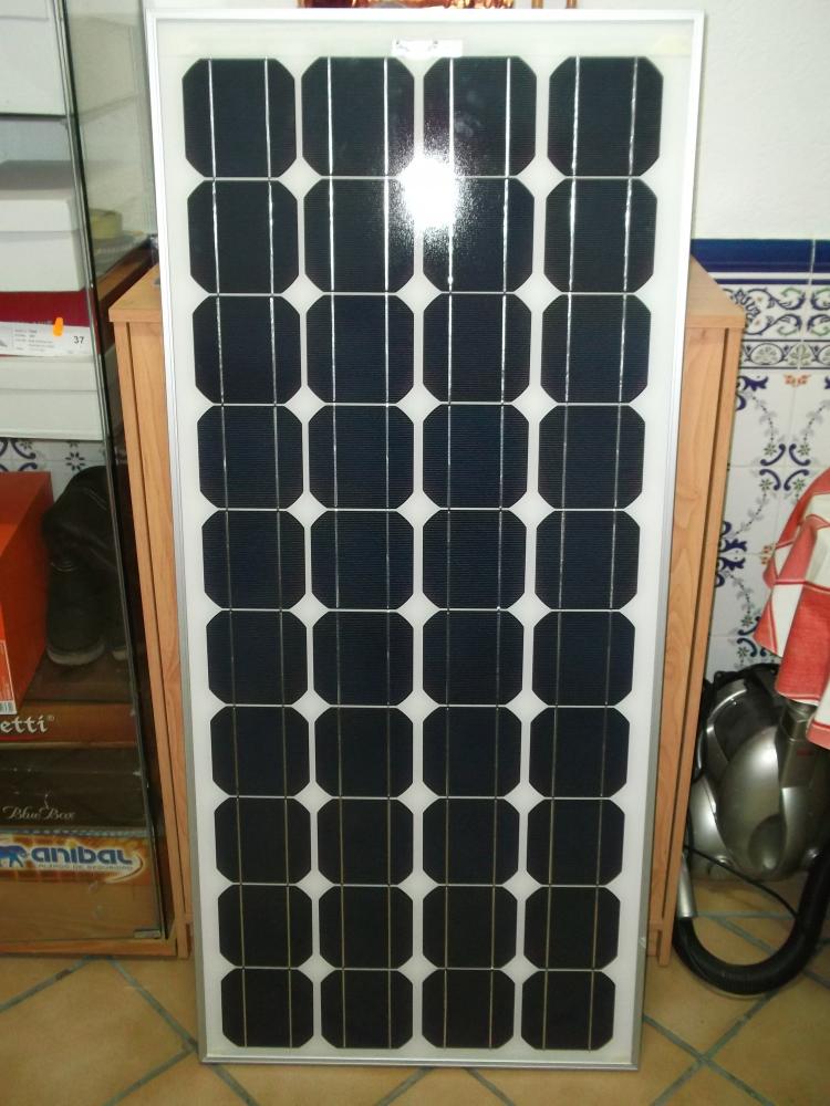

    Aqui esta la placa de 40 celulas

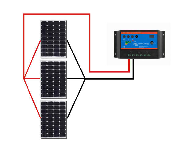

    En tu caso y en algún otro el fabricante (español) nos envió el modelo SL405 SL405 100W de 100W, con lo que ganas 15 en total. Son perfectamente válidos para aislada.
    ¿que porqué hace un modelo de 40 en vez de 36?..........misterios de la vida, spain is diferent, te los cambio por 3 de 95W sin gasto alguno por si prefieres quedarte mas tranquilo.
    Adjunto imagen de conexión de paneles en paralelo, el cambio de grosor en la línea es así, al llevar intensidad de 3 hace falta mas sección que la inicial.
    Miniaturas adjuntadas Miniaturas adjuntadas Conectar paneles-paneles-paralelo.jpg

    El de 1,5 mm2 es demasiado poco.
    En el hilo de http://www.solarweb.net/forosolar/fo...cables-cc.html esta todo, pero para tres paneles la cuenta sería:
    4.85 x 3 = 14.55A (dato para introducir ne la calcu)
    Para 10 metros a 12v y perdiendo poco menos de un 3% se podría poner un cable de 16 mm2 como poco. De poner un 25 mm2 nos plantamos en menos del 2% de caída. En cualquier caso el regulador solo admite hasta 6mm2 con lo que deberás poner una regleta intermedia bien apretada para el cambio de ancho.
    http://www.victronenergy.com.es/uplo...5%20-%20EN.pdf
    La casa recomienda poner un fusible de 20A en el positivo. Para el inversor que esa de 63A siguiendo el esquema que puse aqui. Boletn de HMSistemas
