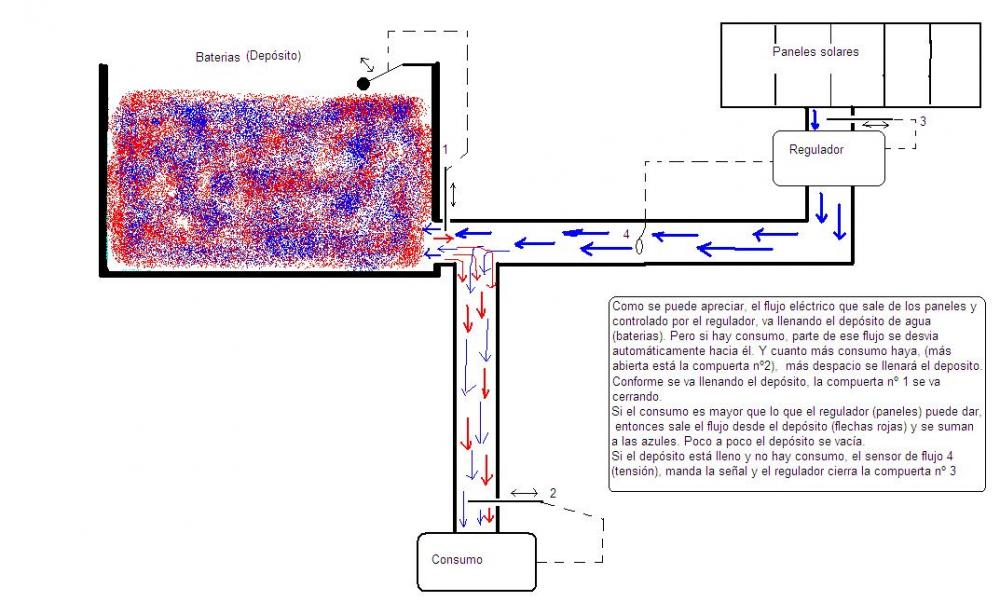

    Y ya puestos, como diría un torero, para rematar la "faena", te dejo el siguiente esquema:
    Miniaturas adjuntadas Miniaturas adjuntadas Entrada en funcionamiento sistema respaldo-dibujo.jpg

    Eta muy bueno, con eso no pueden quedar dudas, gracias
