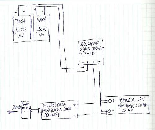

    No dejo de leer el foro pues me interesa mucho lo que comentais, pero no acabo de entender muchas de las cosas que comentais en las instalaciones y me crean muchas dudas sobre mi instalacion y si la tengo bien montada o le podria sacar mas rendimiento, ahora mismo tengo dos placas de 120w conectadas en paralelo al regulador y la bateria de 250ah c-100 y un inversor de onda modificada de 3000w (es chino pero de momento no va mal del todo).
    Mi intencion este mes que viene el ampilar con otras 2 placas mas y otra bateria y no se como deberia hacer la instalacion si colocar las otras dos placas tambien unidas en paralelo con las dos ya existentes, las baterias en paralelo? no se estoy hecho un lio.
    Otra de las cosas que me gustaria es que me calculaseis (pues yo no se realmente) el los Wh dia que me puede llegar a dar la instalacion con las cuatro placas de 120w, la orientacion es al sur con un angulo de unos 30grados en la provincia de Badajoz (sol para dar y regalar) creo que es buena.
    Os dejo un esquema de como lo tengo ahora mismo instalados para que me orienteis.
    Muchas gracias de antemano.

    el regulador si es de 60a te va a guantar bien el colocar esas dos placas en paralelo.
    el problema lo tienes en la bateria meterla en paralelo es un suicidio .

    lo tienes complicado sin tener que tokar lo que ya tienes.
    lo suyo seria la bateria en serie trabajara 24 v.
    como los paneles son de 12 v los tendrias que en seriar y meter regulador mppt y el inversor tampoco te valdria tendrias que cambiarlo por uno de 24v.
    o sea gastarte mucha pasta por ampliar bateria.
    si el consumo es de dia yo no pondria esa bateria extra los paneles si y si quieres invertir con el dinero de la bateria pondria un regulador mppt que en un futuro si quieres cambiar a 24v te valdria.

    pues puedes poner dos placas en serie y las otras dos que vas a comprar en serie tambien y paralearlas al cargador y la bateria la pones en serie y solo tendrias que cambiar el inversor yo te recomiendo victron calidad precio muy buenos.
    asi trabajando a 24 v te funcionara mejor las baterias que a 12 voltios en paralelo y la potencia es la misma.
    me explico no sumas los amperios seguirias teniendo los 250ah pero al multiplicar por 24v te bajan los consumos de los aparatos.
    ejempo 200w / 12 = a 16.6 amperios de consumo
    200w / 24 = a 8.3 amperios de consumo

    Resumiendo, ¿que me aconsejais mejor?
    -1ª opcion: poner en serie las placas para que den 24v, comprar un inversor 24v y poner en serie las dos baterias de 12v.
    -2ª opcion: poner las placas en paralelo como estan ahora, dejar el inversor que tengo ahora de 12v y comprar acumuladores estacionarios (en este caso cuales y cuantos me aconsejais).
    Perdonad mi insitencia pero quiero hacerlo bien.

    yo pienso mejor la opcion 2
    ahora el que debe decidir eres tu
    las baterias estacionarias van muy bien yo creo que unas de 450ah irian bien para los paneles que dispones no se el consumo que tendras las baterias salen por unos 1100 euros.

    La mejor opción sería seriar las placas, trabajar a 24 voltios, con un regulador mppt y tener baterias seriadas para tener 24 voltios, de la capacidad que necesites...
    Pero si no te puedes permitir gastar más dinero...yo colocaria las baterias en paralelo, para aumentar la capacidad.
    Así sólo tendrías el gasto de las nuevas baterias a poner en paralelo.
    Si es cierto que en paralelo te podrían funcionar mal y que trabajes como la que esté peor, incluso dañar las nuevas. Esto se soluciona colocando unos diodos, para que dejen pasar la corriente hacia el consumo y no hacia la otra bateria en paralelo, evitando así que se dañen...
