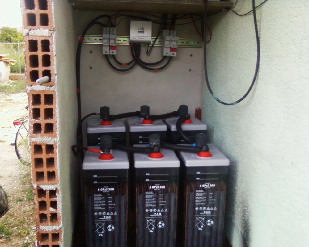

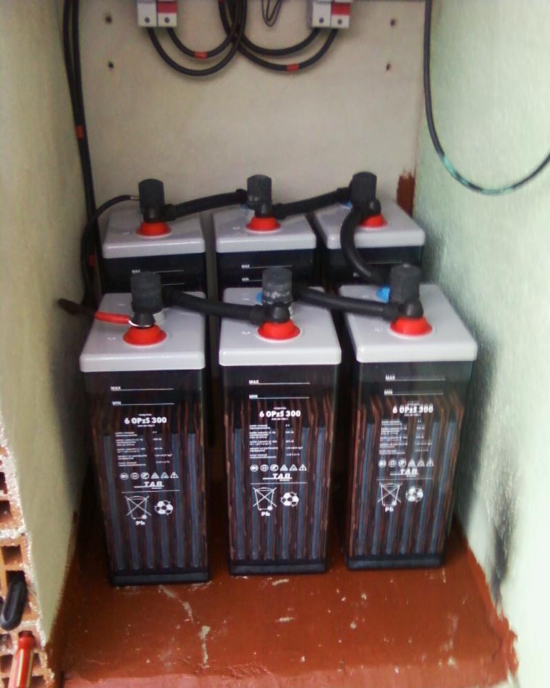

    Hola, por fin una bateria como dios manda. Pero el supuesto tecnico me dijo que los vaso tendrian que ir separadas lo que me diera el latigillo, el caso es tengo poco espacio y las he juntado, quedan unos 2 o 3 centimetros entre vasos, esto sera malo para la bateria, yo las toco y no se calientan.
    Que me dicen.
    P.D. Gracias ha este foro !!!! YA TENGO LUZ !!!!

    Nada de que preocuparse, están bien.

    Es correcto que deben estar separados los elementos para favorecer la disipación de calor. Pero tambpoco no hace falta estirar al máximo los puentes. La distancia que le has dado es más que suficiente.

    No veo ventilación, irá en la puerta supongo.

    Oooops. Tienes razón Photon. Dónde está la ventilación?

    Supongo dos cosas, que ahí irá una puerta y que la misma tendrá rejillas.

    Si que tiene ventilacion, hay una rejilla detras de las baterias, y de momento no tengo puerta, pero quiero poner una mallorquina, los vaso de detras los he levantado para ver los niveles, tambien le he puesto un desague.
    Antes de hacer nada consulto y os leo

    muy bueno el cuarto de baterias, si tienes la electronica dentro (bueno y si no) ventilalo bien...oye, y esas baterias no son opzs?...parece que tienen menos reserva de electrolito de lo normal...

    el agua no, el electrolito...jejeje menuda diferencia...espero que los desagues sean de pvc!...
    echarle agua de mas a una bateria es el fallo mas garrafal que se puede cometer, ya que al subir la temperatura el electrolito se derramara y ya (simplemente) sera imposible recuperar esa bateria sino es cambiandole el electrolito por completo...
