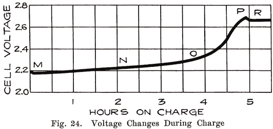

    cada bateria absorbe lo que puede absorbir, pero mas está recargada, menos corriente absorbe... es como si se esperan la una con la otra para estar igualadas, hasta que estén completamente recargadas.
    La resistencia interna de una bateria varía según su estado de recarga, mas resistencia, mas está descargada, y mientras se recarga su resistencia baja,,, por esto si las baterias están en buenos estado de conservación se van a igualar.
    las baterias tienen que recargarse a 13.8V (a +25 grados) con una equalización mensual a 14.5V o cada vez que la tensión baje de los 12.00V (50% de descarga), por esto si no hay alguna forma de aumentar la tensión tue baterias se van a solfatar.
    Hay algunos reguladores antiguos que te permite de regualr la tensión de recarga a tu antojo, desde 13.5 a 15.5V por ejemplo.
    Si puede hacerte con uno de estos, o lo contruyes tu mismo.... si tienes solo fotovoltaico (nada de eolico), puedes usar un simple sensor de voltaje que cuando llegue a 13.8+0.3=14.1V, desconecte, y vuelva a conectar cuando baja a por ejemplo 13.5V.
    En realida lo ideal sería hacer un regulador pwm que tu puedeas regular manualmente pero que tenga un sensor de temperatura, para compensar las baja temperaturas de inverno o las altas en verano.... o si no que tu mismo puedas cambiar la tensión final regulando un trimmer 3-4 veces al año.
    Si eres bueno en electronica, no creo que tengas problemas usando simplemente electronica discreta.
    Si no la forma más fácil es como hecho yo... comprar el regulador. Puedes incluso buscarlo de segunda mano... a veces cuando la gente compra mas placas, se da cuenta que el regulador no llega a tanto amperios y compra otro mas potente.

    Hola a todos,
    vuelvo a reabrir este viejo tema por dos motivos...
    1. mi banco de acumulo sigue funcionando bien desde el 2010, esto a demostración que la idea es buena, aunque haya tenido que cambiar todas las baterias una vez ... pero como que eran de desguace, no me han salido muy caras
    2. Ultimamente he descubierto que todas las baterias (de coche) que se me han sulfatado pesantemente hasta morirse, eran de plomo-calcio/acido. Como baterias son buenas, pero leyendo la documentación he visto que la tension de recarga tiene que ser bastante más elevada que los comunes 14.5V.... con la plomo calcio se llega hasta los 15.8V !!!
    Así que os aconsejo 2 cosas:
    a) Si querreis utilizar las plomo-calcio (silver-calcium en inglés) teneis que eliminar el megapulse porqué no aguanta
    b) utilizar un regulador que pueda llegar por lo menos a 15.5V. Para quien utuliza el morningstar ps30 con sensor de voltaje, se puede engañar al sensor poniendo en le medio un par de diodos hasta bajar la tensión de 1.3V más o menos. Cuando el volmetro interno marca 14.5V, las baterias llegan a 15.5V
    Si no querreis todo este rollo, utilizar solo baterias de plomo, o plomo-antimonio y todas del mismo tipo aunque de marca y edad diferentes.

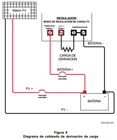

    Hace unos meses pregunté por un inversor para conectar a red el molino que he construido pero he cambiado de opinión ya que me interesa almacenar la energía en baterías y por medio de un conmutador alternar entre el consumo de red y el del banco de baterías una vez estén cargadas y haga viento.
    El caso es que tenía pensado el sistema que nos comenta maxlinux2000 pero no sé si es posible con el regulador xantrex c-60 que es el que dispongo con derivación de carga. No controlo mucho sobre corriente continua por eso pregunto si sería posible.
    Tengo un inversor de 2000w a 24v de onda modificada (solo lo usaré para bombillas) y el xantrex c-60 como ya dije, me faltan las baterías que irían en serie para 24v y también en paralelo para ampliar la capacidad...pongamos unas 6 baterías de 12v.
    La duda que me surge es que el xantrex c-60 para derivar el excedente a la resistencia su conexión es de esta forma:

    Entonces valdría el colocar diodos y teniendo en cuenta que de los mismos bornes de la batería es de donde saldría la conexión al inversor.

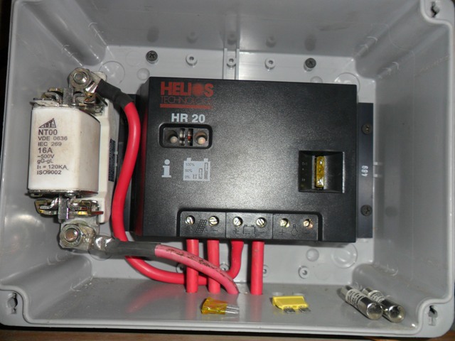

    Quisiera saber si puedo usar los diodos Shotcky 3040 con un regulador Helios HR 20 (20 entrada /20 salida) porque no tengo el manual y no se si se puede compensar la caida en los diodos para usar baterias de 12V, de paso si alguien sabe donde puedo encontrar el manual también le quedaré muy agradecido

    Cita Iniciado por larry8371 Ver mensaje

    Predeterminado Re: Bateria de coche en paralelo con diodos (Funciona!)
    Estimado mjrosg, te agradezco tu respuesta pero lo que me indicas ya lo he leido antes de hacer la pregunta, no encontre allí la respuesta que necesito ya que estoy preguntando acerca de un regulador que no he visto que nadie lo mencione y no se si se puede variar la tensión para compensar la perdida de los diodos para usarlos con baterias de 12 V. y como dije tampoco tengo el manual en donde podria ver el dato que necesito
    Pon una foto del chisme en cuestión
    Hola mjrosg, lamentablemente no puedo hacerlo ahora, ya que estoy en Junin de los Andes y el "chisme" como dices tu está en la casa de fin de semana a 80 Km de aquí, así que tendré que esperar para cuando vaya sacarle una foto y ponerla aqui a la vuelta, ya que allí no tengo ningun servico ni telefonico ni de internet, gracias de todos modos
    Hola mjrosg, lamentablemente no puedo hacerlo ahora, ya que estoy en Junin de los Andes y el "chisme" como dices tu está en la casa de fin de semana a 80 Km de aquí, así que tendré que esperar para cuando vaya sacarle una foto y ponerla aqui, a la vuelta ya que alli no tengo ni telefono ni internet, gracias de todos modos

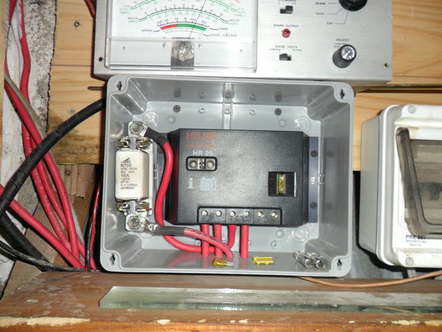

    Hola, al fin he podido ir a la casa de fin de semana y sacar las fotos del chisme que estoy tratando de subir espero que se puedan verBateria de coche en paralelo con diodos (Funciona!)-sam_0549.jpg
    Aquí puse la otra espero que sirvan, saludos
    Es calcado a un Steca de los básicos, tipo Solarix.
    Gracias Photon por tu respuesta pero sigo sin conocer la respuesta a mi pregunta porque tampoco conozco el regulador que mencionas
    Si, puedes poner diodos.
    OK muchas gracias Photon, trataré de conseguirlos, porque los tengo que comprar en Buenos Aires y no es fácil encontrar los adecuados, espero tener suerte, saludos
    STECA Steca Solarix
    A la derecha tienes el manual y la ficha.
    Hola Photón, te agradezco mucho la información agregada voy a ver como hago para compensar la pérdida de los diodos.
    Estuve leyendo el manual que me enviaste y por lo que veo creo que se ajustará automaticamente ya que dice
    "Reconocimiento de la tensión

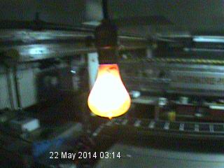

    Aquí la webcam que apunta a esta lampara "magica"
    Livermore's Centennial Light Live Cam

    aquí un grafico del 1922 donde explica como se llega a los 2.7V (16.2V) traido desde este manual
    http://www.powerstream.com/1922/batt...tery_WITTE.htm
    si miramos a paginas 3 de este manual de xantrex (siemens)
    http://www.tekrispower.com/pdfs/xant...20Charging.pdf
    ...veremos que las baterias de acido libre (las de coche por ejemplo) a 43º Centrigrados tendrian que recargase a 13.6V y mantenerse (float) a 12.7V.... pero... probar a dar una vuelta con vuestro coche para una hora o más, luego parar sin apagar el motor, levantar el capó y medir la temperatura de la bateria.... esta supera seguro los 43º. Ahora medir con el volmetro la tension de la bateria...será alrededor de los 14.5V.... O sea 14.5V a más de 40 grados?
    entonces no es disparatato llegar a 15.5V o los 16V, con una temeratura mediana de 25º C.
