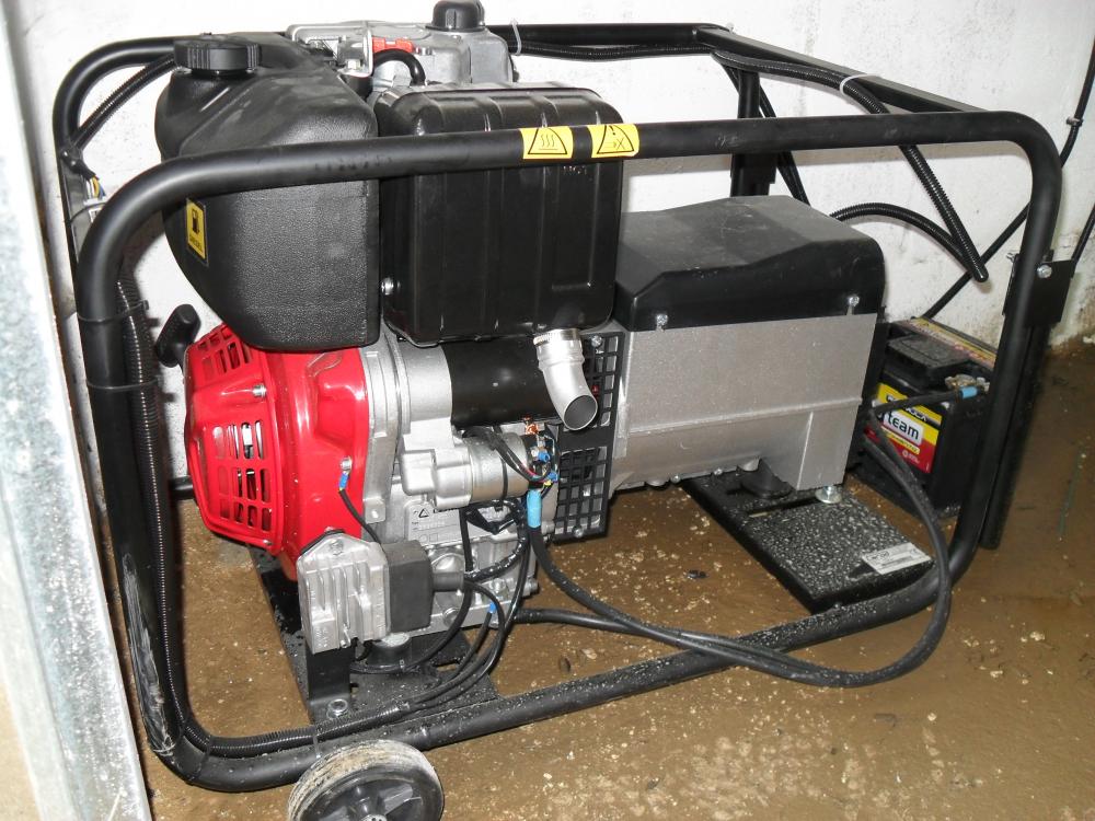

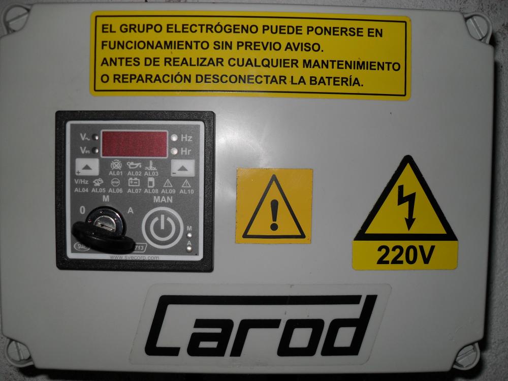

    como ya os he contado instale un generador automatico en mi sistema fotovoltaico, pero el generador esta a 120 mt. de la instalacion y no se cuando arranca, este domingo he estado en la casa, para ver a que densidad saltaria, encendi todas las luces , puse el riego con su bomba de presion, hicimos dos coladas en la lavadora y dos lavados en el lavavajillas, utilizamos estractor , equipo de musica y tele funcionando, nada no escuche el motor en ningun momento, fui a verlo y el motor estaba parado y tras mirar algunos detalles vi que no habia arrancado, y al final del dia mire la densidad que por la mañana estaba en 1.23 y estaba a 1,22, con este buen tiempo sera que no hacia falta . pero que puedo hacer para saber cuando salta el generador por orden de mi victron energy multi plus inversor cargador de 24v/3000w/70 amp?

    la verdad pelayo es que tal como tienes la llave conmutadora no creo que arranque, por que esta en O de off, la M es manual y la A automatico...para que el grupo arranque solo tiene que estar a A y la unica forma de probarlo es hacer que llegue la bateria al voltaje configurado durante el tiempo configurado, solo entonces arrancara el grupo. lo normal es que el que te instale el grupo haga esta prueba para saber que todo va bien...
