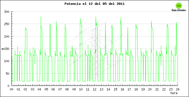

    Esta grafica es la potencia que consume cada minuto un frigorífico, varios routers y elementtos electronicos en stand by.
    El consumo de los elementos electrónicos y routers es constante y es de unos 20W, se ve en la linea recta de los valores mas bajos.
    El frigorifico es un tipo combi de los que tienen un congelador debajo y miden unos 2m, tendrá unos 10-15 años. Quitando el consumo de 20W de los consumos constantes, la energía que ha consumido el frigorífico en este día es 1.71kWh sin abrirlo ninguna vez.

    muy buen analisis rodri, si señor...en general los frigos se llevan unos 2kw diarios con un uso normal. al final yo nunca he encontrado muchas diferencias entre un frigo u otro, de similares caracteristicas. incluso comparando uno de dos motores con otro de uno solo no se aprecian grandes cambios...¿?
    una vez que no puedes usar un frigorifico en formato arcon, ya pierdes mucho por que el arcon es el secreto por la disposicion y la gravead, en un arcon el frio "no se sale", mientras que en uno normal se vacia completamente de aire frio y se llena de caliente cada vez que abres la puerta...
    llegados a este punto, en mi experiencia, el mejor frigorifico congelador de dos puertas que yo he probado es el general electric pequeño, con frigorifico abajo y congelador arriba. un pedazo de maquina, no frost, compresor garantizado de por vida, un solo motor, 5 estrellas en congelacion (-20ºc), y si es posible, modelo tropicalizado...aunque parezca mentira no pasa de los 2 kw diarios y es eterno...

    430 x 75/100 = 752
    haz cuentas no obstante los bosch son buenos frigorificos ke te a costado
    un saludo .

    Pues yo voy a poner mi granito de arena.
    Un Zanussi de 17 años, dos motores, de 1,90 de alto x 60 cm.
    En invierno 1,5 kwh/dia, PERO EN VERANO algo mas de 3KWh/dia.
    Eso sí, en verano conecto el pequeño ventilador interno que lleva para "remover" el aire interno y enfria más.
    Como veis, más del doble de una estación a otra

    oye carlos el tuyo ya es de otra generacion jeje es logico que en verano se dispare el consumo ya sabes a jubilarlo supongo que este estara en red

    Cita Iniciado por eleja Ver mensaje
    Bueno no es tanto como el 50% pero se le acerca. Al final compré el Bosch KGE36AW40, que es el mismo que el siemens KG36EAW40, pero algo más barato y cuyo único cambio es estético (y me da que con el KG36EAI40 el cambio también estético). Anunciados 157 kWh/año, bien ventilado y con uso normal se va a los 700-800w diaríos con temperatura ambiente de máxima 27º, que este verano parece una primavera mal hecha. Si alguien quiere datos más precisos (máximos, etc. los tengo apuntados).
    Bueno, aunque se aleje bastante de las pruebas de fabrica 700-800 w esun consumo valido comparado con los mas de 2000 que me consume el Linx que tengo.
